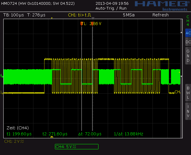

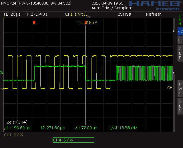

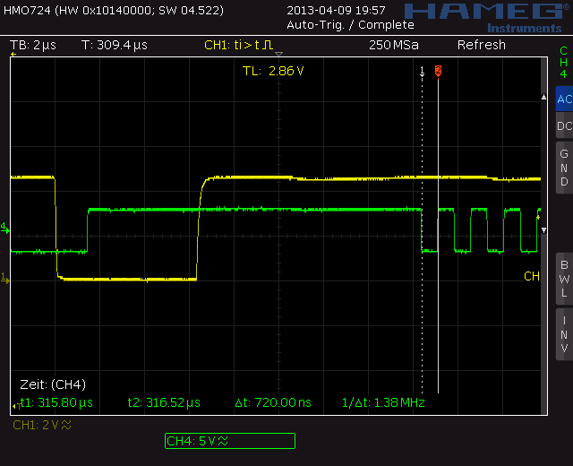

Hallo, anbei die Screenshots. Das Gelbe ist das Signal des Messchiebers. Das Grüne der Ausgang PB2. Das Ganze in verschiedenen Zoomstufen. Hier der Code:

Das mit dem Nosave werde ich probieren. Mir ist da gerade was aufgefallen. In dem 2.Screenshot rechts bei der letzten fallenden Flanke ist der Hauptschleifenausetzer wesentlich geringer und damit die Interruptausführzeit. Mein Messmethode hat hier vermutlich einen Fehler. Der Interrupt wird bestimmt direkt hintereinander ausgelöst und es erscheint die lange Abarbeitungszeit in der Phase der "dichten" Clock. Gruß Sebastian
Sebastian T. schrieb: > n dem 2.Screenshot rechts bei der > letzten fallenden Flanke ist der Hauptschleifenausetzer wesentlich > geringer und damit die Interruptausführzeit. Zumindest kannst Du da sehr schön ablesen, wie lange es von der fallenden Flanke bis zum Toggeln des Pins dauert. Und diese Zeit ist etwas größer als der Abstand zweier fallender Flanken. Deine main-Funktion schafft es also nicht in der Zeit zwischen zwei Interrupts, alle für das toggeln des Pins erforderlichen Operationen durchzuführen (sie wird immer wieder unterbrochen). Erst nach fünf- oder sechsmaligem Ausführen der ISR, ist endlich der Pin getoggelt.
