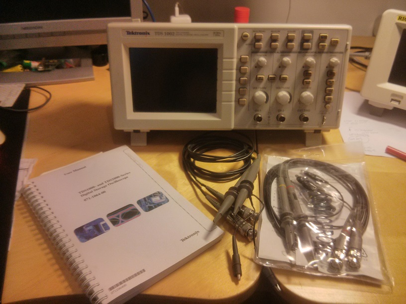

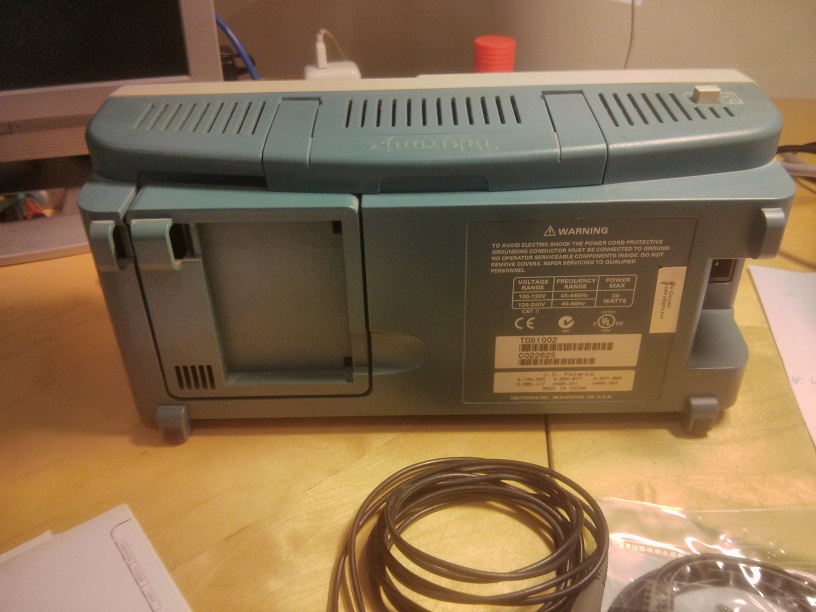

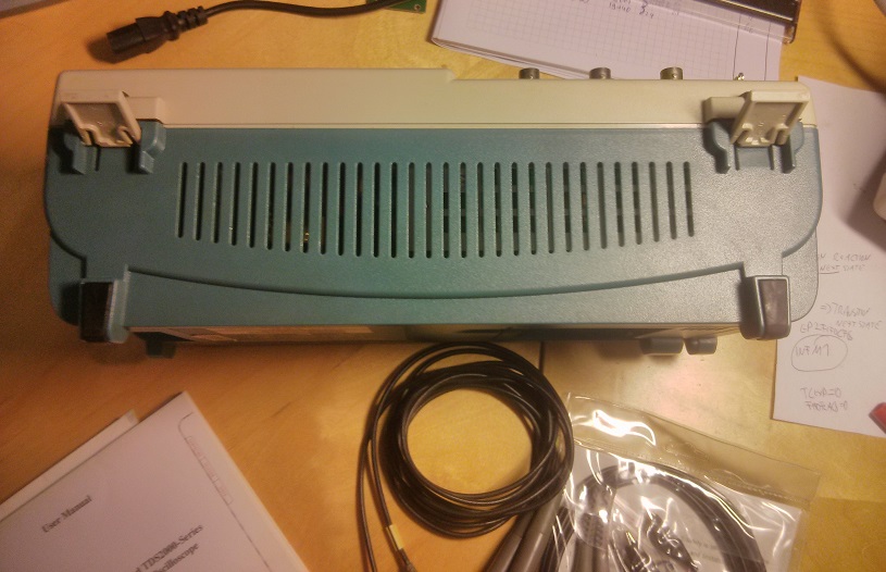

Hallo Kai, schon verkauft? Wenn nein, könntest Du ein Foto von dem Gerät machen? Vielen Dank!
Ist noch zu haben :-) Bilder sind im Anhang! Abgebildet ist der komplette Lieferumfang: Handbuch TDS1002 scope 2* original P2200 probes (200 MHz @10MOhm) 2* neue Ersatzprobes (100MHz @10MOhm) 1* Stromkabel
