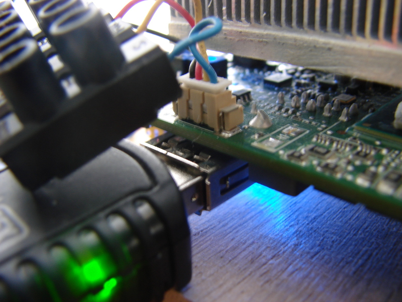

Hallo :o) Ich suche den passenden Stecker. Weiss jemand unter welchen Namen, und vorallem "wo" man soetwas kaufen kann? Gruss Daniela -- Habe den zu langen Dateinamen des Bildes geändert; die Forensoftware schneidet hier leider hart ab ohne die Extension zu berücksichtigen. -rufus
Rufus Τ. Firefly schrieb: > Das dürfte ein Steckverbinder von JST sein. Da gibts allerdings verschiedene. EH, ZH, PH, XH. Sieht hier nach EH aus. Foto von der anderen Seite? Genau genommen ist das nicht der Stecker, sondern die Buchse (female). Gibts u.a. im RC-Modellbau Zubehör.
JST Mini Fit PH (2mm) oder EH (2.5mm) http://www.evg.de/de/produkte/steckverbinder/crimpsteckverbinder
Vielen Dank für eure schnellen Antworten! :) @icke Foto: http://www.intel.com/content/www/us/en/desktops/desktop-board-d33217gke-interactive-layout-demo-video.html
Daniela schrieb: > @icke Foto: > http://www.intel.com/content/www/us/en/desktops/desktop-board-d33217gke-interactive-layout-demo-video.html Ich meinte eigentlich die Rückseite des Steckverbinders. Anhand des Größenvergleichs mit dem Stecker der CMOS-Batterie ist es doch eher JST-PH und nicht EH. Ohne passendes Werkzeug sicher schwierig zu crimpen und auch kaum im Endkundenmarkt erhältlich. Hier mal fragen: http://www.kabelschuhe-shop.de/Steckverbinder/JST-PH-Serie/JST-PHR-4-Gehaeuse-4polig::8716.html Wenn du nur den Lüfter tauschen willst, könntest du den alten Stecker mitsamt Kabel abschneiden und an den neuen dranlöten. Nachtrag: Hier gibts die auch http://shop.taja-elektronik.de/epages/es981600.sf/de_DE/?ObjectPath=/Shops/es981600/Categories/Verbinder/JST_Serie_PH

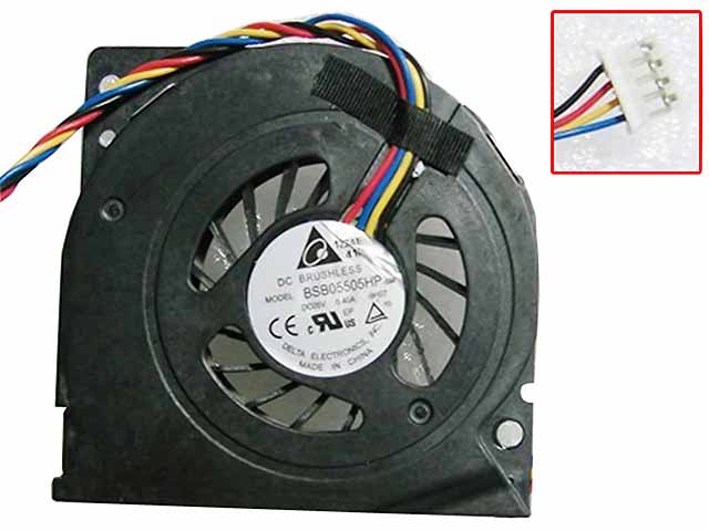

Den Lüfter hab ich schon getauscht. Mit löten habe ich keinerlei Erfahrung. :( Andere Option evt. eine Steckverbindung?
Daniela schrieb: > Den Lüfter hab ich schon getauscht. Und mit der Lüsterklemme angeschlossen, sehe ich das richtig? > Mit löten habe ich keinerlei Erfahrung. :( In irgendeiner Elektronik- oder Rundfunkwerkstatt nachfragen. Sollte jetzt nicht die Welt kosten. Mit einem anderen Steckverbinder ruinierst du höchstens das Mainboard.

Vier polig ,da könnte man auch auf Molex gehen.Buchsen und Stecker gibts einzeln und müßen nicht unbedingt gecrimpt werden. Man kann die Litze auch recht gut anlöten.Schon braucht man die Lüsterklemme nicht mehr und Strommäßig taugt Molex alle mal.
herbert schrieb: > könnte man auch auf Molex gehen Bedenke bitte, daß der Lüfter bei 4 Anschlüssen welche für die Drehzahl hat. Falls einer die dumme Idee hat einen HDD-STecker zu mißbrauchen wird wohl Rauch aufsteigen. Steckerbelegung beachten!!! http://www.elektronik-kompendium.de/sites/com/1503111.htm

Aber warum so ein Aufwand? Kabel zusammen löten, Schrumpelschlauch drübber und feddich.
herbert schrieb: > .-) Gar nicht! Steht doch da ...als Ersatz für die Lüsterklemme. Die Gute hat lediglich einen neuen Lüfter eingebaut, an dem wohl kein oder der falsche Stecker dran ist. Deswegen hat sie das alte Kabel abgeschnitten und mit Lüsterklemme am Lüfter angeschlossen. Es wäre m.E. grober Unfug, die Klemme durch einen weiteren Steckverbinder zu ersetzen, anstatt den Lüfter direkt an das alte Kabel zu löten.
