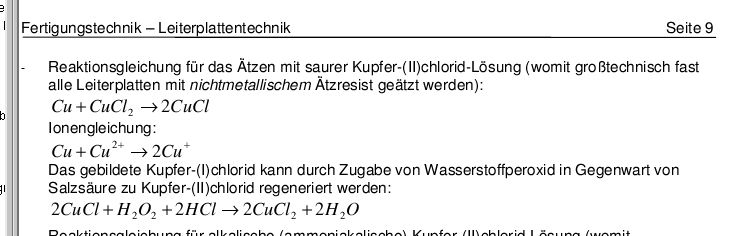

MaWin schrieb: > cupric chloride ist nichts anderes als die englische > Bezeichnung für Salzsäure/Wasserstoffperoxid-Ätzlösung, nein, ist es nicht. cupric chloride -> CuCl2
Ist es doch. Das H2O2 ist "nur" ein Oxidator, der die Kupferoberfläche zu Kupferoxid oxidiert, und dieses Kupferoxid reagiert mit der Salzsäure zu löslichem Kupferchlorid, was der Brühe auch ihre schone grüne Farbe gibt. 1. Cu + H2O2 = CuO + H2O 2. CuO + 2HCl --> H2O + CuCl2 Ist in Chemie so etwa auf dem Level der 8. Klasse. Und so ganz sauber wie im Schulbuch läuft die Reaktion nicht ab, da es zwei verschiedene stabile Kupferchloride gibt. Die unerwünschte Variante: 2. 2 CuO + 2 HCl = 2 CuCl + H2 Dabei entsteht Wasserstoff, und der kann mit dem Luftsauerstoff oder vom H2O2 abgespaltenem Sauerstoff in ungünstiger Kombination ein zündfähiges Gemisch bilden. Wenn man's als Hobbyätzer im Freien auf dem Balkon verwendet, dürfte das Haus aber wohl unversehrt stehenbleiben. Trotzdem ist sauberes Arbeiten beim Umgang mit Chemikalien generell wichtig. Schlecht zu lagern ist das Zeug auch, weil's ausgast uns Metalle in der Umgebung korrodiert...
Nö, die CuCl Ätzung ist komplett anders. Die Ätzreaktion lautet: CuCl2{aq} + Cu{s} → 2CuCl{aq} Hier ist ne sehr gute Seite dazu: http://members.optusnet.com.au/eseychell/PCB/etching_CuCl/index.html Wenn man eine Ätzküvette mit Luftpumpe hat (und Zeit) gehts auch komplett ohne H2O2.
Hi, Matthias L. schrieb: > Ist es doch. > > Das H2O2 ist "nur" ein Oxidator, der die Kupferoberfläche zu Kupferoxid > oxidiert, und dieses Kupferoxid reagiert mit der Salzsäure zu löslichem > Kupferchlorid, was der Brühe auch ihre schone grüne Farbe gibt. > > 1. Cu + H2O2 = CuO + H2O > 2. CuO + 2HCl --> H2O + CuCl2 > > Ist in Chemie so etwa auf dem Level der 8. Klasse. Das ist aber nur die Anschubreaktion. Cu + CuCl2 -> 2CuCl geaetzt wird mit dem Cu(II)Cl aka CuCl2, welches sich "verbraucht" CuCl Ich mach besser einen Screenshot. (Die Tex-Grafik hier ist so schlecht lesbar.) > > Und so ganz sauber wie im Schulbuch läuft die Reaktion nicht ab, da es (Anmerkung, nur zufaellige Namensuebereinstimmung mit Vorposter)

@Visitor: Soso. Die Version, bei der CuCl2 'rauskommt, hatten wir ein paar Zeilen höher. Und nun machst Du das bitte mal für die andere stabile Version des Kupferchlorids, CuCl. Zum Thema "Da steht nix von H2O2": Schau auch mal den von Tobix geposteten Screenshot an, bei schon benutzter Ätzlösung dienen H2O2 und HCl der Regeneration des Kupferchlorids. @Tobix + Mos6502: Vielen Dank für die Verbesserung! Ihr habt Recht, die Anschubreaktion ist auch deutlich träger als die Reaktion der Lösung, bei der schon Kupferchlorid vorliegt. In der Natur gibt's sehr selten ein reines entweder-oder. Was soll die in der Lösung vorliegenden Reagenzien eigentlich daran hindern, neben der eigentlichen Kupferchlorid-Reaktion parallel auch ein wenig die Anschubreaktion, die Regeneration und die unerwünschte Reaktion mit Wasserstoffbildung ablaufen zu lassen?
>Und nun machst Du das bitte mal für die andere stabile Version >des Kupferchlorids, CuCl Cu2O + 2HCl = 2 CuCl + H2O Zufrieden?!
Matthias L. schrieb: > In der Natur gibt's sehr selten ein reines entweder-oder. Was soll die > in der Lösung vorliegenden Reagenzien eigentlich daran hindern, neben > der eigentlichen Kupferchlorid-Reaktion parallel auch ein wenig die > Anschubreaktion, die Regeneration und die unerwünschte Reaktion mit > Wasserstoffbildung ablaufen zu lassen? Nichts. Aber man muss ja z.b. nicht zwingend nach einem Neuansatz gleich mit einer Platine beginnen, stueck altkupfer versenken und warten bis sich nichts mehr tut. Dem Kupfer(I)clorid dann H2O2 : HCl 1:2 (Massenverhaeltnis) zufuegen, schon hat man definierte Verhaeltnisse.
