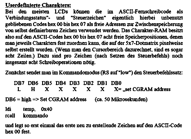

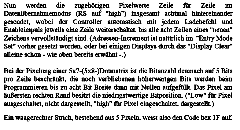

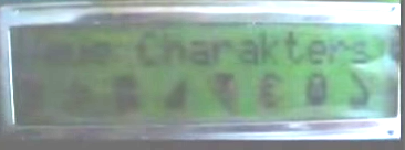

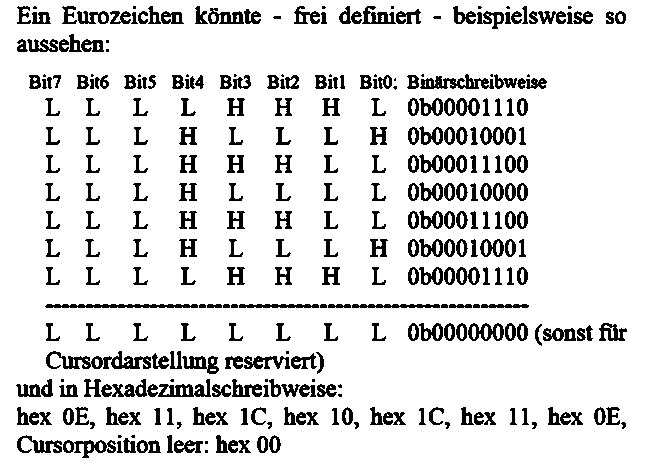

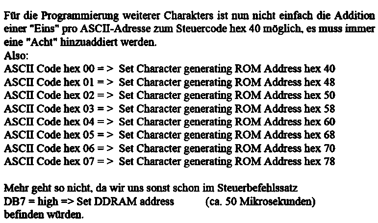

Textdisplays haben die Möglichkeit acht selbst definierte Zeichen
auszugeben. Das langt normalerweise für 'AÖÜ'.
MfG Spess

spess53 schrieb: > Textdisplays haben die Möglichkeit acht selbst definierte Zeichen > auszugeben. Das langt normalerweise für 'AÖÜ'. Hi @Spess, Den Thread kennen wir ja noch. ;-) Stichwort: "user defined characters hd44780" Es sind - wie bekannt - die unbenutzten Fernschreibcode-Steuerzeichen, deren Platz (Adressen) man eben noch anderweitig verwenden kann. Hat nur den Nachteil, dass nach Abschalten der Versorgungsspannung diese Charakters verschwinden, und beim "Neustart" jedesmal wieder eine Routine durchlaufen werden muss. So seh' ich das jedenfalls. ciao gustav
Karl B. schrieb: > Hat nur den Nachteil, dass nach Abschalten der Versorgungsspannung diese > Charakters verschwinden, und beim "Neustart" jedesmal wieder eine > Routine durchlaufen werden muss. So seh' ich das jedenfalls. Je nachdem wie lange der Strom weg war. Finde ich persönlich übrigens die beste Eigenschaft der User-Defined-Characters, da es sich um Ram handelt schreibt man es nicht kaputt und das ermöglicht einem eine sehr interessante Nutzung, die allerdings fast nirgends erwähnt wird (auch in den Tutorials hier auf der Seite nicht). Normalerweise erzeugt man den Character und gibt diesen im Anschluss auf dem Display aus. Damit kann man schöne Bargraph-Anzeigen und ähnliches erzeugen, allerdings bei miserabler Auflösung und hoher Platzverschwendung. Es geht aber auch umgekehrt: Character initialisieren, auf das Display ausgeben und dann "manipulieren". Sprich den CGRam beschreiben während der Character bereits angezeigt wird. Damit lassen sich dann nette Animationen oder Bargraphs erstellen, die eine wesentlich höhere Auflösung haben. Ein senkrechter Bargraph auf einem Xx4er LCD kann dann bis zu 5 unterschiedliche Werte mit je einer Auflösung von 32 (5x8er Zeichen) Stufen darstellen und kostet nur eine Spalte. Gruß Dominik
Dominik schrieb: > und das ermöglicht einem eine sehr > interessante Nutzung, die allerdings fast nirgends erwähnt wird (auch in > den Tutorials hier auf der Seite nicht). OK, wer suchet, der findet. Ist zwar schon etwa 2 Jahre her. Sicher noch verbesserungsbedürftig. Aber als Quick-and-dirty-Lösung schon einmal nicht ganz verkehrt. Die "Fallstricke" sind eben in den Screenshots noch kurz angerissen. Ein Witz im Programm ist, dass in den Tabellen die Nullterminierung nicht verwendet wird, sonst könnte man die Null nicht als Pixelwert verwenden. Die Tabelle würde da stoppen. cpi temp2, 0x09 ; insgesamt achtmal Pixelwerte holen breq print_end0 ; wenn 9, dann zu print_end0 ciao gustav
