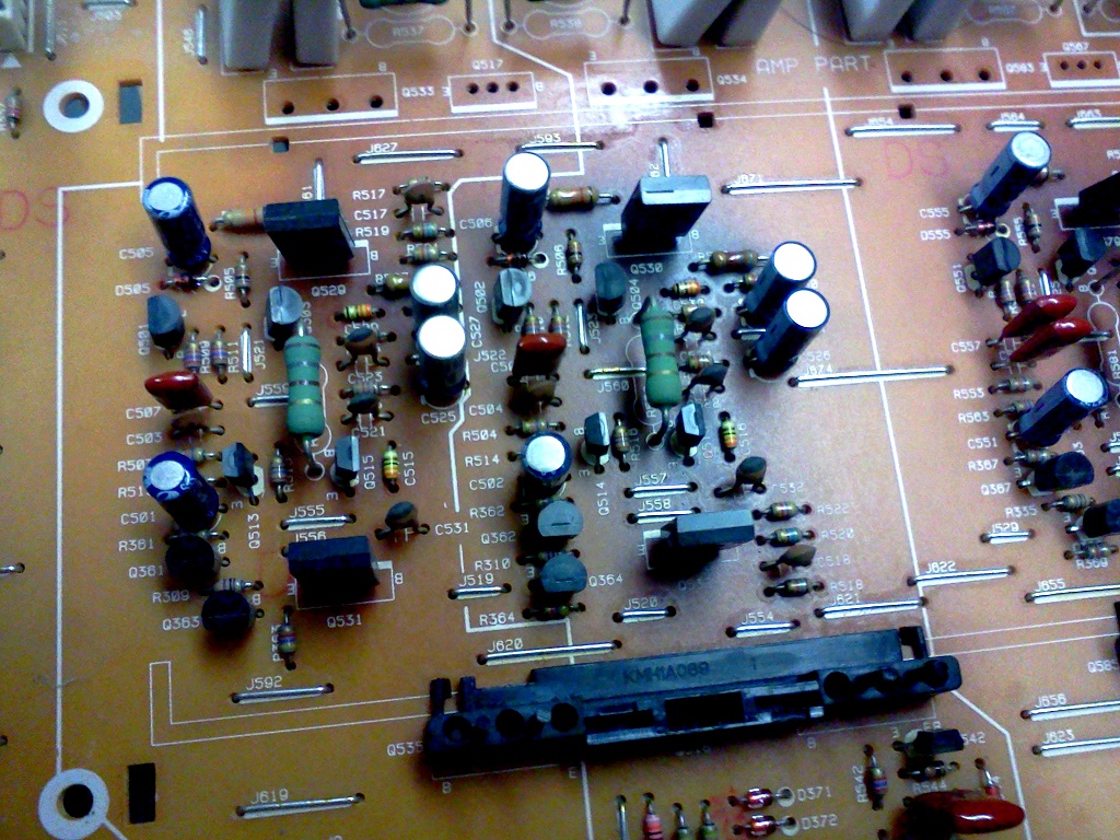

Guten Tag, ich habe hier gerade einen Verstärker instand gesetzt und jetzt beim Test etwas merkwürdiges gemessen. Auf Volllast wird der Kühlkörper binnen weniger Sekunden 60 Grad heiß, der Gleichrichter war irgendwo zwischen 70 und 80°C. Jetzt kommt das Merkwürdige: Es ist ein TEAC AV-H500 mit "nur" 2x35W bei Stereobetrieb. Im Ausgang messe ich bei 1kHz kurz vorm Verzerrein eine Spannung von 80Vss. Soweit ich rechnen kann ist P = U^2/R mit U = 80V 2 sqrt(2) => P = 28,28V^2 / 4 Ohm = 200W ?! Ich hätte ja mit viel gerechnet, aber nicht mit 200W. Es würde zumindest erklären, warum das Pertinax unter dem Kühlkörper, im Bereich der Treiber schon deutlich verfärbt ist - ganz zu schweigen von der Frechheit von Lüfter, der nicht anläuft, obwohl der windige KK ganz schnell 60°C erreicht. Es erklärt sich schon von selbst, dass das Teil bei 200W Leistung binnen kurzer Zeit das Glühen anfängt. Aber eigentlich sollte der Trafo doch schon gar keine so hohe Spannung liefern, wenn nur 35W an 6 Ohm (wer auch immer sich das ausgedacht hat) als Leistung angegeben sind. Wo ist mein Denkfehler? Danke, Gruß, M.S.

Hier mal ein Bild vom Treiber. Sieht auf dem Photo nicht ganz so dramatisch aus.

Also ich hatte gestern Rücksprache mit TEAC Technikern. Das Teil hat keine Eingangsregelung - bläst also den Pegel der Vorstufe ungemindert in die Endstufe. Spezifiziert sind die Eingänge mit 200mV. Bei eben jenen wird die Ausgangsleistung von 2x80W erreicht. Die Endstufe wird - wie ich schon vermutet hatte - tatsächlich mit einer sehr hohen Betriebsspannung betrieben, um den Klirrfaktor klein zu halten. Darum ist es auch möglich, das Teil zu bruzzeln, wenn man mehr als 200mV Pegel am Eingang anlegt. Die Endstufentransistoren haben tatsächlich die hohe Überlast überlebt. Scheinbar hatte ich einfach nur Glück, dass sie wohl weit über 150°C heiß wurden, und nicht in den Durchbruch gekommen sind. Durch die modifizierte Lüftersteuerung arbeiten die Transistoren bei guten 80-90°C bei einer Kühlkörpertemperatur von 60°C. Insgesamt bin ich wenig begeistert von dem Gerät. Zwar mag der Klang wirklich gut sein, aber die Technik dahinter ist zumindest im Anbetracht fehlender Schutzbeschaltung eher äußerst dürftig.
