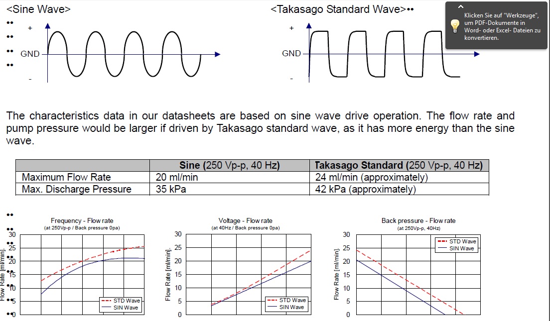

Hallo, die Aufgabe ist folgende: Mit dem AVR ATxmega128A3 eine Takasako oder Sinus Welle(siehe Anhang) pulsartig zu erzuegen. Kann mir bitte jemand dabei behilflich sein bzw wie ich am besten vorangehe? Danke Gruß Felix
Die Takasako Standart wave sieht aus wie ein Rechtecksignal das über ein RC-Glied geht.
Das es eine Rechtecksignal ist über ein RC-Glied weiß ich auch :-). Aber wie gehe ich am besten voran ? Danke
Felix Fooster schrieb: > Mit dem AVR ATxmega128A3 eine Takasako oder Sinus Welle(siehe Anhang) Also, der Sinus in dem Anhang sieht einem Sinus nur sehr entfernt ähnlich und dieser angebliche "Takasako Standard" wird einzig auf Webseiten des Herstellers und einiger seiner Vertriebspartner überhaupt erwähnt, ist also wohl alles andere als ein Standard. > pulsartig zu erzuegen. Was meinst du mit "pulsartig"? Eine Welle ist ziemlich das Gegenteil von einem Puls, während ein Puls ein einmaliges oder maximal stochastisch auftretendes Ereignis ist, ist eine Welle per Definition periodisch. > Kann mir bitte jemand dabei behilflich sein bzw wie ich am besten > vorangehe? Erstmal wenigstens soviel Wissen anlesen, daß du überhaupt in der Lage bist, zu erklären, was du eigentlich tun willst.
Weil nur 40 Hz mit Tabellen und Axmega hat D/A Wandler.
Oft wird der Sinus von der Sekretärin falsch gezeichnet. Brauchst Du eine einstellbare Periodenanzahl ?
Werner Schubert schrieb: > Oft wird der Sinus von der Sekretärin falsch gezeichnet. :-D :-D > Brauchst Du eine einstellbare Periodenanzahl ? Nein die Periodenanzahl muss nicht einstellbar sein. @ c-hater ich meinte ein Rechteckimpuls ich hoffe das du weißt worauf ich hinaus will bzw was ich eigentlich meinte!
Felix Fooster schrieb: > Das es eine Rechtecksignal ist über ein RC-Glied weiß ich auch :-). > > Aber wie gehe ich am besten voran ? Pin auf 1 wartezeit Pin auf 0 Wartezeit Pin auf 1 Wartezeit Pin auf 0 .... Die Gewiefteren lassen das Pin umschalten einen Timer erledigen. Kannst du eine LED blinken lassen? Das hier ist auch nichtt anders. Nur das es 40 mal in der Sekunde passiert. Interessanter wird die Frage, wo du 250V Gleichspannung her kriegst.
Und ich habe mir so vorgestellt Du willst die RC Kurve abbilden. Pin wackeln lassen ist die erste uP Prozedur die man im Leben ausprobiert. Wie schnell ist mein uP ?
Werner Schubert schrieb: > Und ich habe mir so vorgestellt Du willst die RC Kurve abbilden. Sieh dir das Datenblatt noch mal an. Die Spannung ist 250Vp-p Der Sinus ist deshalb drinnen, weil du ihn in jeder Steckdose kriegst. Diese Takeshi-Figur ... vergiss sie einfach gleich wieder. Das ist nichts anderes als ein Rechteck, bei dem der zuständige Doku-Schreiber auf das Oszi geblickt hat und genau diese verschliffenen Flanken im Testaufbau gesehen hat (da verwette ich meinen A. drauf). Mehr steckt da nicht dahinter.
Genau, Tastkopf nicht abgeglichen oder total verkurbelt. Mancher/jeder Scope hat einen 1kHz Rechteckausgang irgendwo.
Hattori Hanzo Welle vom berühmten Samurai Vielleicht: Masse Clip vom Oszi Tstkopf nicht angeschlossen an GND.
Würde sagen -> LUT, DMA, DAC, Verstärker... Solltest du dir mal angucken
