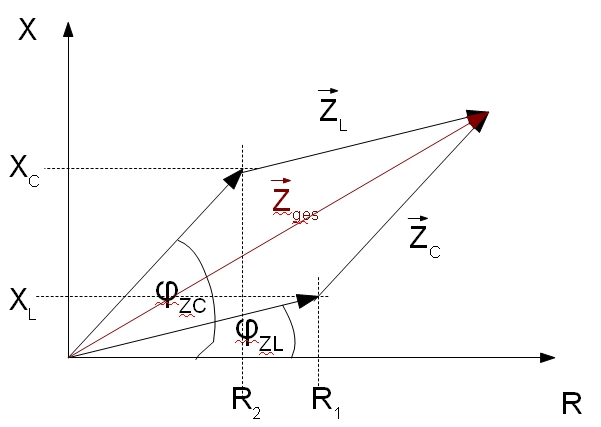

von Silvan K. (silvan) Benutzerseite
Das sehe dann so aus? (siehe Anhang)
Und dann bräuchte ich einfach nur:
rechnen?
von U. B. (Gast)
@Silvan:
Nein, so geht es nicht:
1) Die Impedanzen X(C) und X(L) haben entgegengesetztes Vorzeichen.
2) Es sind zwei Zweige parallelgeschaltet, daher addieren sich nicht die
   Impedanzen, sondern die Admittanzen Y = 1/Z
   ( = Kehrwerte der Impedanzen, "Leitwerte" ).
   Das Addieren geht natürlich "vektoriell", s.o.
Das verstehe ich nicht.
Laut meiner Formelsammlung:
und
In beiden Fällen kein negatives Vorzeichen. (es gibt doch keine
negativen Induktivitäten/Kapazitäten, oder?)
