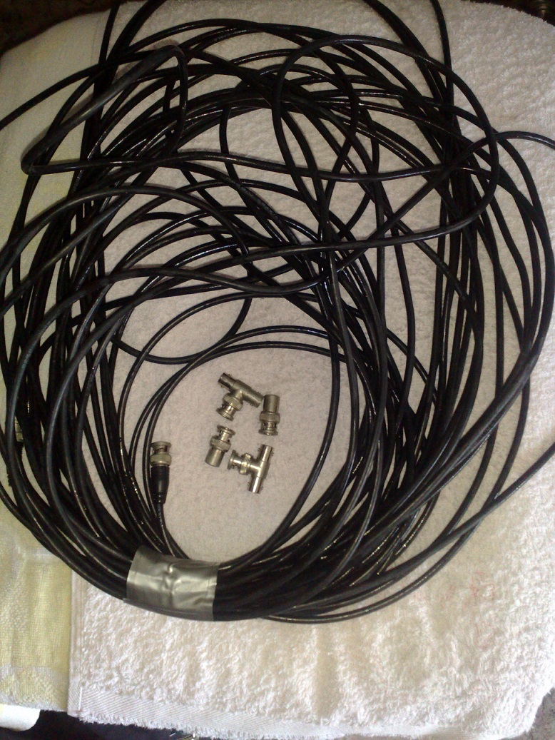

Hallo Ich habe eine Kiste voll mit diesen alten Netzwerk kabeln mit und ohne Stecker. 50cm - 5/10/20 Meter vermutlich sogar noch länger. Lohnt es sich so was aufzuheben oder eher Tonne voll machen ? DANKE

Ist das dein ernst ? Ich gucke morgen mal genau nach und mache wenn du willst ein bild. 2 T stücke und 1 oder 2 end stücke.

Jo hier steht was von RG58. Habe mal 2 kabel raus gesucht. Und Ebay lohnt sich nicht mehr kost mehr als man gewinnt.

Ok also mit Steckern habe ich NUR 2 stück ein mal 10 Meter und 19,80 Meter. T Stücke hätte ich 2 Stück.
