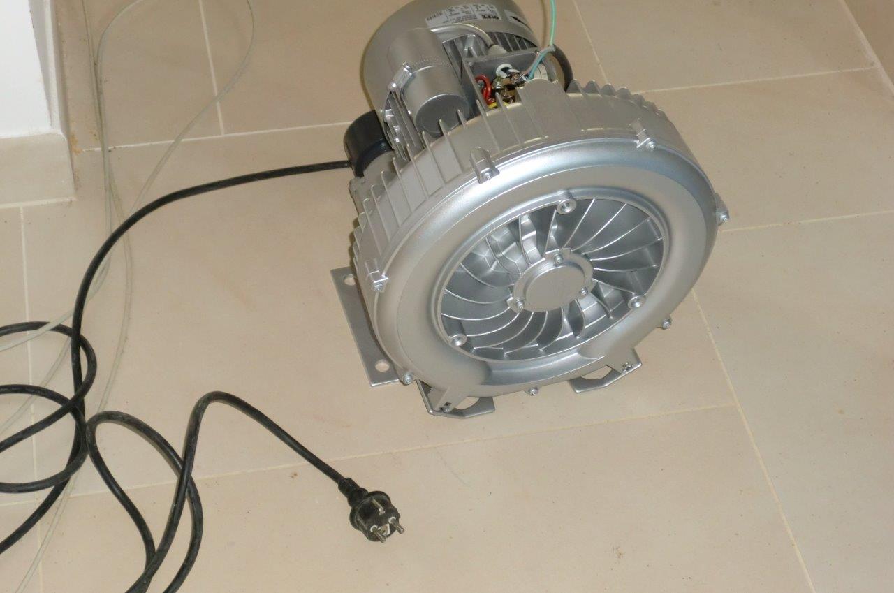

>>>Wenn Du eine Taste drückst, wird über ein Relais ein Motor angesteuert, der nur solange läuft, wie die Taste gedrückt wird. Fast so, einmal drücken schaltet um. (Flip-Flop ähnliche Funktion) Also Taste drücken: Relais geht an, LED in Taste leuchtet. Noch mal Taste drücken: Relais geht aus, LED in Taste leuchtet nicht. Nach ca. 5 Min würde ich das alles von außen zurücksetzen, damit die Pumpen nicht zufällig starten und dann über Tage laufen. Da kann ja auch mal ein Hund oder eine Katze drauftreten und alles läuft dann tagelang. Ich habe mal ein Foto von der Luft-Pumpe angehangen. Das Ding wiegt ca. 28 KG.
