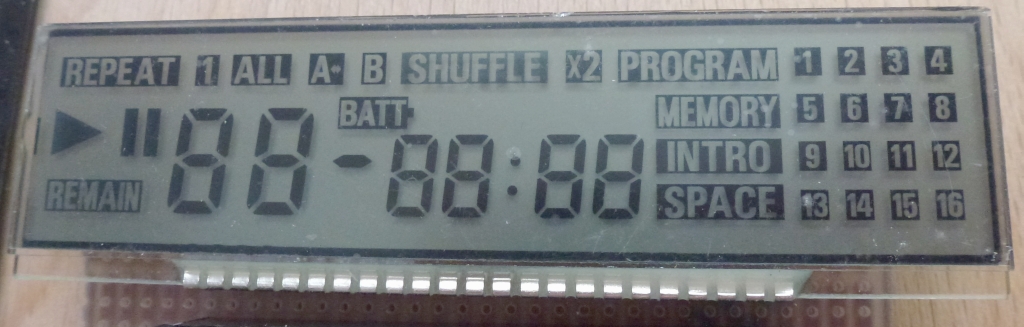

Den Anfang/Mitte 2012 verkauften Pollin-LCD-Sortimenten lag ein LCD-Glas ohne Kennzeichnung und/oder Aufdruck mit 1x23 Pins bei. Zu diesem Displays befinden sich im Anhang ein paar Infos, allerdings ohne Gewähr auf Richtigkeit.
Dir ist schon klar, dass da keinerlei Controller drin ist und du alles ab Adam und Eva selbst implementieren musst? Inklusive der Wechselspannung für die Segmente.
A. K. schrieb: > Dir ist schon klar, dass da keinerlei Controller drin ist und du alles > ab Adam und Eva selbst implementieren musst? Inklusive der > Wechselspannung für die Segmente. Dir ist schon klar, dass er so freundlich war uns eine Pinbelegung im angehängten PDF zu liefern? Wie dem Bild und dem Dokument zu entnehmen ist, scheint die Ansteuerung wohl durchaus eher in die Kategorie Trivial zu fallen.

Ja, ich weiß, wie die Dinger funktionieren, siehe Foto. ;-) Sorry, ich wollte keinen Streit auslösen. Es liegen viele von diesen Displays ungenutzt herum, nicht nur bei. Dabei gibt es doch Lösungen, siehe den link in meinem anderen thread: Beitrag "LCD ohne Kennzeichnung, 2x9 Pin, Pollin Sortiment"

Eumel schrieb: > m.n. schrieb: >> Da würde mich Dein Beispiel zum obigen Display interessieren. > > An irgendwelche Pins hängen und in der ISR entsprechend wackeln. > Problem? Das ist keine konstruktive Antwort. Obiges Display hat vier BPs und muß im 1:4 Multiplex betrieben werden. Dafür möchte ich gerne die Schaltung sehen, wie die Pins an einen µC angeschlossen und betrieben werden. Insbesondere interessiert mich, wie man vermeiden kann, mit diversen Vorspannungen (bias) zu arbeiten. Schön wäre es zudem, zu sehen, welche Qualität die Segmente aufweisen, oder ob nur ein Grau in Grau dargestellt wird. Wenn man sich LCD-Controller ansieht (z.B. PCF 85162) oder die Ansteuerung, wie sie im ATmega169 vorhanden ist, stellt sich schon die Frage: wozu der ganze Aufwand, wenn Alles doch so einfach gehen würde.
http://www.atmel.com/Images/doc8103.pdf Wie gesagt, dran hängen und wackeln. Fertig. Ein Grund für spezielle Controller (ob extern oder wie beim Mega169 schon eingebaut) könnte eine Vereinfachung für den Nutzer sein, wahrscheinlich sind die auch stromsparender als eine reine Softwarelösung.
Das sieht gut aus. Man muß sich bei 1/2 bias aber wohl darauf einstellen, VCC vom µC variabel zu halten, um den Kontrast unterschiedlicher Anzeigen beeinflussen zu können. Probieren. Für obiges Display reicht ein ATmega48 allerdings nicht mehr aus, da zu wenig I/O-Pins vorhanden sind. Schieberegister können helfen. Es gibt auch Schaltungen mit 1/3 bias, wobei jeder Pin einen Spannungsteiler 100k/47k bekommt und Verwendung des internen Pullups vorgeschlagen werden. http://awawa.hariko.com/avr_lcd_drive_en.html Die vorhandenen Fotos zeigen die Abhängigkeit des Kontrastes von VCC. Ob man mit den VCC-Werten glücklich wird, bleibt die Frage.
Der Atmega169 ist doch genau passend, "4 × 25 Segment LCD Driver". http://www.atmel.com/devices/atmega169p.aspx?tab=documents man könnte ja einen fertigen "Butterfly" nehmen. Für andere Mikrocontroller ist der genannte PCF85162 geeignet http://www.nxp.com/documents/data_sheet/PCF85162.pdf "up to 128 elements" "static, 2, 3, or 4 backplane multiplexing"
Eumel schrieb: > Wie gesagt, dran hängen und wackeln. Fertig. Ach ja? Also, bei einem LCD mit nur einer BP geht das ja, aber bei 4 BP wird es kompliziert, denn dort hängen ja mehrere Segmente an einer Segmentleitung (dafür aber auf der anderen Seite an unterschiedlichen BP's). Bei sowas muß dafür gesorgt werden, daß.. 1. von den Segmenten, die an einer Segmentleitung hängen nur diejenigen, die "an" sein sollen, über eine gewissen Zeitraum gemittelt eine Spannung bekommen und die anderen eben nicht. Natürlich kriegen die anderen auch Spanung ab, aber damit sich das raushebt, müssen die Dinger in verschiedenen Zeitabschnitten mit unterschiedlich gestuften Spannungen angesteuert werden. 2. über einen etwas größeren Zeitraum gemittelt ALLE Spannungen über ALLEN Segmenten null sein müssen. Also vergiß deinen lockeren Spruch, denn so geht es eben nicht. Jaja, hier sind die Atmelfreunde endlich mal im Vorteil mit dem Mega169, der 25 Segmente und 4 BP bedienen kann. W.S.
