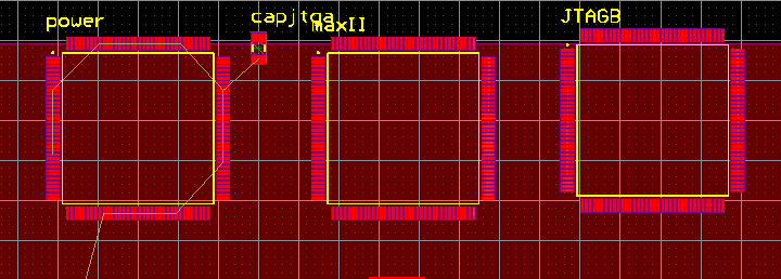

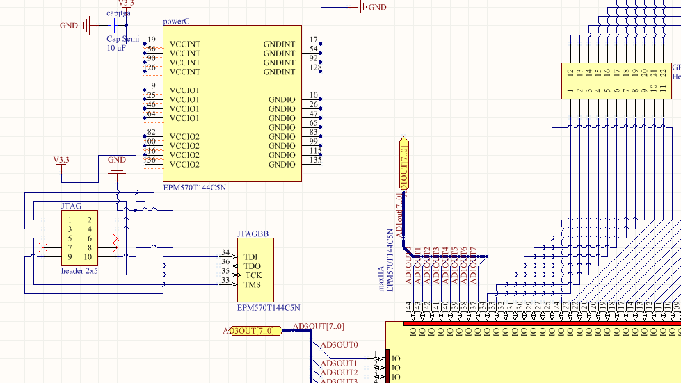

Abend. Folgendes Problem. Mein CPLD-Komponent besteht aus drei Subkomponenten: IO's, JTAG und POWER(s. BILD). Das ist natürlich bequem , wenn man schematik macht. Aber sobald ich meine PCB aktualisiere, erscheinen auch drei TQFP-144 Komponenten in meinem PCB Design. Sowas will ich nicht. Wie kann ich diese Subkomponetnte zusammenfassen, so dass auf meiner PCB nur noch ein TQFP Teil liegt, und nicht drei? Ich habe schon lange im Netz gesucht, aber nichts gefunden. Altium Ver. 13.1.2

Ok, ich habe die Lösung gefunden. Ich sollte bloß die drei Komponente gleich benennen. War das wirklich so schwer zu sagen wie es geht?
