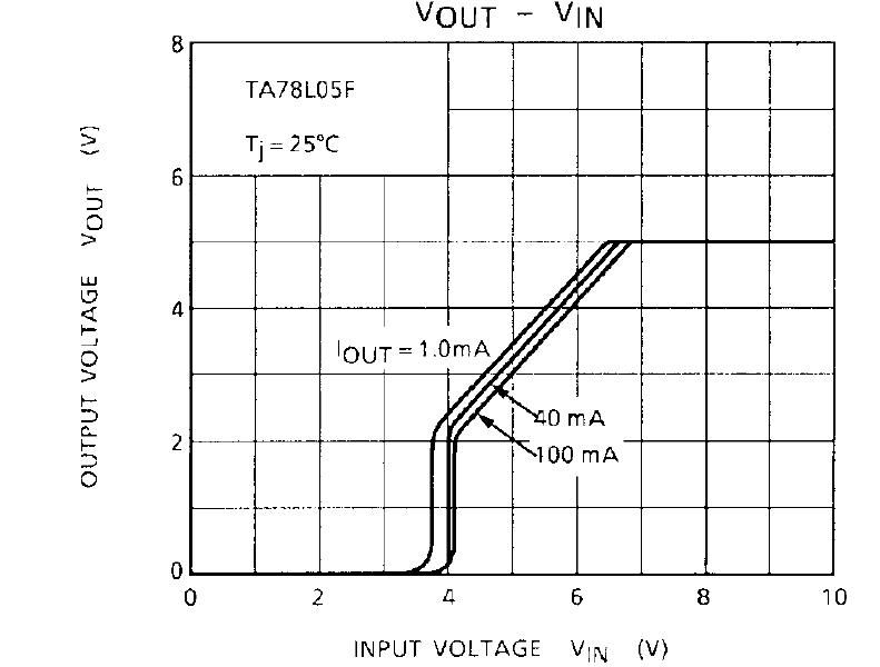

Ich möchte den 7815 nur zur Überspannungsbegrenzung > 15-18 nehmen. Darunter soll er einfach die Spannung "durchreichen". Stellt das ein Problem dar? Schonmal jemand gemacht? Thx Jörg
Du mußt mindestens ~ 3V mehr am Eingang als am Ausgang haben, bei den 78xx Typen ... selbst wenn Du einen LowDrop Regler nimmst, brauchst Du ein halbes Volt mehr am Eingang als am Ausgang...
skyperhh schrieb: > Du mußt mindestens ~ 3V mehr am Eingang als am Ausgang haben, bei den > 78xx Typen ... selbst wenn Du einen LowDrop Regler nimmst, brauchst Du > ein halbes Volt mehr am Eingang als am Ausgang... und 1 + 1 = 2, aber danach war ja auch nicht gefragt.
Jörg Esser schrieb: > Ich möchte den 7815 nur zur Überspannungsbegrenzung > 15-18 nehmen. Unter 15V alleine nur durch reichen, geht wegen der Drop-Spannung nicht. Darunter macht der Regler irgend was unspezifiziertes, reicht auf jeden Fall aber die Spannung nicht durch. Wie wärs mit einer Z-Diode? Wenn die genügt? In der Ausbildung 1975 wurden wir noch ordentlich zur Bausteindimensionierung mit Z-Dioden gequält. Mein Berufsschullehrer war Spezialist nur für diese Schaltung. Es gibt da Parameter IE_min, IE_max, IA_min, IA_max, UZ_min, UZ_max, IZ_min, IZ_max, und man kann sich da richtig ausgiebig den Wolf mit rechnen. Ein paar von diesen Parametern müssen fest definiert sein. Je weniger, desto mehr den Wolf rechnen. Eine verbesserte Schaltung ist die mit Z-Diode und Leistungs-Längstransistor. Damit könnte es in Grenzen klappen, sie frißt aber auch eine U_BE-Spannung von 0,6V. Sehr kleine Spannungen, bis sagen wir mal z.B. 1-2V, wird die aber auch nicht mehr durch reichen.
Ja. Rund 1V fiel bei mir über dem Regler ab. Regeln tut der natürlich
dann nicht mehr. Die Last bei dieser Betiebsart kann kritisch sein.
Sollte möglichst ohmsch sein.
Jörg Esser schrieb: > nur zur Überspannungsbegrenzung > 15-18 nehmen. Vorwiderstand und leistungsstrke Z-Diode wären eine Idee wo viel verheizt wird. Besser wäre eine passenden Schaltregler od. fertigen DC/DC-Wandler zu suchen, der aber auch Geld kostet. z.B. http://at.rs-online.com/web/c/stromversorgungen-transformatoren/dc-dc-wandler/
Wenn du nur vor überspannung schützen willst währ vlt ein schmitttrigger plus relais was für dich? Beim Spannungsregler in reihe hast du immer so ca 3V Spannungsabfall
Ein Shunt Spannungsregler mit normaler Z-Diode, Transistor und Power MosFet wird gerne verwendet.

@all Erstmal vielen Dank für die aufschlussreichen Antworten. Ich werde wohl mal ein wenig experimentieren müssen. Mal gucken wie der 7805 sich im Drop-out "Bereich" verhält. Wenns schwingt wärs doof ;)
> Ich werde wohl mal ein wenig experimentieren müssen. Besser einen Low Drop Regler nehmen bei dem das schon spezifiziert ist, das spart Zeit. LT1963 oder LT1764 z.B.
Jörg Esser schrieb: > Wenns schwingt wärs doof ;) Speziell LowDropRegler neigen zum Schwingen, insbesondere wenn man die Regeln zur Dimensionierung der Kapazitäten nicht beachtet. Gruss Harald
