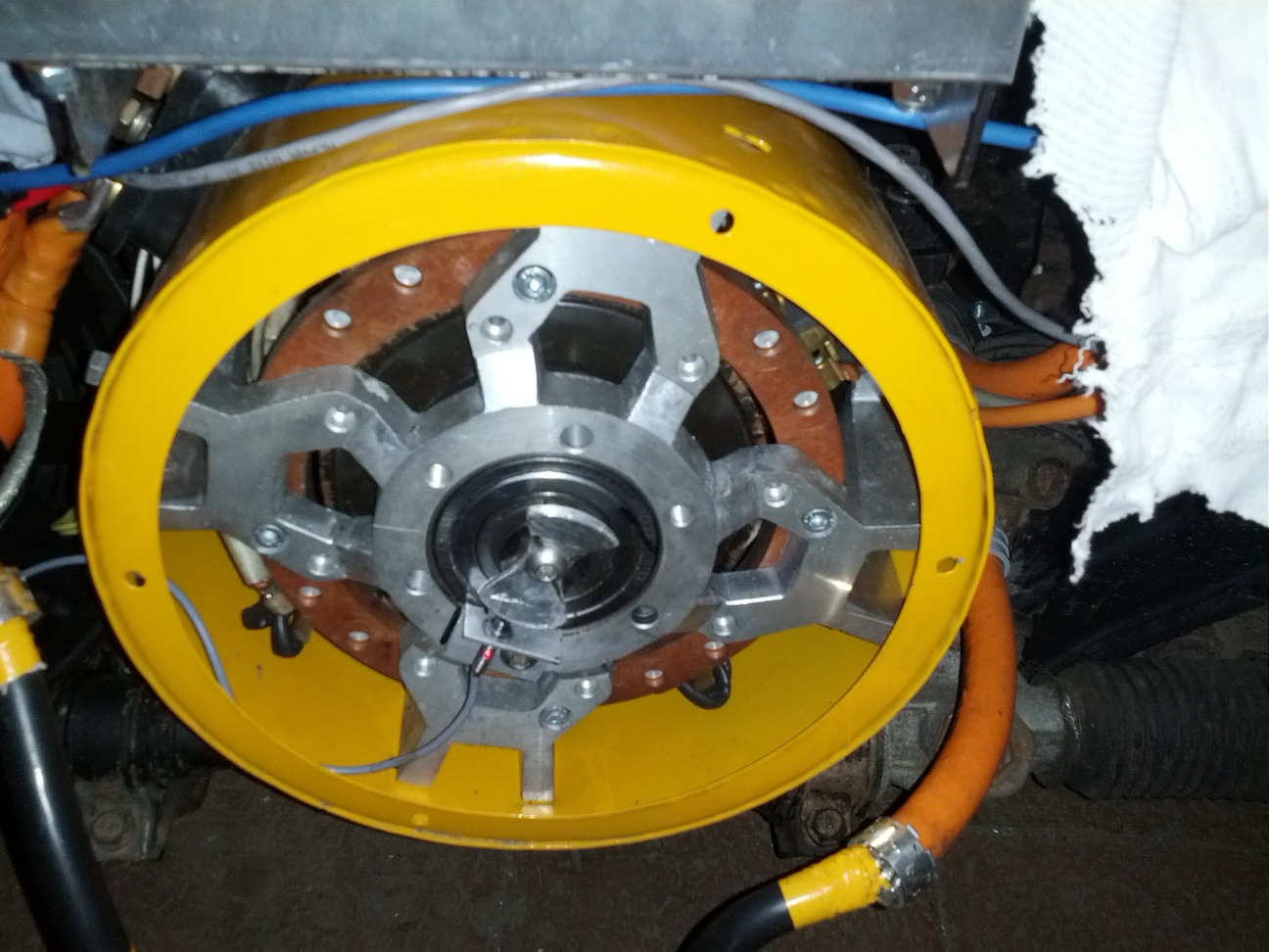

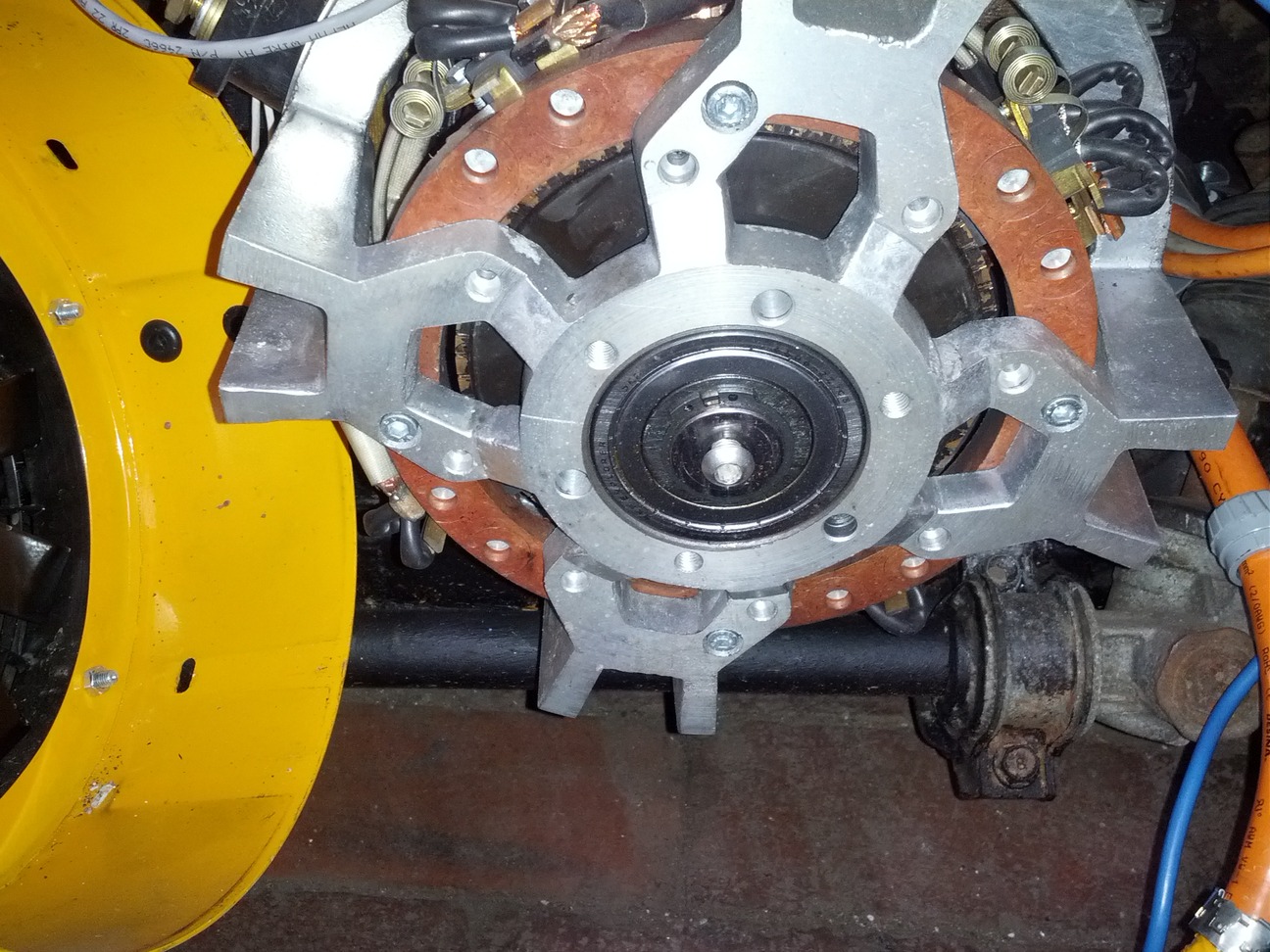

Hallo zusammen, von dem Motor im Anhang muss die Drehzahl erfasst werden. Standardmäßig hat der Motor ein Kugellager eingebaut, das die Drehzahl ausgibt, welches nach nur 10 Betriebsstunden defekt ist. An dem vorderen Teil der Welle kann ohne Weiteres nichts abgegriffen werden (der Motor ist an ein Getriebe angeflanscht), es bleibt also nur der hintere Teil der Welle, der auf dem Bild zu sehen ist. Der Sensor sollte mit 13,8V betrieben werden können. Bisher habe ich an zwei Lösungen gedacht: -ein/zwei kleine(s) Magnet(e) auf die Welle kleben und mit einem Hallsensor oder Reedkontakt die Impulse erzeugen (wobei ich aufgrund der Schalthäufigkeit zum Hallsensor tendieren würde) -optisch irgendwie den Kommutator abtasten, obwohl ich mir da nicht sicher bin, welches Equipment man benötigt. Der Motorstrom kann theoretisch bis zu 1000A betragen, davon sollte sich der Sensor nicht stören lassen. Der Lüfter wird später auf dem Motor montiert, daher sollte die Bauhöhe bei der 1. Idee (Halleffektsensor) eher gering sein. Danke schonmal im Voraus, Marco

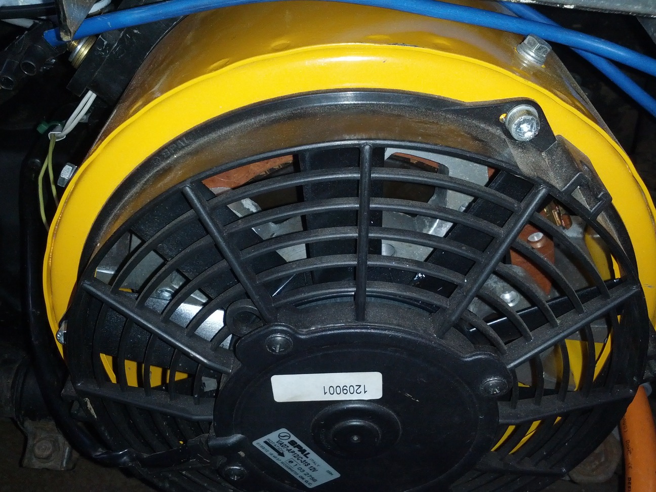

Vielen Dank für die ganzen Ratschläge :) Ich habe gerade Platz geschaffen um den Lüfter abbauen zu können. Dort, wo die Welle ist, habe ich nur ca. 10mm Platz bis zum Lüfter. Daher wird es mit der Reflexlichtschranke aufgrund der Bauhöhe nicht funktionieren. Nun hatte ich gerade eine andere Idee: Als der Lüfter demontiert war, kam in der welle ein 8mm Gewinde (auf dem Bild ist schon die V2A Schraube drin;) ) zum Vorschein. Nun könnte man ja eine Art, ich nenne es mal, Flügel dort anschrauben, und außen, wo etwas mehr Platz ist, einen Näherungssensor platzieren, der schaltet, wenn eine Seite des Flügels vorbeiläuft... Was meint Ihr dazu? So umgeht man die Problematik mit dem Magnetfeld, das bei 1000A durchaus stören könnte und bekommt 2 Pulse pro Umdrehung, die der Tacho benötigt.
Er hier wäre zum Beispiel ein Kandidat: http://www.ebay.de/itm/beta-Sensorik-Induktiver-Naherungsschalter-I1B-M5A-PS6K-S-/110991196815?pt=Sensoren_Regler&hash=item19d797428f Der würde sogar noch gerade so zwischen Motor und Lüfter passen.
Marco schrieb: > So umgeht man die Problematik mit dem Magnetfeld, Marco schrieb: > Er hier wäre zum Beispiel ein Kandidat: > Ebay-Artikel Nr. 110991196815 Die beiden Aussagen passen nicht zusammen, denn es ist ein induktiver Fühler. Ob es tatsächlich stört, ist allerdings eine andere Frage... Und die Reaktionszeit bzw. die max. Drehzahl ist unabhängig davon zu klären. Gruß Dietrich
Ok, ich werde es einfach testen. Also suche ich am Besten nach einem mit geringem Schaltabstand, der dürfte dann ja nicht so empfindlich sein?
Sensor bestellt, montiert und angeklemmt. Funktioniert ohne Probleme, allerdings bisher nur mit frei drehendem Motor, also geringem Strom getestet.
