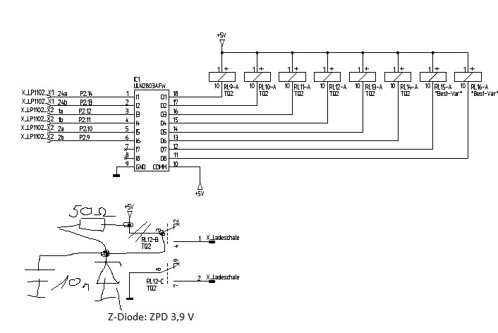

Hallo, an dem im Anhang dargestellten Relais möchte ich anstatt von 5 V 3,9V nach der Betätigung anliegen haben und den Strom auf 100 mA begrenzen. Jedoch bei meiner Schaltung liegen gerade mal 0,8 V an. Wieso das? Gibt es hierzu bessere Lösungsmöglichkeiten? Gruß Max
Max schrieb: > Jedoch bei meiner Schaltung liegen gerade mal 0,8 V an. Wieso > das? Diode verkehrt rum eingebaut? Allerdings: wozu das ganze? Ob du die elektr. Leistung in der Relaisspule verheizt oder in der Z-Diode bleibt sich egal.
??? Wenn Du 5 V am Eingang hast, und 100 mA ziehst, hast Du am Ausgang Null Volt.

was ist das für ein Relais. Welchen Spulenwiderstand hat es?
Du hast aus deinem R und dem Spulenwiderstand einen Spannungsteiler

Wenn du ein Relais mit einem ULN2803 schaltest und als Versorgung 5V verwendest, dann kommen sowieso nur 4,1V am Relais an. Die übrigen 0,9V klaut sich der Darlington-Transistor im ULN.
Es geht Ihm doch um die einfache Z-Diodenstabilisierung links unten in der Ecke.

Ich hatte es so verstanden, dass der den Strom der Relais begrenzen will, indem er die Spulenspannung auf 3,9V reduziert. Und deshalb auf diese Schaltung mit der Z-Diode kam. Wenn er er das nicht gemeint haben sollte, dann zurück auf Platz 1 und nochmal besser fragen.
Max schrieb: > Habe ein Relais geschaltet und sind 5 V angekommen. Mit einem funktionsfähigen ULN? Das wär ein Wunder. Denk dran: Du musst direkt über dem Relais messen.
Stimmt geht mir nur um die Schaltung link unten in der Ecke. Der Rest hat geklappt nur hier habe ich zum Laden einer Batterie eine zu hohe Spannung und Strom: ich brauche 5V und 100 mA. Also wenn nichts am Relais verloren geht, wieso auch immer (zumindest nicht im großen Maße) was passt denn an dieser Schaltung nicht.
Max schrieb: > Stimmt geht mir nur um die Schaltung link unten in der Ecke. Der Rest > hat geklappt nur hier habe ich zum Laden einer Batterie eine zu hohe > Spannung und Strom: ich brauche 5V und 100 mA. Moment, moment, Jetzt ist der Zeitpunkt gekommen, die Dinge auseinander zu sortieren. Nach meinem Verständnis sitzt deine Schaltung auf der Ansteuerseite des Relais. Sie hat nichts mit dem Stromkreis zu tun, der vom Relais geschaltet wird. Aber gehen wir mal davon aus, dass du tatsächlich die geschaltete Seite des Relais meinst (wozu du dann das große Schaltbild gepostet hast, erschliesst sich mir nicht. Das braucht ja keiner). Welche Akkus willst du laden. So einfach, wie du dir das jetzt vorstellst ist das nicht.
5V - 4.1V = 0,9V 0,9V / 0,1A = 9 Ohm Du hast aber 50 Ohm verwendet.

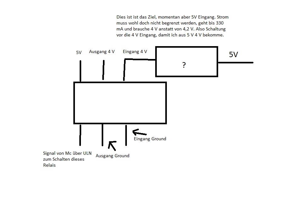

Ist für ein Testsystem, soll nicht wirklich Laden, Software soll nur den Strom und Spannung sehen, damit ich Signale schicken kann. Also wenn ich das Relais das auch mit 5V versorgt wird schalte, soll sich damit der Stromkreis schließen, wodurch ich am Pin 4 dann meine 3,9 anstatt der 5V anliegen habe. Es ist unten links gezeichnet geht zu Ladeschale. Was ich mit Paint dazu gezeichnet habe habe ich noch dazu eingebaut, um 4,2 V und 100 mA zu erahlten, das funktioniert aber nicht. So verständlich?
und nicht nachgedacht, klar der Strom geht nicht durch den uln, war überfordert sorry. Hat extra Stromversorung, da ich die Spannung ja zuschalten möchte.

Also hier ist noch ein Bild. Brauche 4, 2 V, habe es jetzt einfach mit einer Diode probiert, damit 0,7 V abfallen, doch Relais schaltet nicht und macht Geräusche???

4V Relais kann man auch mit 5V betreiben, ohne Schäden zu riskieren. Um auf Numemr sicher zu gehen, kannst Du einen Widerstand oder eine Diode (für den Spannungsabfall) verwenden. Das mit der Dode hast Du ja schon versucht. Du hast dabei aber irgend etwas falsch gemacht. Wieviel Spannung liegt denn nun an Deinem Relais an? Falls es 4 Volt ist, dann ist das Relais defekt oder eben nicht für 4V ausgelegt. Falls es weniger als 4V ist, dann schau nach, wieviel an der Diode abfällt. Es müssten ungefähr 0,7V sein. Wenn es viel mehr ist, hast Du vieleicht versehentlich eine Z-Diode verwendet. Es kann auch sein., dass die 5V nicht stimme, dann liegt der fehler halt irgendwo dort, wo die 5V herkommen.
