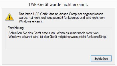

Hallo ich habe ein kleines Problem, meine externe Festplatte wird am PC/Laptop nicht mehr erkannt. Hab da ziemlich viele Filme drauf und mir eine Media-Box gekauft. Dort kann ich sie problemlos anstecken und Filme abspielen, nur an einem PC erkennt er sie mir nicht. Fehlermeldung ist angehängt. Jemand ne Idee ob man da noch was machen kann? Treiber etc...? mfg

Taucht es denn zumindest als "Unbekanntes Gerät" oder ähnlich im Gerätemanager auf? Falls ja: Was taucht dort in den Eigenschaften des Geräts unter Details -> Hardware-IDs auf?
Das hatte ich auch schon mal -> defekte USB-Buchse! Wie "Test" oben schon sagte. Aber, gehen andere Geräte an eben dieser Buchse?
Jo, an der Buchse geht sonst alles. Aber wie schon gesagt: Die Festplatte funktioniert an keinem PC, über DVD-Player kann ich aber weiterhin alles drauf anschauen

fonsana schrieb: > Windows kennt das Format nicht. Dann würde die Platte aber trotzdem zumindest ohne Fehlermeldung erkannt. In der Regel bietet Windows dann das Formatieren der Platte an.

Läge das Problem am Dateisystem oder an der Formatierung, wäre die Fehlermeldung eine andere. Es ist daher müßig, über Festplattenformatierungen zu spekulieren.

Es hat aber nichts mit dem Dateisystem zu tun wenn der USB-Festplatten-Contoller nicht erkannt wird. Denn dann kann man noch nicht mal das dateisystem erkenn, egal ob es richtig ist oder nicht.

Hallo, ja, ich weiß. Der Thread ist uralt. Trotzdem bin ich bei der Recherche ziemlich weit oben auf diese Seite gestoßen, weshalb ich gerne meine Lösung des Problems hier schildern würde. Problem: Hatte einen USB3 zu Sata+IDE Adapter von Conrad (Renkforce), der von meinem Windows 10 Laptop plötzlich nichtmehr erkannt wurde. Am anderen PCs mit Windows 10, 7 und Linux Mint klappte alles ohne Probleme. Fehlermedlung war: "Unbekanntes USB Gerät Fehler beim Festlegen der Adresse)" im Geräte-Manager und ein Win10-Popup, dass etwas mit dem letzten angeschlossenen USB-Gerät nicht stimme... Lösung: Im Geräte-Manager den "Intel extensible host controler" (oder so ähnlich) deinstallieren. Danach auf "Nach geänderter Hardware suchen" gehen und ein paar Sekunden später hat der Adapter bei mir funktioniert. Während der Aktion sollte der PC am Internet hängen. (ich glaube dass der neue Treiber aus dem Internet stammt, bin mir da aber nicht ganz sicher). Adapter war während der ganzen Aktion angeschaltet und hing über USB3 am PC. Vielleicht hilft es ja jemandem...
