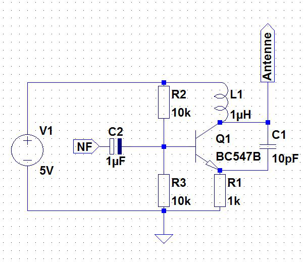

Hallo, ich habe den 'Frequenzbesen' im Anhang aufgebaut und dazu zwei Fragen, die ihr mir hoffentlich beantworten könnt. Ich weiß bereits: - Das das kein ordentlicher Sender ist, sondern eher zufällig funktioniert - Das das Oberwellenverhalten schlecht sein dürfte - Das man sowas nur ganz kurz und mit wenig Leistung betreiben sollte, wenn man keinen Ärger mit der BNetzA bekommen will etc.. Nun zu den zwei Fragen: 1.) Ich empfange den Besen bei ~106 MHz. Der Schwingkreis sollte aber eigentlich bei ~50 MHz schwingen, wenn ich die 10% Toleranz der Induktivität in Richtung 0.9 uH interpretiere, bei ~53 MHz. Höre ich auf ~106 MHz also die erste Harmonische? 2.) Der BC547B ist in manchen Datenblättern mit 100 MHZ Transitfrequenz, in anderen mit 300 MHz angegeben. Mit einem 100 MHz Typ dürfte es bei echten 106 MHZ doch auch gar nicht mehr schwingen, oder? Mit freundlichem Gruß, Ernst-Georg
tabasco schrieb: > Höre ich auf > ~106 MHz also die erste Harmonische? Gut möglich. Sinnvoll für solche Experimente, ist es, einen „Weltempfänger” oder Scanner zur Hand zu haben. > 2.) Der BC547B ist in manchen Datenblättern mit 100 MHZ Transitfrequenz, > in anderen mit 300 MHz angegeben. Mit einem 100 MHz Typ dürfte es bei > echten 106 MHZ doch auch gar nicht mehr schwingen, oder? Das ist doch nur ein Garantiewert. Das Teil ist uralt, inzwischen haben die Hersteller wahrscheinlich ohnehin kleinere und besser beherrschte Prozesse und dadurch schnellere Transistoren. Da sie die Datenblattwerte ja trotzdem alle prima erreichen, gibt es für sie keinen Grund, an den Datenblättern was zu ändern.
Bei der 1µH Induktivität fehlt im Schaltplan ein Parallelkondensator ( Schwingkreis braucht L und C ).

Das ist ein Serienschwingkreis. Die Induktivität liegt mit dem 10pF und dem Emitterwiderstand in Reihe. Der Transistor verstärkt gleichzeitig NF und HF und erzeugt über die Kapazitätsänderung seiner Diodenstrecken eine Frequenzmodulation. Der Output ist ein Gemisch aus AM und FM. So denke ich mir das jedenfalls...

tabasco schrieb: > 2.) Der BC547B ist in manchen Datenblättern mit 100 MHZ Transitfrequenz, > in anderen mit 300 MHz angegeben. Mit einem 100 MHz Typ dürfte es bei > echten 106 MHZ doch auch gar nicht mehr schwingen, oder? Die Transitfrequenz besagt das die Stromverstaerkung auf den Wert 1 abgesunken ist. Das heist aber nicht das er darueber hinaus nicht schwingen wuerde. Solange der Transistor eine Impedanzwandlung durchfuehren kann kann er auch zum schwingen gebracht werden. Die Frequenz bei der der Transistor keine Impedanzwandlung mehr durch fuehren kann heist maximale Schwingfrequenz. http://books.google.de/books?id=MshRuH50R8EC&pg=PA109&lpg=PA109&dq=maximale+schwingfrequenz+transistor&source=bl&ots=lhHYRtLAqG&sig=3se_oeTcV-3vEo-hPkSh1DAOoVU&hl=de&sa=X&ei=19BvUbCUBsbasgbl-YCYAQ&ved=0CGAQ6AEwBg#v=onepage&q=maximale%20schwingfrequenz%20transistor&f=false

Helmut Lenzen schrieb: > Die > Frequenz bei der der Transistor keine Impedanzwandlung mehr durch > fuehren kann heist maximale Schwingfrequenz. Danke, wieder was gelernt. Ich dachte bisher, daß immer fmax < fT. Henrik V. schrieb: > investier mal in einen DAB/DVBT USB Stick mit Realtek Chip z.B. Auch danke. So wie z.B. hier beschrieben? http://www.elektronik-labor.de/HF/NoxonSDR.html
tabasco schrieb: > Ich dachte bisher, daß immer fmax < fT. Ne, ist nicht so. Wird allerdings kaum ausgenutzt weil das Oszillatordesign dann schon sehr kritisch wird und es heute wesentlich bessere Transistoren gibt.
tabasco schrieb: > Das ist ein Serienschwingkreis. > > > > Die Induktivität liegt mit dem 10pF und dem Emitterwiderstand in Reihe. > > Der Transistor verstärkt gleichzeitig NF und HF und erzeugt über die > > Kapazitätsänderung seiner Diodenstrecken eine Frequenzmodulation. Der > > Output ist ein Gemisch aus AM und FM. > > > > So denke ich mir das jedenfalls... So im etwa ist es auch richtig. Nennt sich Huth Kühn Oszillator. Viel Erfolg bei der Afu Prüfung.
