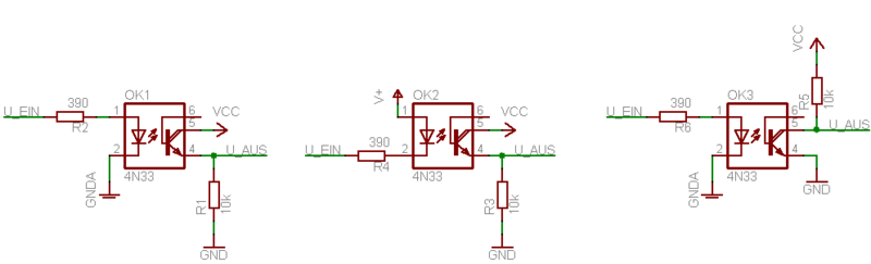

von ArnoR (Gast)
> es kommt oft vor, dass die Lichtschranke in die
> Sättigung geht, dh. die Spannung Uc den Wert 1V unterstreitet
Welche der gezeigten Schaltungen verwendest du denn?
In der linken und mittleren ist das Licht auf dem Phototransistor zu
gering und in der rechten zu groß, wenn mit Uc eigentlich Uaus gemeint
ist. Du könntest dann den LED-Vorwiderstand oder den Kollektorwiderstand
anpassen, eine Zusatzschaltung ist nicht nötig.

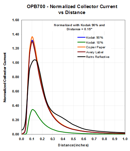

Im Datenblatt steht, daß diese Lichtschranke für 5 mm Abstand ist. Da
sich mit dem Abstand zusätzlich die Helligkeit ändert, scheint mir diese
Lösung weniger ideal um eine konkrete Lage zu erkennen. Hell und dunkel
wird man unterscheiden können. Aber z.B. 17,3% der Höhe wird man kaum
genau und reproduzierbar anzeigen können.

von Achim S. (Gast)
Hallo John,
ein wenig konstruiert und praxisfremd klingt deine Problembeschreibung
schon. Normalerweise würde man für deine eigentliche Aufgabe wohl nicht
die vorgegebene Messanordnung wählen, sondern etwas, das zuverlässiger
die Höhe deines Objekts bestimmt. Eine Reflexlichtschranke ist dafür
nicht ideal, die OPB701 ist laut dem ersten Post zu empfindlich, es ist
nicht wirklich eindeutig was du dir unter der Adaption vorstellst.
Ich schätze, du willst zur Höhenerkennung die angehängte Kennlinie aus
dem Datenblatt nutzen. Dort ist schon ersichtlich, dass die Messung
nicht eindeutig ist (der selbe Strom kann zu zwei unterschiedlichen
Entfernungen gehören) und dass die Höhenbestimmung sehr stark von den
optischen Eigenschaften des Objekts abhängt.
Aber wenn dein Betreuer/Chef/wer auch immer meint, dass du die
Empfindlichkeit der Messung anpassbar machen sollst: ok.
Eine Möglichkeit besteht darin, den Arbeitswiderstand des OPB701 zu
variieren. Dazu kann man "exotische" Möglichkeiten wie ein Digipoti
nutzen. Angemessener wäre vielleicht, mehrere (z.B. binär gewichtete)
Widerstände parallel an den Kollektor des Fototransistors zu hängen, und
je nach gewünschter Empfindlichkeit einige davon "anzuschalten". Das
geht mit integrierten Halbleiterschaltern/Multiplexern oder einfach mit
kleinen p-Kanal MOSFETs. Wenn die Arbeitswiderstände nicht zu
niederohmig sind, kannst du die Arbeitswiderstände auch direkt auf IOs
eines µControllers legen. Wenn du den IO als Ausgang auf high-Pegel
schaltest wird der entsprechende Widerstand wirksam. Wenn du in als
Eingang auf High-Z schaltest ist der entsprechende Widerstand nicht
wirksam.
Damit kannst du den Arbeitswiderstand des Optokopplers sinnvoll um eine
bis zwei Größenordnungen variieren.
Auf ähnliche Weise kannst du auch die Sendeleistung der LED variieren.
Die edle Lösung ist, dass du die LED mit einer Stromquelle ansteuerst
und den Sollwert für den Strom entsprechend der gewünschten Intensität
erzeugst. Die simple Methode ist, dass die Anode der LED fest auf 5V
geht und dann mehrere (z.B. binär gewichtete) Widerstände auf GND. Und
über Transistoren wählst du aus, welche der Widerstände jeweils aktiv
sind (und damit wie viel Strom durch deine LED fließt).
Wenn sich die "variierende Beleuchtungssituation" auf das Umgebungslicht
bezieht, dann hast du beim Aufbau etwas grundsätzliches was falsch
gemacht ;-) Umgebungslicht gehört immer so gut wie möglich abgeschirmt
(denn ein bisschen Sonnenlicht kann schon sehr viel heller sein als das
Licht der LED). Der Fototransistor sollte unbedingt einen
Tageslichtfilter haben (also ein dunkles, optisch nicht transparentes
Fenster, das aber die IR-Strahlung der LED durchlässt). Und wenn es dann
immer noch Probleme mit dem Umgebungslicht gibt, moduliert man
üblicherweise die LED und nutzt als eigentliche Messgröße die Differenz
der Empfängersignale mit LED an und LED aus.
Nach welchem Algorithmus du die Empfindlichkeit des Fototransistors und
die Leistung der LED auf einen optimalen Wert stellst, kann ich dir ohne
konkrete Kenntnisse deines Systems auch nicht sagen. Wie schon diverse
andere geschrieben haben: vielleicht ist die vorgegebene
Herangehensweise  nicht die allerbeste...
schöne Grüße
Achim
von Wolfgang (Gast)
John schrieb:
> die Schache ist, es kommt oft vor, dass die Lichtschranke in die
Dann ist der CE-Strom im Verhältnis zur Beleuchtungsstärke nicht hoch
genug. Die Abbildung "OPB701 - Normalized Collector Current vs Forward
Current vs Temperature" im Datenblatt sieht doch so fürchterlich
nichtlinear gar nicht aus.
