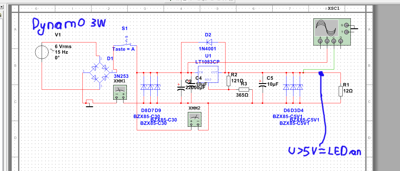

Hallo. Habe mir vor kurzem eine Schaltung gebaut mit der ich am Fahrrad mein Handy im GPS betrieb betreiben/laden kann. Das hatte so auch gut funktioniert das ich jetzt die Version 2.0 plane mit Schutzvorrichtungen und Spannungsindikator. Ich möchte erreichen das wenn die Spannung am Ausgang über +4.9V liegt eine LED dies (möglichst schlagartig) anzeigt. Ich hatte überlegt das mit einem OP in Komperatorschaltung zu realisieren aber scheitere bis jetzt daran eine gleichbleibende Refferenzspannung zu erzeugen da der Dynamo ja nicht immer gleich hohe Spannung ausgibt. Alternativ dachte ich an einen ICL7665 allerdings habe die dieses Bauelement noch nie verwendet und habe deswegen keine Ahnung ob es damit überhaupt machbar währe. Meine frage ist nun wie ich das ganze verwirklichen kann das die LED möglichst genau anzeigt wenn die +4.9V überschritten sind?
Paul schrieb: > Ich möchte erreichen das wenn die Spannung am Ausgang über +4.9V liegt > eine LED dies (möglichst schlagartig) anzeigt. Auf welche Spannung hast Du Deinen Dreibeinregler denn ausgelegt? Eine LED, die nur aufleuchtet, wenn das IC kaputtgeht, erscheint mir etwas sinnfrei. Gruss Harald
Paul schrieb: > Ich hatte überlegt das mit einem OP in Komperatorschaltung zu > realisieren aber scheitere bis jetzt daran eine gleichbleibende > Refferenzspannung zu erzeugen da der Dynamo ja nicht immer gleich hohe > Spannung ausgibt. Wie wäre es mit einer simplen Z-Diode?
Der Regler ist ein +5V Type. Und die LED soll ja nicht leuchten wenn er kaputt ist sondern wenn auch auch wirklich +5V ausgibt. Denn ich verwende einen großen Kondensator zur Glättung (22mF) und da der Dynamo ne Begrenzung auf max. 500mA hat dauert es ne weile bis der Kondensator voll ist und der Regler auch +5V ausgibt. Zudem fällt die Ausgangsspannung von Regler bei zu hohen Lasten auch unter +4,9V. Das mit der Z-Diode hab ich schon versucht allerdings hat es bei mir nicht richtig funktioniert eine Gleichbleibende Uref für den OP zu erreichen.

Ok nach langem rumprobieren hab ich´s jetzt doch auf die reihe bekommen. Bei exakt +4,9V geht die LED an. Wie genau sich das umsetzen lässt wird sich beim echten aufbau zeigen. Noch Verbesserungsvorschläge oder Anregungen?

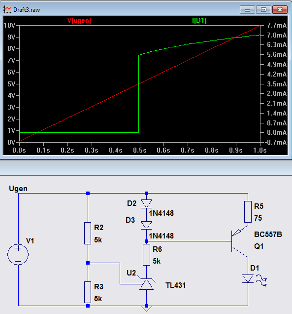

Paul Meiler schrieb: > Noch Verbesserungsvorschläge oder Anregungen? Mit nem TL431 geht das viel einfacher, billiger und genauer. Der wird in vielen Schaltnetzteilen quasi genau für diesen Zweck verwendet - nur wird da statt Deiner LED nen Optokoppler geschaltet. Du kannst aber diese Standardschaltung verwenden und einfach statt dem Optokoppler die LED verwenden.

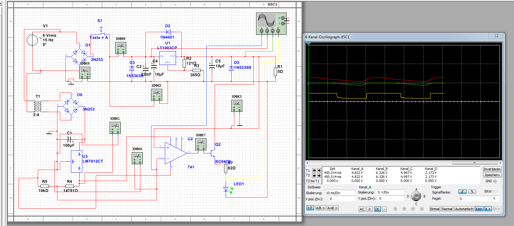

Hab das Problem jetzt doch anders gelöst da ein Aufbau gezeigt hat das meine erste Lösung nicht Funktioniert. Ist zwar jetzt etwas Komplexer und Stromfressender geworden aber naja egal.... Bild im Anhang.
Paul Meiler schrieb: > Hab das Problem jetzt doch anders gelöst da ein Aufbau gezeigt hat das > meine erste Lösung nicht Funktioniert. > Ist zwar jetzt etwas Komplexer und Stromfressender geworden aber naja > egal.... Ob diese Schaltung dann auch in Natura funktioniert, ist zumindest fraglich, da ein Fahrraddynamo eher eine Stromquelle und keine Spannungsquelle ist. Und für die extrem stark schwankende Frequenz ist ein Trafo auch nicht besonders gut geeignet. Gruss Harald
Du verwendest den Output des 7812 als Referenz und teilst den runter. Woher weißt Du was der Dir liefert wenn er weniger als grob 14V bekommt? Wenn ich mich nicht täusche sagt das Datenblatt da nix drüber, also undefiniert. Außerdem ist das was Du da machst furchtbar kompliziert für so ein simples Problem. Wie wenn ich extra nen PC kaufen gehe nur um 2+2 zu berechnen. Wie ich schon oben schrieb ist das mit nem TL431 ganz simpel und genau zu lösen.
Gerd E. schrieb: > Paul Meiler schrieb: >> Noch Verbesserungsvorschläge oder Anregungen? > > Mit nem TL431 geht das viel einfacher, billiger und genauer. Hätte ich auch gesagt. Im Anhang ein Vorschlag, mit einer einfachen KSQ für die LED.
HildeK schrieb: > Gerd E. schrieb: >> >> Mit nem TL431 geht das viel einfacher, billiger und genauer. > > Hätte ich auch gesagt. Im Anhang ein Vorschlag, mit einer einfachen KSQ > für die LED. Aha. Und wozu die Konstantstromquelle? Die Schaltung sitzt hinter einem 5V-Spannungsregler. Und die LED soll an gehen, wenn die Spannung 4.9V übersteigt. Meinst du nicht, daß bei einem Spannungsbereich von 4.9V bis 5.0V ein simpler Vorwiderstand ausreicht? XL
