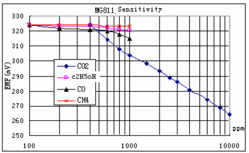

Hallo liebe Community... Ich verwende derzeit einen CO2 Sensor von Parallax. Einen MG811. PDF: http://www.parallax.com/Portals/0/Downloads/docs/prod/sens/MG811Datasheet.pdf Dieser liefert mir eine analoge Spannung welche einer definierten CO2 Konzentration entspricht. Nun ist es leider so, dass die Kennlinie nicht Linear sondern negativ logarithmisch ist. Wäre es eine normale gerade, hätte ich kein Problem eine Formel dafür aufzustellen. Doch irgendwie hänge ich momentan auf dem Schlauch :) Es geht dabei um das angehängte Diagramm. Ich würde gerne eine Formel aufstellen, bei der ich als x aus y berechnen kann. (Also in die spätere Funktion übergebe ich meine Spannung und als Ergebnis erhalte ich die CO2 Konzentration) Doch leider weiss ich nicht wie und wo beginnen. Kann mir hierbei jemand tipps geben? Danke schonmal :)
Claudio Hediger schrieb: > Doch leider weiss ich nicht wie und wo beginnen. Als erstes würde ich mal die Bereiche unterteilen, da es einen recht offensichtlichen Knick in der Kennlinie gibt. Und dann geht das Bestimmen im Grunde genau gleich wie im linearen Fall. y = f(x) beim linearen Fall hattest du f(x) = k*x + d (also 2 Koeffizienten zu bestimmen), hier kannst du zb y = a * log10( k*x+d ) + b als Gleichung nehmen. Da es 4 Unbekannte gibt (a, b, k und d ), nimmst du 4 Wertepaare aus dem Diagramm, für die du x und y kennst, stellst damit 4 Gleichungen auf und löst das Gleichungssystem, so dass du die 4 Koeffizienten bestimmt hast. (Zur SIcherheit noch mal gegenchecken: wenn du die 4 ermittelten Werte einsetzt, müssen sich die Werte für y aus x ergeben)

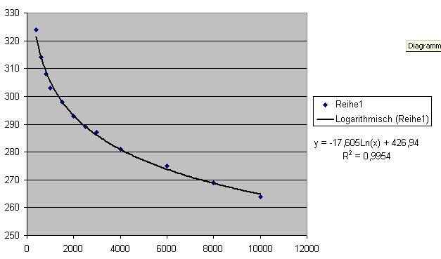

Du gibst die x/y Punkte ein und erstellst eine x/y Grafik. Mit der rechten Maustaste auf dem Graphen kann man eine Trendlinie hinzufügen z.b. logarithmisch. Formel und Bestimmtheitsgrad lassen sich zur Anzeige auswählen.
Einhart Pape schrieb: > Du gibst die x/y Punkte ein und erstellst eine x/y Grafik. Mit der > rechten Maustaste auf dem Graphen kann man eine Trendlinie hinzufügen > z.b. logarithmisch. Formel und Bestimmtheitsgrad lassen sich zur Anzeige > auswählen. Danke, wird gleich ausprobiert :)
Einhart Pape schrieb: > Ich sag's doch immer: Faulheit siegt ;-) Für all jene die es noch interessiert: damit man aus der Spannung die Konzentration berechnen kann, muss man die Formel noch umstellen... Hier die Lösung:
