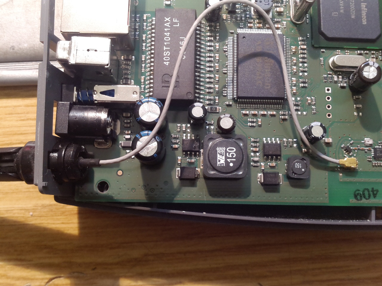

Hallo Mein Dad hat heute beim Umbau die Fritz Box verpolt. Nun ist ein Chip geplatzt. Auf dem Chip steht MP2354****** Der Chip hat 8 pins und ist im SO-8 Gehäuse. Laut Internet ist es ein Schaltregler von Monolithic Power Systems. Leider gibts den Chip nur bei Mouser. ;-( Wie hoch ist die Warscheinlichkeit das mehr defekt ist? Will jetzt nicht 20€ reinstecken und dann ist mehr defekt
Christoph B. schrieb: > Hallo > > Mein Dad hat heute beim Umbau die Fritz Box verpolt. Nun ist ein Chip > geplatzt. schlecht - wie geht das mit den original NT? > Auf dem Chip steht MP2354****** > Der Chip hat 8 pins und ist im SO-8 Gehäuse. > > Laut Internet ist es ein Schaltregler von Monolithic Power Systems. > Leider gibts den Chip nur bei Mouser. ;-( ok > Wie hoch ist die Warscheinlichkeit das mehr defekt ist? es kann noch mehr defekt sein wenn du Glück hast kann der Rest auch noch gehen > Will jetzt nicht 20€ reinstecken und dann ist mehr defekt Wenn du rausfinden kannst wie hoch die Ausgangsspannung des Schaltreglers sein muss (evl. 3.3V), dann kannst du ja dort mal mit einem regelbaren NT die entspechende Spannung einspeisen und sehen obs die FB noch tut. Sascha
hier ein Bild. Mit 3.3V an Pin 4 zieht die FB 0.8A aber es tut sich nicht. Warscheinlich wegen den 2 Schaltregler Auf dem Bild erkennt man noch den 2 Schaltregler. Ich nehme an das die 2 Widerstände für die Ausgangspannung sind. Die haben die Bezeichnung 22C und 51C. Der Widertand neben den Kondensator hat die Bezeichung :46 Es gibt noch ein Schnurrlostelefon beidem der Stecker anderst gepolt ist.
Hallo, ein Bekannter von mir hat vor Jahren an seine Fritz!Box SL einen AC-Adapter statt des original DC-Adapters angeschlossen. Bei ihm waren danach der Eingangselko und der Schaltregler defekt. Um weitere Fehler auszuschließen habe ich testweise die passende Spannung mittels Labornetzteil direkt nach dem defekten Schaltregler eingespeist. Die Box lief so wieder. Ich fürchte nur, bei Dir ist die Sache nicht ganz so einfach. Bei der defekten Fritz!Box Fon WLAN 7270, die bei mir herumliegt sind 5-6 Schaltregler verbaut. Hier würde ich im ersten Schritt mit dem Originalnetzteil nachmessen welche Schaltregler noch die geforderte Spannung liefern. Ist nur ein Schaltregler defekt, kannst Du diese Spannung zusätzlich einspeisen. Hierzu im Zweifel gleich den defekten Schaltregler auslöten. Mit freundlichen Grüßen Guido
der 2 Schaltregler auf dem Board liefert 0,8V. Beim Ersten habe ich den Eingang abgelötet. Doch wenn ich am Ausgang des Schaltreglers zwischen 1.8 und 3.3V anlege tut sich nichts
Liefert der zweite Regler 0,8V oder soll er 0,8V liefern? Damit die Fritz läuft müssen da wohl alle erforderlichen Spannungen richtig sein.
Wenn Du die Spannungen nicht kennst sehe ich drei Möglichkeiten: 1) Du nennst uns die Nummer der Fritzbox, dann kann hier im Forum jemand nachschauen 2) Du fragst bei AVM nach. Die sind sehr hilfsbereit. 3) Du verfolgst den Ausgang des Spannungsreglers zum nächsten Chip und schaust in das Datenblatt dieses Chips, welche Spannnung dort anliegen muss/sollte. Spannungsteiler im Weg sollten berücksichtigt werden :-)
es ist eine Fritzbox 7140 Wäre cool wenn jemand beide Ausgangspannungen messen könnte
Hallo, Pete K. schrieb: > 3) Du verfolgst den Ausgang des Spannungsreglers zum nächsten Chip und > schaust in das Datenblatt dieses Chips, welche Spannnung dort anliegen > muss/sollte. Spannungsteiler im Weg sollten berücksichtigt werden :-) Dies ist vermutlich die schnellste Lösung. Mit freundlichen Grüßen Guido

Zu wenn ich die Spannung kenne kann ich im Notfall einen DCDC Konverter einbauen
