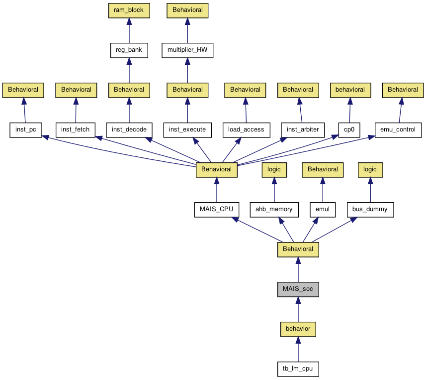

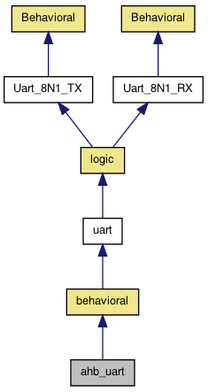

von Thomas R. (Firma: abaxor engineering) (abaxor)
ich verwende hier schon seit mehreren Jahren Ease von HDL Works, in
Verbindung mit einem Styleguide. Mit Ease wird das ganze Projekt

wenn es um die Dokumentation geht, finde ich Doxygen besser geeignet.
Vielleicht kannst du mit einem besserem Tool überzeugen.
Ich habe es auch nur sporadisch eingesetzt.
Es ist aber sehr wirksam nutzbar.
von PittyJ (Gast)
Ich habe letztens Doxygen und auch VhDocl ausprobiert. Und das Doxygen
hat mir richtig gut gefallen. (Ok, ich hatte es auch schon für C++
benutzt).
Ich möchte nicht von Hand irgendwelche Bildchen malen, die nach einer
Code-Änderung auch mühsam umgezeichnet werden müssen. Wenn, dann sollte
das automatisch gehen. Und da ist für mich Doxygen praktischer.
Und Schematics sind nichts für mich, ich bevorzuge richtigen Quellcode.
