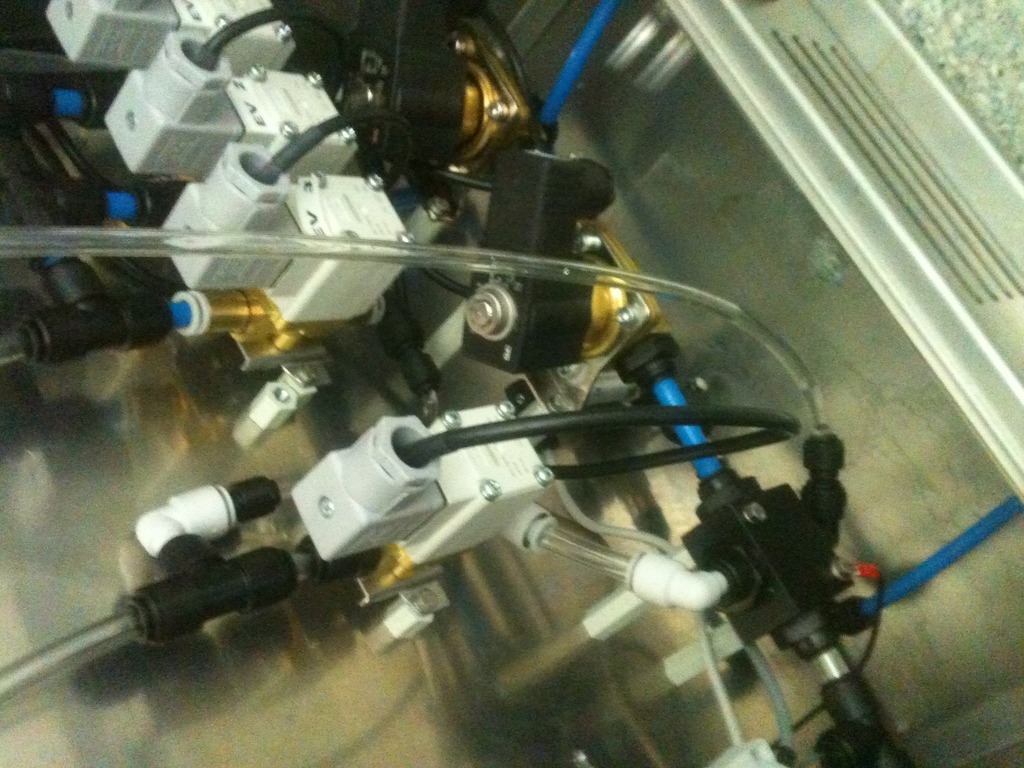

Hallo Leute Ich habe eine etwas ungewöhliche frage! Bei einem Sondendesinfektionsgerät bleibt nach dem desinfektionsprogramm Wasserreste zurück. Das Wasser steht dann 1-2 Tage und verkeimt das Gerät. Der Hersteller schert sich nicht darum also muss ich das Problem lösen! Ich suche daher eine Pumpe die Wasserreste relativ schnell abpumpen kann. Um es besser zu erklären hab ich Fotos beigefügt. Es handelt sich um 200mL Wasser. Eventuell eine Schlauchpumpe? Das System ist kein geschlossener Kreislauf. Ich hab es mal mit einer Membranpumpe probiert leider ging das nicht wirklich gut da immer wieder Luft mitgepumpt wird (sie war halt relativ schwach. Jemand eine Idee welche Pumpe da am besten wäre? DANKE!

Wenn ich die Ventile so sehe, wäre kleine Alkohol-Spülung und ausreichend Druckluft eine Idee. Damit haben die verbliebenen Reste eine Gelegenheit nach der Spülung durch die Druckluft noch zu verdunsten. Fragt sich nur ob die Plastteile das so vertragen.
wir sind da veristufig unterwegs. druckluft, dest wasser+alkohol, druckluft und dann mit vakuum drauf. und die ventile im sekundentakt schalten, damit sich dort gefangene wasserteilchen verflüchtigen können.

hey leute die kiste ist gebaut worden um tee-schlucksonden zu desinfiezieren hab jetzt die kiste umgebaut hab eine doppelmembranpumpe verwendet selbsaugend läuft gut leider geht das mit dem absaugen nicht so wirklich F***

Das Absaugen von Wasser geht nur gut, wenn der Druck nicht zu niedrig wird, da sonst das Wasser einfriert, dann Pumpst du Tage und Wochen, bis das Eis weg ist. Abhilfe, alles aufheizen auf weit über 100°C oder schön mit Gas Spülen. Aber ich glaube ein Doppelmenbranpumpe kommt gar nicht so niedrig mit dem Druck ;) Trozdem sollte Heizen und mit Gas Spülen auch gut gehen um alles Wasser raus zu bekommen ;) oder Isoprop rein -> Wasser mischt sich mit Isopropanol -> Abpumpen -> weniger Wasser in der Leitung aber dafür jetzt auch Isoprop, der aber dafür schneller verdunstet als Wasser. ggf. öfter wiederholen, und ausheizen schadet auch nicht ;)
tja danke für eure tipps das mit desinfizieren geht nicht da laut hygieneinstitut die Bakterien sind resistent gegen deinfektionsmitteln und wenn wasser wieder stehen bleibt entwickeln sie sich wieder und wieder uff!! desinfeziert hab ich schon mit gigasept aber hat nix gebracht. Die Doppelmembranpumpe geht schon gut nur wenn luftblasen enstehen geht nix mehr und wasserreste drückt es nach oben wenn der 5Bar Wasserdruck abfällt. Achja das ganze muss jedesmal weggepumt werden wenn die Maschine fertig ist 3-4mal in der Woche learning by working
so samstag freiwilig in die firma spaziert und ich habs geschafft
