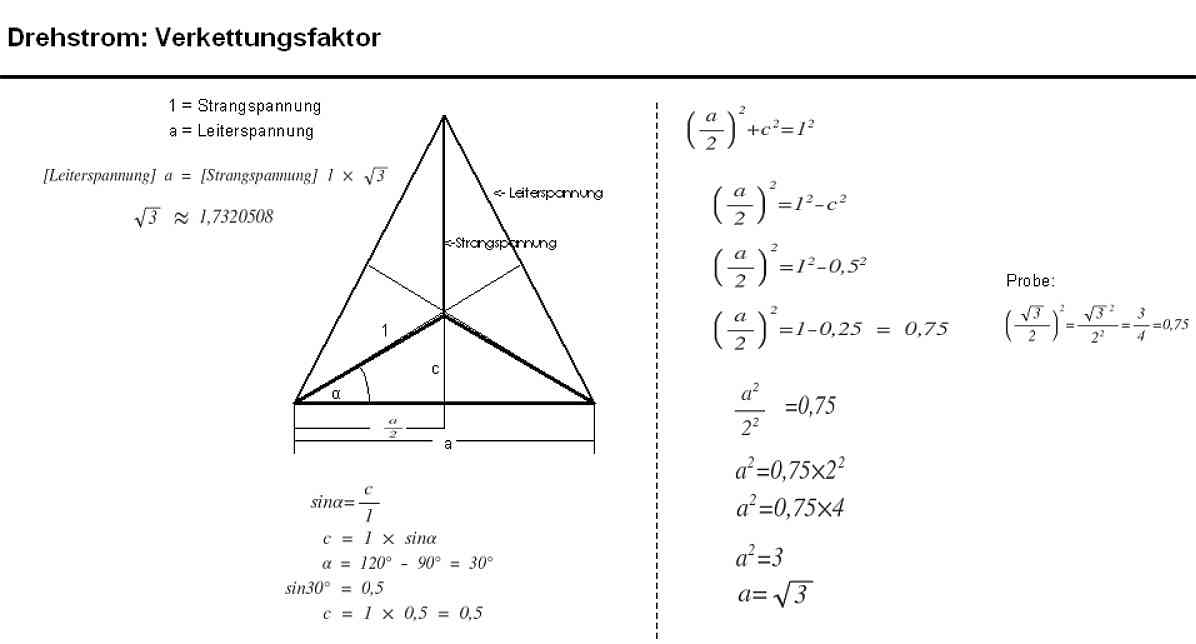

Bei symmetrischer Last hebt sich der Strom im Neutralleiter durch den Phasenunterschied auf :).
Stichwort "Drehstrom". Wenn du alle drei Phasen gleich belastest, fließt N-Leiter überhaupt kein Strom.
Doch, doch, das passt schon. Das Zauberwort heißt Phasenverschiebung - Du hast hier nänlich astreinen Drehstrom :) D. h. die Spannungen in den drei Außenleitern sind zueinander um jeweils 120° phasenverschoben. Wenn Du nun z. B. an jeder Phase eine 4kW-Herdplatte gegen den N schaltest, sollte der Strom im N exakt 0 sein (theoretisch - praktisch sind die Lasten nie 100%ig gleich).
>drei Kochplatten a 4kW >dann müsste doch der gesammte Strom auch zurück durch den Neutralleiter. Nein, erstaunlicherweise nicht. Wahr ist: Wenn jede der drei Kochplatten exakt 4 kW hat, ist der Neutralleiter sogar stromlos. Das ist eine der vielen wundersamen Eigenschaften von Dreiphasenwechselstrom :-) http://de.wikipedia.org/wiki/Drehstrom
der Strom im Neutralleiter kann nie größer sein als der größte Strom in einer Phase. Sobald über mehrere Phasen Strom fließt wird der Strom im N-Leiter wieder kleiner. Sascha

Wie sieht denn der Neutralleiterstrom bei unsymmetrischer Belastung aus? Beispiel: L1-N mit ohm'scher Last z.B. 10A belastet L2-N mit ohm'sch-induktiver Last z.B. 10A Winkel -60° I_N=I_L1+I_L2=10A+10A Winkel 120°-60°=17,3A Winkel 30° Somit ist doch eine Überschreitung des Nennstroms für den Querschnitt möglich, oder habe ich hier was vergessen?

Elektriker Horst schrieb: > Wie sieht denn der Neutralleiterstrom bei unsymmetrischer Belastung aus? > Beispiel: L1-N mit ohm'scher Last z.B. 10A belastet > L2-N mit ohm'sch-induktiver Last z.B. 10A Winkel -60° > I_N=I_L1+I_L2=10A+10A Winkel 120°-60°=17,3A Winkel 30° > > Somit ist doch eine Überschreitung des Nennstroms für den Querschnitt > möglich, oder habe ich hier was vergessen? Induktive Last bei einem E-Herd?

MirkoB schrieb: > Vier 2,3-kW-Induktionszonen mit 3,2-kW-Booster. > Spannung: 220-240V. > Anschlussleistung: 7400 W. > Stromstärke: 2x 16A oder 1x 32A. > > Wie teilt sich hier der Strom auf, wenn alle Kochplatten auf maximum > sind Zwei Aussenleiter und der Neutralleiter führen gleich viel Strom, der dritte Neutralleiter loggischerweise nichts. > und wie, wenn ich nur eine Seite betreibe? Ein Aussenleiter und der Neutralleiter führen gleich viel Strom, zwei Aussenleiter nichts. > Herdanschluss ist ganz normal 5x2,5mm² Kupfer. Hoffentlich mit drei Aussenleitern, man hat auch schon dollen Murks aus Meisterhand erlebt.

hinz schrieb: >> Wie teilt sich hier der Strom auf, wenn alle Kochplatten auf maximum > >> sind > > > > Zwei Aussenleiter und der Neutralleiter führen gleich viel Strom, der > > dritte Neutralleiter loggischerweise nichts. Nein, der N-Leiter führt hier WENIGER Strom als die Aussenleiter. Zeichne dir mal das (vektor-) Diagramm auf.

Drehstrom ist anders schrieb: > hinz schrieb: >>> Wie teilt sich hier der Strom auf, wenn alle Kochplatten auf maximum >> >>> sind >> >> >> >> Zwei Aussenleiter und der Neutralleiter führen gleich viel Strom, der >> >> dritte Neutralleiter loggischerweise nichts. > > Nein, der N-Leiter führt hier WENIGER Strom als die Aussenleiter. > > Zeichne dir mal das (vektor-) Diagramm auf. "dritter Neutralleiter" war ein Lapsus, hätte natürlich dritter Aussenleiter heißen müssen. Aber das mit dem Diagramm solltest eben Du mal machen.

hinz schrieb: > Aber das mit dem Diagramm solltest eben Du mal machen. Hi, wer modelt mir das auf Dreiphasenstrom um? Hab' noch ein Diagramm gefunden. Ist aber für R und C und nicht Dreiphasenstrom. OK. Zeigt nur Quelltext. microcontroller.net thread #472880. Hab aber noch ein anderes, Zum Nachrechnen. ciao gustav
