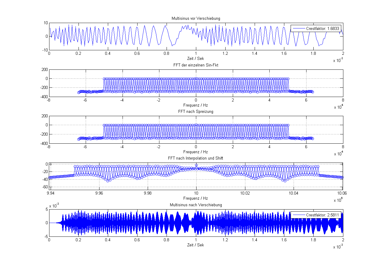

ich bin Student der Technischen Informatik und leider bislang noch nie
wirklich in Kontakt mit digitaler Signalverarbeitung gekommen. Deshalb
hoffe ich das ihr mir weiterhelfen könnt.
Folgendes Problem:
Je nach Eingangsparametern habe ich ein Multisinussignal, was um den
Faktor 1-2000 interpoliert werden muss/soll. Wir wurde empfohlen dies
durch eine Kombination aus FIR und CIC Interpolationsfiltern zu
erreichen.
Aktuell nutze ich dazu in Matlab noch die Default-Werte des FIR
Interpolationsfilters. Jedoch sieht das resultierende Spektrum recht
bescheiden aus. Insbesondere die sehr schlechten Signalpegel um die
Mittenfrequenz. Im Anhang findet ihr ein Bild des Spektrums
(Signalabstand 1kHz, 101 Sinussignale).
Wie kann ich dies korrigieren? Was sollte ich ebenfalls beachten? Gibt
es "leicht" verständliche Literaturempfehlungen?
Kai

von Kai W. (kaiw)
Hallo Jürgen,
erstmal Danke für die bisherige Antwort.
>Eingangsparameter:
Die Abtastrate des Grundsignales beträgt im schlimmsten Fall 128kHz. Die
des Ausganges ist mit 256MHz fix. Die Grundabtastrate ist aber wie
bereits geschildert, im Bereich 1x bis 2000x 128kHz variabel. Beim
Faktor 2000 findet natürlich keine Interpolation statt.
Stufen: 2000,1000,200,100,50,20,10,5,2,1
>Default-Werte:
Aktuell nur ein FIR-Filter in der MATLAB-Simulation implementiert.
--> Interpolationsfaktor (L) wird zur Laufzeit bestimmt
-->  The default filter design is a Nyquist filter with a cutoff
frequency of pi/L and a gain of L.
Kann man denn einen CIC-Filter auf ein breites Band an
Eingangsabtastfrequenzen optimieren?

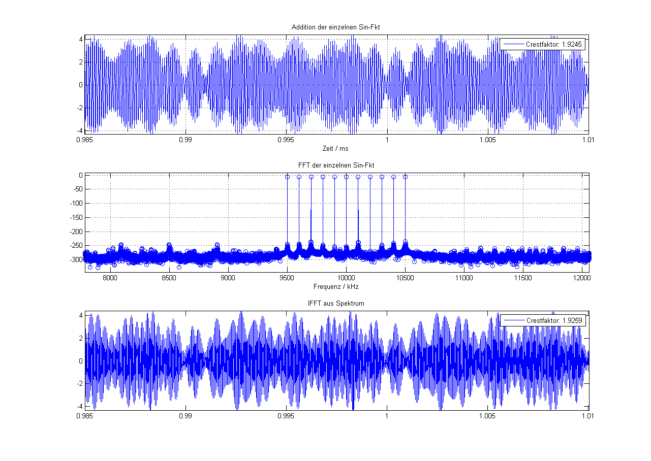

von Kai W. (kaiw)
Das Ergebnis soll ein äquidistantes Kammspektrum mit N Linien sein.
Dabei dürfen sich die Pegel um 5-10 dB ändern. Im Anhang findest du ein
Bild einer anderen Implementierung von mir. Dort erzeuge ich den
Multisinus mit entsprechend vielen Signalgernatoren und addiere das
ganze. Allerdings ist diese Lösung nicht gerade Resourcenoptimiert.
Min. Signalabstand beträgt 1kHz und max. 2MHz.
von J. S. (engineer) Benutzerseite
Aha, das müsste sich aber mit einigen Repräsentanten machen lassen, wie
bei einfachen Audio-Synthesizern, die nur die 11 Töne generieren und
dann teilen. Wenn Deine Sinüsse nicht zu gut sein müssen, könntest Du
digital mischen und filtern.

Das Problem mit verzerrten Spektrum habe ich gelöst. Ich hatte einfach
zu wenige Datenpunkte für die MATLAB-Simulation generiert.
