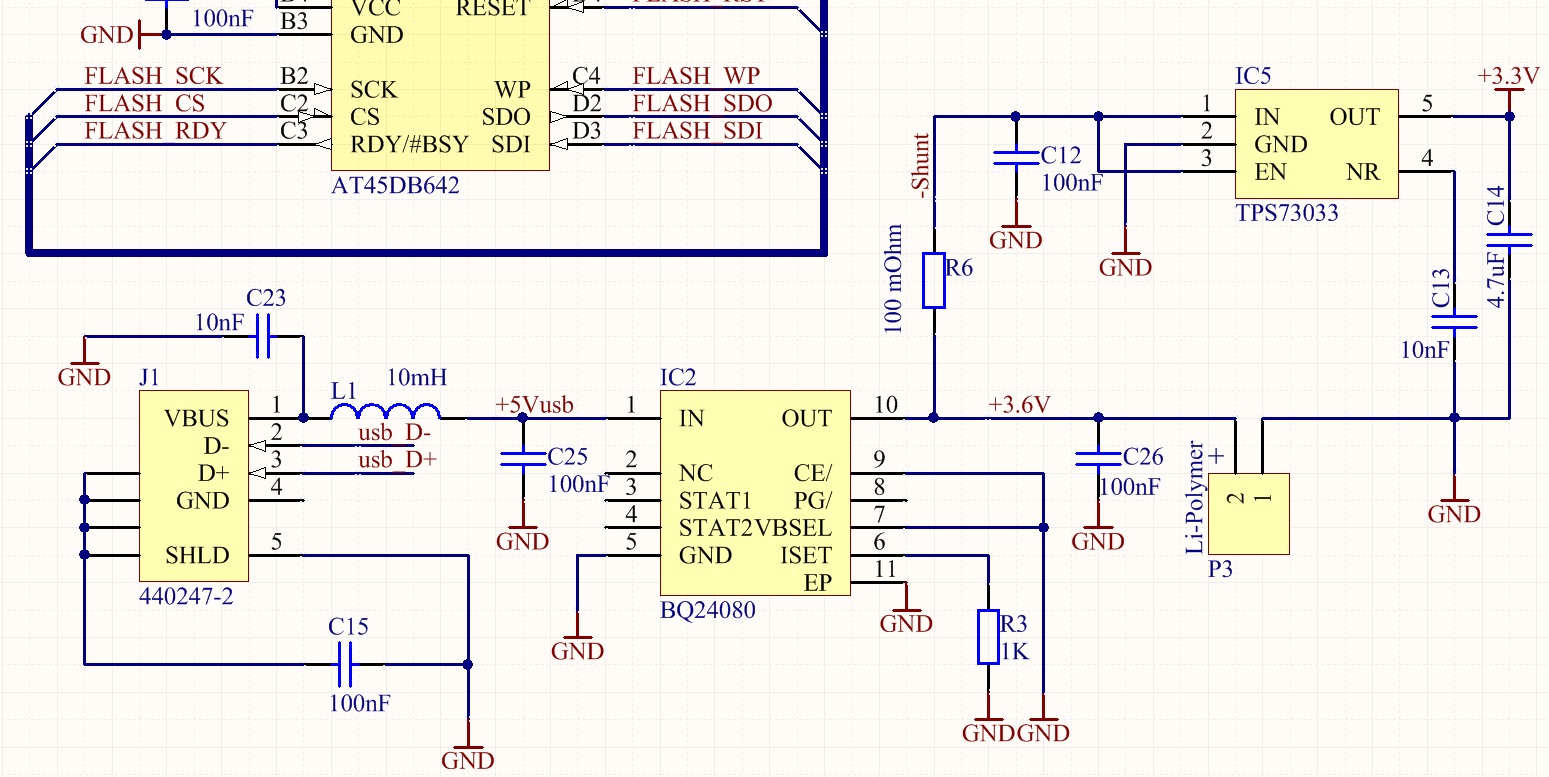

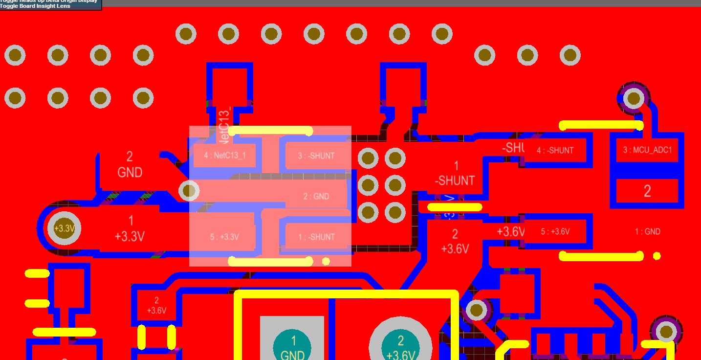

Hallo zusammen Ich habe hier ein für mich merkwürdiges Phänomen. In meinem Projekt verwende ich folgenden Spannungsregler: http://www.ti.com/lit/ds/symlink/tps73033.pdf Anbei noch mein Spannungsversorgung Schema. Nun zum Problem... Wenn ich den Akku anschliesse und im Bereich des NR Pins des TPS meinen Daumen drauflege, und somit den Kondensator berühre, läuft alles einwandfrei. Wenn ich hingegen den TPS nicht berühre, so beginnt dieser nach dem anschliessen des Akkus innert weniger ms an zu kochen. Dabei scheint er jedoch immer noch zu regeln. Er nimmt dabei rund 470mA auf. mit meinem Finger, verbraucht die Schaltung 9mA. Anbei ebenfalls noch einen Teil des Layouts. Hat jemand von euch eine Idee was hier faul sein könnte? Ich habe diesen Regler auch in früheren Projekten verbaut, ohne irgendwelche Probleme. Danke schonmal
Claudio Hediger schrieb: > Hat jemand von euch eine Idee was hier faul sein könnte? Da wird Dein Regler wohl schwingen. Gruss Harald
Harald Wilhelms schrieb: > Claudio Hediger schrieb: > >> Hat jemand von euch eine Idee was hier faul sein könnte? > > Da wird Dein Regler wohl schwingen. > Gruss > Harald habe ich eben auch schon gedacht. Wollte es aber nicht erwähnen, damit eure Meinungen noch unbeeinflusst sind :) Wie würdest du das Messen? Vermutlich würde mein Oszi Tastkopf das Schwingen wieder beheben. Wo würdest du oder Ihr Veränderungen vornehmen?

Hallo, ich würde mal einen 100µF Kondensator parallel zu C12 setzen. Wie sieht es außerdem mit dem ESR am Ausgang aus C14....? Gruß JO

........siehe im Datenblatt Region of Instability Figure 14 und 15 GRuß Jo
JO schrieb: > Hallo, > > ich würde mal einen 100µF Kondensator parallel zu C12 setzen. > > Wie sieht es außerdem mit dem ESR am Ausgang aus C14....? > > > Gruß JO Das ist der c14: http://www.vishay.com/docs/28548/vjw1bcbascomseries.pdf Genaue bezeichnung: VJ0805V475MXQTW1BC Thomas W. schrieb: > Claudio Hediger schrieb: >> Vermutlich würde mein Oszi Tastkopf das Schwingen wieder beheben. > > Probier's aus. Und wenn es so ist, gibt dir das einen Hinweis, an > welchem Pin genau du ihn beruhigen kannst. Vielleicht ist es auch ein > Problem deines (unbekannten) Aufbaus. Werde ich versuchen. JO schrieb: > ........siehe im Datenblatt Region of Instability Figure 14 und 15 > > GRuß Jo Schaue ich mir gleich an
Hab mir mal gerade das Datenblatt von dem BQ2480 angesehen und die haben da am Ausgang zur Batterie einen 1µF Kondensator. Vielleicht behebt das schon dein Problem. Du hast da 100nF. Wie ist es denn, wenn du am Eingang (Pin1) des BQ2480 die Spannung für den Regler abgreifst?

F. Fo schrieb: > Hab mir mal gerade das Datenblatt von dem BQ2480 angesehen und die haben > da am Ausgang zur Batterie einen 1µF Kondensator. > Vielleicht behebt das schon dein Problem. Du hast da 100nF. > > Wie ist es denn, wenn du am Eingang (Pin1) des BQ2480 die Spannung für > den Regler abgreifst? Dies geht leider nicht, da ich den USB Anschluss nur zum Laden verwende und für die UART Kommunikation. JO schrieb: > ........siehe im Datenblatt Region of Instability Figure 14 und 15 > > GRuß Jo Leider haben meine Kondensatoren keinen definierten ESR
F. Fo schrieb: > Hab mir mal gerade das Datenblatt von dem BQ2480 angesehen und die haben > da am Ausgang zur Batterie einen 1µF Kondensator. > Vielleicht behebt das schon dein Problem. Du hast da 100nF. Habe den 100nF nun durch einen 1uF ausgetauscht. Es scheint tatsächlich zu klappen :) Wären mehr als 1uF besser? z.B. 4.7uF?
Claudio Hediger schrieb: > F. Fo schrieb: >> Hab mir mal gerade das Datenblatt von dem BQ2480 angesehen und die haben >> da am Ausgang zur Batterie einen 1µF Kondensator. >> Vielleicht behebt das schon dein Problem. Du hast da 100nF. > > Habe den 100nF nun durch einen 1uF ausgetauscht. > > Es scheint tatsächlich zu klappen :) Das freut mich. :-) Würde den, in diesem Fall sogar noch etwas größer wählen. Vielleicht versuchst du auch noch den anderen Vorschlag. Dort an dem Ausgang zu gehen halte ich nicht für die beste Lösung.
F. Fo schrieb: > Claudio Hediger schrieb: >> F. Fo schrieb: > > Das freut mich. :-) > Würde den, in diesem Fall sogar noch etwas größer wählen. > > Vielleicht versuchst du auch noch den anderen Vorschlag. > Dort an dem Ausgang zu gehen halte ich nicht für die beste Lösung. Welchen Vorschlag meinst du? Meinst du den, bei dem ich den TPS von PIN1 her speise? Das geht nicht, da ich den USB nur beim Aufladen angeschlossen habe
Claudio Hediger schrieb: > Welchen Vorschlag meinst du? > > Meinst du den, bei dem ich den TPS von PIN1 her speise? > > Das geht nicht, da ich den USB nur beim Aufladen angeschlossen habe Ach ja, ok! Nimm den Kondensator trotzdem etwas größer, denn der 1µF war ja nur für den Akku ausgelegt, nun hast du noch den Spannungswandler dran.

Potter S. schrieb: > GND am USB-Stecker zu beschalten kann auch nicht schaden. Das hängt > nämlich nicht am Gehäuse. Das GND des USB ist ja beschaltet. Siehe pin5
Claudio Hediger schrieb: > Das GND des USB ist ja beschaltet. > > Siehe pin5 SHLD ist beschaltet, GND nicht.
Pit schrieb: > Claudio Hediger schrieb: >> Das GND des USB ist ja beschaltet. >> >> Siehe pin5 > > SHLD ist beschaltet, GND nicht. Das symbol ist leider fehlerhaft. Pin5 ist laut usb spezifikation gnd
