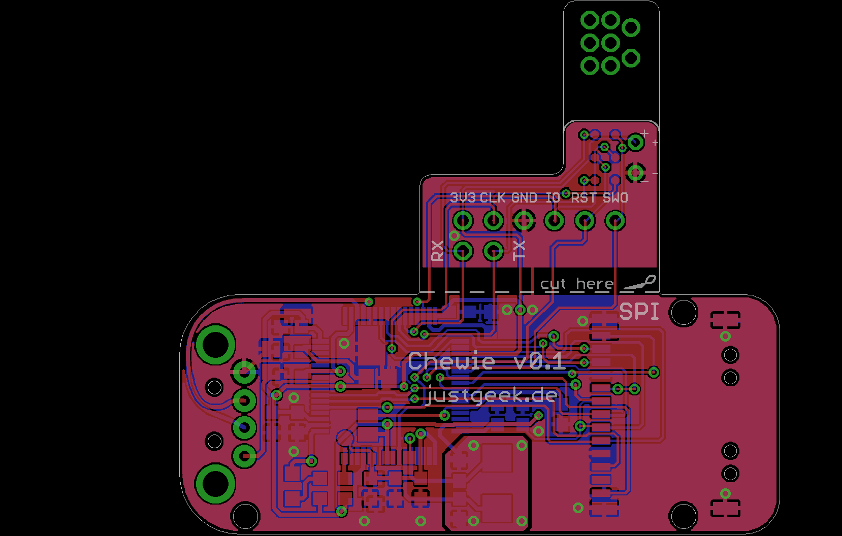

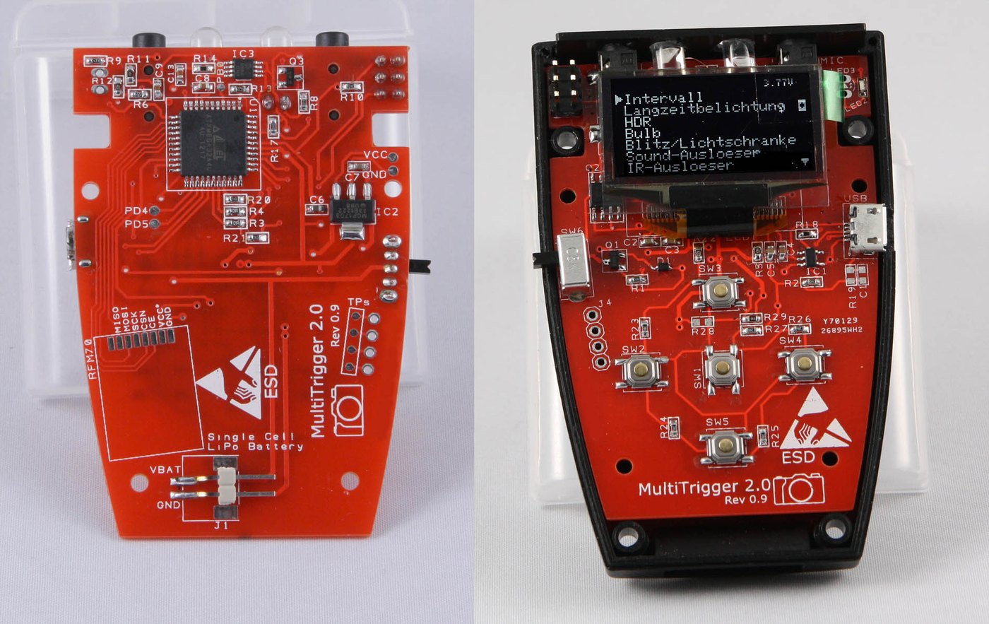

Abgerundete Ecken gehen, und so ziemlich alle anderen Formen auch. Siehe Anhang, zwei Platinen aus meiner letzten Bestellung, beide die billigste 5cm x 5cm Variante
