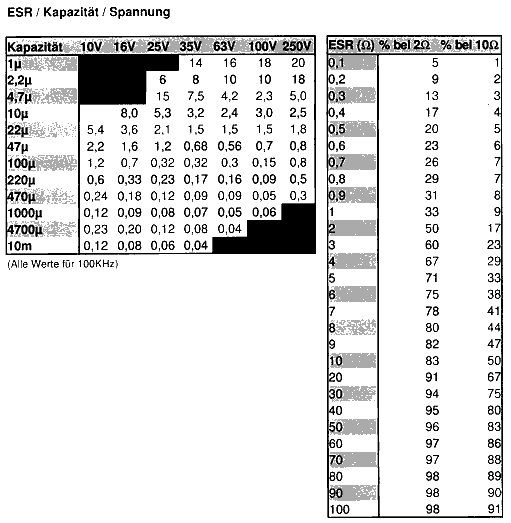

ich hab mein ESR-Meter zwar noch nicht ganz fertig, aber ich suche
parallel schon mal eine ESR Tabelle, damit ich die Messwerte
vergleichen kann.
Es ist nicht gerade einfach eine Tabelle zu finden, hatte aber Erfolg.
Die erste Tabelle gibt Aufschluss über den ESR Wert in Abhängigkeit von
der Kapazität und Spannungsfestigkeit. D.h. also wenn ich einen 47µF/10V
Elko messe, sollte der ESR so ca. um 2,2R liegen, wobei ich auch schon
gelesen habe das bei Elkos mit eine max. Temperatur von 105°C der ESR
Wert ca. das doppelt beträgt.
Allerdings kann ich mit der zweiten Tabelle nichts anfangen, weiß da
eventuell jemand bescheid? (Tabelle siehe Anhang)
Wie sieht das denn mit unterschiedlichen Kondensatoren aus, haben z.B.
MKPs ungefähr die selben Werte wie Elkos oder ist das bei denen
anders?
Vielen Dank im Voraus
MfG
z.m.

Wenn gleich dieser Thread schon an Altersschwäche leidet, kommt diese
Frage noch immer mal wieder auf, daher nur kurz was dazu.
Die ESR-Messung ist nur für den Elko sinnvoll. Die zweite Tabelle zeigt
die Abweichung des ESR bei unterschiedlichen Toleranzen die es bei allen
(nicht nur) Kondensatoren gibt.
Die gemessene Kapazität des Kondensators liegt selten bei der
aufgedruckten Nennkapazität. Daher werden die zu erwartenden ESR auch
nicht ganz passen. Der ESR in der Tabelle ist nur ein Richtwert.

Ein recht grober. Denn es gilt sowieso allein der ESR im Datenblatt des
jeweiligen Elkos.

Weil bei fast allen anderen die Zuleitungen zum Messgerät mehr am
ESR-Messwert ausmachen würden als der ESR selber. Denn dieser ESR liegt
dann im einstelligen mOhm-Bereich.

Theorie. Wenn der ESR des Kondensators in der gleichen Größenordnung
liegt wie der Widerstand der Zuleitung, dann bleiben nach dem
"Herausrechnen" nur noch Hausnummern übrig, die nichts wirklich
aussagen.
Man könnte jetzt sicher noch mit Kelvin-Anbindung oder sowas arbeiten,
aber wofür? Wirklich relevant ist der ESR halt nur bei Elkos, und dort
insbesondere als Kennzeichen dafür, ob das Ding bereits sein Lebensende
erreicht hat (weil er ausgetrocknet ist).
