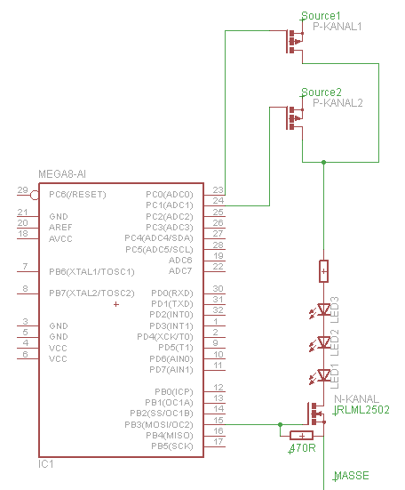

Halli Hallo zusammen, ich habe dank eurer Hilfe schon ein paar kleinere Projekte mit dem Atmega8 realisieren können. Danke schon mal vorab dafür. In meinen ersten Projekten habe ich ca. 60 LEDs (3 in Reihe, 20 Stränge parallel) über einen N-KANAL MOSFET (IRLML2502) angeschlossen und per PWM die Helligkeit gesteuert. Jetzt geht es zu meinem neuen Projekt und da brauche ich ein wenig Hilfe. Ich möchte die LEDs mit 2 verschiedenen Spannungsquellen versorgen, je nach Zustand an einem Eingangspin des Atmega8. Ich dachte ich könnte dafür auch einen N-KANAL MOSFET nehmen, doch leider glaube ich geht das nicht, da der "Umschalter" vor den LED strängen sitzt und somit ein P-KANAL MOSFET her muss. In dem Bild seht ihr jetzt folgendes: An Pin15 (PB3) ist ein IRLML2502 angeschlossen über den die 3 LEDs geschalten werden. (Uled: 2.2V, Iled: 60mA). Das habe ich derzeit mit dem 470R Widerstand so am laufen und es funktioniert auch problemlos. Ein Problem ist der hohe Preis des IRLML2502. Kann ich diesen gegen einen BSS138 austauschen?? Insgesamt sind 7 dieser 3er LED Stränge in diesem Projekt in Verwendung. Und jetzt geht es um den Schalter. Es gibt Spannungsquelle 1 (Source1) und Spannungsquelle 2 (Source 2). Die LEDs sollen entweder durch Spannungsquelle 1 oder durch Spannungsquelle 2 versorgt werden. Dies wird durch eine Abfrage an einem Eingangsport des Atmega entschieden. Source 1 = 9 VDC Batterie Source 2 = 12 VDC Batterie (Ersatz, dient nur für kurze Zeit) Nun zu meiner Frage. Klappt das mit den P-KANAL MOSFET so? Brauch ich da noch einen Widerstand an den MOSFETS? Danke schon mal für eure Hilfe.

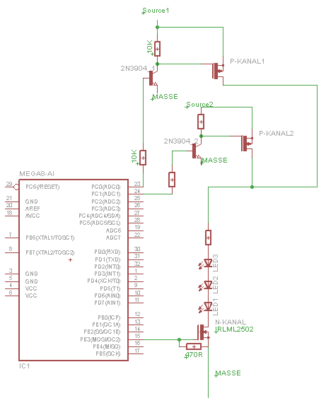

Danke für die schnelle Antwort. Habe es mal neu gezeichnet. Ist es so richtig? Gibt es diesen 2N3904 auch als SMD Bauweise? Ein SMD Bauteil wäre mir am liebsten. Oder eine Alternative? Danke
Halbneuling_atmega8_Peter schrieb: > Gibt es diesen 2N3904 auch als SMD Bauweise? Nimm z.B. einen BCR135 (gibt es u.a. bei Reichelt). Da hast du Vorwiderstand gleich mit integriert.

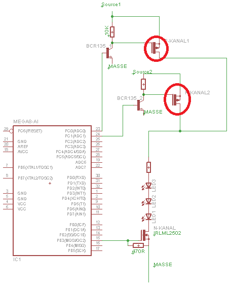

Perfekt Danke :-))))) Habt ihr jetzt noch einen Vorschlag für den P-KANAL-Mosfet der mit den 7x60mA (der 7 LED Stränge) umgehen kann. Danke
http://www.mikrocontroller.net/articles/MOSFET-%C3%9Cbersicht#P-Kanal_MOSFET Und warum hast du einen 470 Ohm Pulldown? 4,7k oder 10k würden es hier auch tun.
Halbneuling_atmega8_Peter schrieb: > Habt ihr jetzt noch einen Vorschlag für den P-KANAL-Mosfet der mit den > 7x60mA (der 7 LED Stränge) umgehen kann. IRF7314 (2 Stück P-FET in einem Gehäuse). Gibt es auch bei Reichelt.
Für verschiedene Spannungen solltest Du auch verschiedene Widerstände verwenden. Gemeint ist der Nix-Ohm-Noname-Widerstand in Reihe zu den Dioden.

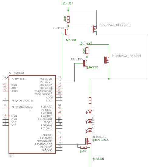

habe es nochmals angepasst und die 470 Ohm gegen 10kOhm getauscht. Und den IRF7314 habe ich auch genommen, der ist ja sogar recht günstig :-) Meint ihr so könnte das klappen? Danke
Noch ein Vorschlag anstelle des LED-Vorwiderstandes: BCR402R Konstantstromquelle bis 60mA (auch bei Reichelt). Ein Vorwiderstand tut es natürlich auch. Wie amateur schrieb, würde ich dann jeweils einen für die jeweilige Spannung oberhalb der P-Fets einfügen.
Robert V. schrieb: > Noch ein Vorschlag anstelle des LED-Vorwiderstandes: BCR402R > Konstantstromquelle bis 60mA (auch bei Reichelt). Ein Vorwiderstand tut > es natürlich auch. Wie amateur schrieb, würde ich dann jeweils einen für > die jeweilige Spannung oberhalb der P-Fets einfügen. Perfekter Tip :-) Wird natürlich sofort genutzt und ausprobiert :-)
