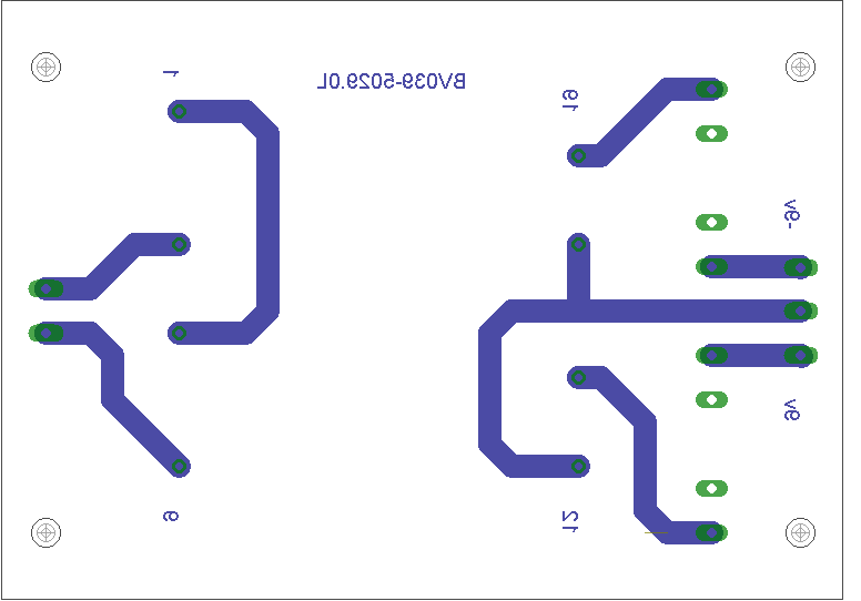

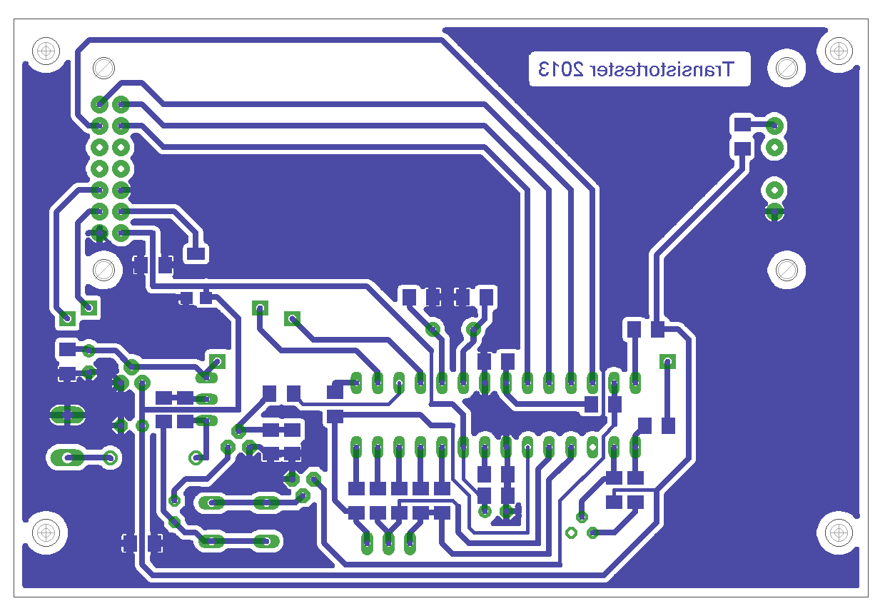

Ja, der Titel sagt es schon. Ich suche jemanden, der mir 4 Platinen anfertigt: 1) 1x 100x80mm einseitig 2) 1x 100x80mm einseitig 3) 2x 25x25mm einseitig Die Platinen müssen nicht gebohrt werden. Nur belichten, ätzen, verschicken :-) In der Anlage habe ich die Layouts gepostet. Zur Fertigung verschicke ich die Eagle-Files. Angebote bitte per PM.

Bei der linken Platine ist links unten eine Massefläche nicht mit der großen Massefläche verbunden. Ist das Absicht?
-Goch- schrieb: > Bei der linken Platine ist links unten eine Massefläche nicht mit der > großen Massefläche verbunden. Ist das Absicht? Neben dem Bohrloch links unten gibt es zwei smd-Pads. Vielleicht kommt da ein 0Ohm Widerstand drauf.
michael schrieb: > Neben dem Bohrloch links unten gibt es zwei smd-Pads. Vielleicht kommt > da ein 0Ohm Widerstand drauf. Wenn dann mitte/links auch solch ein 0Ohm-Widerstand aufgelötet wird, dann ist eine große Masseschleife entstanden. Das sollte natürlich vermieden werden.
