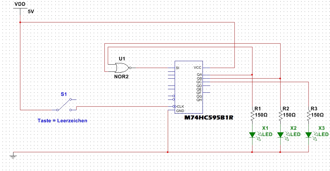

Danke für die Antworten... kann ich nicht einfach auch ein M74HC595B1R nehmen. Der wäre nämlich bei Conrad auf Lager verfügbar (zum Abholen) Ist ein 8-bit Schieberegsiter. Da ich allerdings eh nur 3-bit benötige ist es doch egal, oder? Das ganze sollte dann so aussehen... (Nur Schematisch dargestellt!)

Hallo, danke erstmal! Wie sieht es denn aus mit dem Baustein M74HC595B1R aus? Würde das so funktionieren?
Chris230289 schrieb: > Wie sieht es denn aus mit dem Baustein M74HC595B1R aus? Würde das so > funktionieren? Nenn das Ding doch besser einfach nur 74HC595. Aus der Erinnerung habe ich, daß in einer Schaltung mal eine einfache 8-bit-Porterweiterung mit diesem Baustein drin war. Ich schaue mal kurz im TTL-Taschenbuch nach. So, da haben wir es. 8-bit-Schieberegister seriell ein, seriell/parallel aus. Um die Schieberegister-Information an die Ausgangsspeicher zu bringen, ist ein separates Clock-Signal erforderlich. Auch können die Ausgänge Tri-State (hochohmig) geschaltet werden. Das sollte doch gehen.

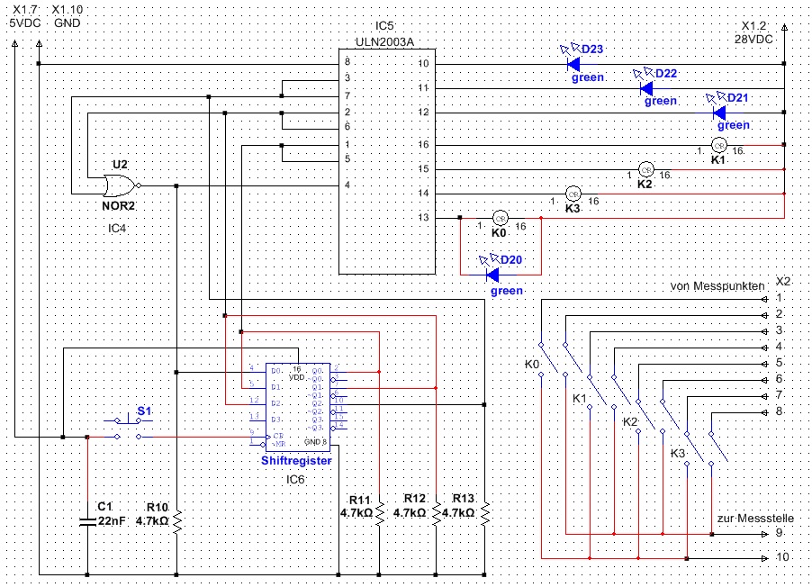

Guten Morgen :) das ganze soll für eine Testbox sein. Ich möchte jeweils mit einem Taster bestimmte Messbereiche schalten, jedoch über einen Taster. Das Schieberegister soll dazu dienen mit nur einem Taster immer einen anderes Relais zu schalten. Mit dem Taster wird (clock) geschaltet. So habe ich beim Einschalten des Gerätes durch ein NOR-Glied (welches durch Q1 und Q2 gespeist wird, beide "0") am Dateneingang des Schieberegister eine "1" anliegen und kann durch einmaliges drücken (Clock) den Ausgang Q1 auf "1" setzen. Der Ausgang geht auf ein ULN2003A um das erste Relais zu schalten, sowie auf das NOR-Glied, sodass der Dateneingang "0" wird. Beim weiteren schalten wird der nächste Ausgang Q2 auf "1" gesetzt. Das erste Relais fällt ab, das zweite Relais zieht an. Der Ausgang am NOR-Glied bzw. Eingang des Schieberegister ist immernoch "0". Beim nächsten drücken des Tasters (Clock) wird der Ausgang Q3 zu "1" und schaltet über ULN2003A ebenfalls ein Relais. Beide Eingänge des NOR-Gliedes sind logisch "0" und geben auf den Dateneingang eine "1". Sprich beim nächsten drücken fängt der ganze Zirkus von vorne an :) so habe ich mir das jedenfalls gedacht. Es geht bestimmt auch 100mal einfacher. Aber ich bin nicht so der Profi und habe eben auch schon angefangen damit :) jetzt muss es fertig werden. Liebe Grüße

Mit dem Taster S1 musst du dir was einfallen lassen. So wie der jetzt ist, wirst du damit nicht froh werden. Einmal Taste drücken und dein Zähler zählt 1 bis 3 oder 4 mal weiter. Taster prellen.
Karl Heinz Buchegger schrieb: > Ganz ohne Zustazbeschaltung. Nö. Den Taster muß man noch entprellen. Z.B. mit RC-Tiefpaß und Schmitt-Trigger (4093). Davon kann man noch ein Gatter für die Rückführung des 40175 benutzen. Den muß er also nicht wegschmeißen. Chris230289 schrieb: > so habe ich mir das jedenfalls gedacht. Klingt gut. Jetzt mußt Du bloß noch den Schaltplan entsprechend zeichnen. Woher hast Du die Idee, Ausgänge mit Pulldowns zu beschalten? Das erhöht nur den Stromverbrauch. Was aber garnicht geht, sind offene Eingänge.

Danke für die rasche Antworten. Mit den Pulldown dachte ich mir einfach nur wegen den Eingängen des NOR-Glieds und des ULN2003A... Damit sie ein klares Signal bekommen? Oder kann ich diese auch einfach weglassen? Ist es auch Möglich ohne Schmitt-trigger zu entprellen, mittels nur einem RC-Glied? In meiner Schaltung müsste dann nach dem Taster S1 ein Widerstand von 500Ohm und danach der Kondensator 22nF? Wie beschalte ich die nicht benutzen Ausgänge am Schieberegister, Pulldown? oder direkt an GND? Liebe Grüße
>Wie beschalte ich die nicht benutzen Ausgänge am Schieberegister, >Pulldown? oder direkt an GND? Ich würd Dir dringend empfehlen mal etwas über Elektronik zu lernen. Ungenutzte Ausgänge werden nicht beschaltet. Zu was auch?
Chris230289 schrieb: > Ist es auch Möglich ohne Schmitt-trigger zu entprellen, mittels nur > einem RC-Glied? In meiner Schaltung müsste dann nach dem Taster S1 ein > Widerstand von 500Ohm und danach der Kondensator 22nF? Eine weitere Möglichkeit der Entprellung ist die Methode mit einem RS-Glied, welches aus zwei über Kreuz rückgekoppelten NAND-Gattern besteht, und man z.B. leicht aus einem 4011 (4 NAND) bauen kann. Allerdings braucht man einen dreipoligen Taster, also einen Wechsler. Zufällig bastelte ich diese Tasteneingabe heute auf dem Steckbrett. Denn ich mache auch so eine Weiterschaltung mit Schieberegister. Weil ich keinen Wechsler hatte, aber einfache Taster, nahm ich zwei von diesen. Einen für Set, einen für Reset. Das befreit auch völlig vor unbeabsichtigten Mehrfacheingaben, weil nur die Zustände Set oder Reset jeweils stabil sind. Das RS-Glied arbeitet da sehr sicher. Irgend was an Hardware braucht man aber für die Entprellung immer, egal ob ein RC-Glied mit Schmitt-Trigger, oder ein RS-Glied. Manche der käuflichen D-Flipflops haben auch fertig eine RS-Funktion drinne, um einfach einen Taster anzubringen. Mit dem RC-Glied und einfachem Gatter statt Schmitt-Trigger kann es kritisch werden, weil die Ausgangsflanke nicht steil genug wird. Man kann aber aus einem normalen nicht invertierenden Gatter mit zwei Widerständen auch einen Schmitt-Trigger bauen, wenn man mal keinen Schmitt-Trigger hat.
