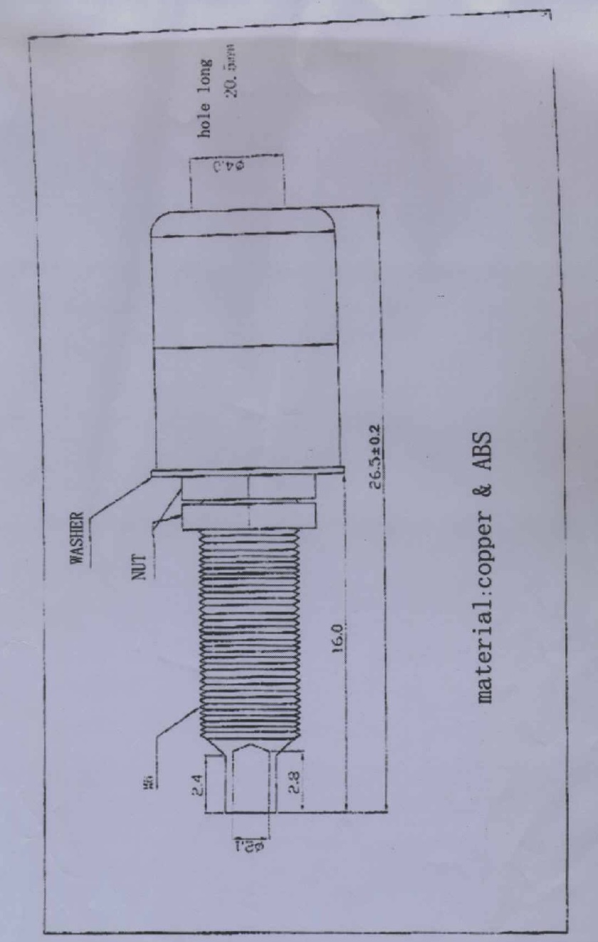

Hallo zusammen, habe ein kleines Problem. Kann irgendjemand das Gewinde identifizieren? Ein M5 oder M6 ist es nicht... ist irgendein Feingewinde. Vielleicht hat jmd von euch besser Augen oder eine Ahnung :) Vielen Dank schon einmal für eure Hilfe! Grüße, sacx
sacx schrieb: > Vielleicht hat jmd von euch besser Augen oder eine Ahnung :) Bei dem Scan/Bild nützen die besten Augen nichts ;-)
Wolfgang schrieb: > Bei dem Scan/Bild nützen die besten Augen nichts ;-) Ich hab das Maß ja auch aus einem Datenblatt einer anderen Buchse, wo man es besser lesen kann.
STK500-Besitzer schrieb: > sacx schrieb: >> Ein M5 oder M6 ist es nicht... ist irgendein Feingewinde > > M6-Feingewinde... M6x0,75 Vorsicht, ich hab' auch schon erlebt dass da mal M6x1,0 dran war, zum Schutz dass da nur die eigene Mutter draufkommt :)
6A66 schrieb: > Vorsicht, ich hab' auch schon erlebt dass da mal M6x1,0 dran war, zum > Schutz dass da nur die eigene Mutter draufkommt :) Das ist die Standardsteigung für M6 (ISO-Gewinde) ... M6x0,75 oder M6x0,5 sind ISO-Feingewinde.
Genau dafür hab ich mir vor Jahren einen Gewindebohrer M6*0,75 gekauft. Es gibt auch LEDs in Fassung eingebaut mit diesem Außengewinde. Die haben gelegentlich auch eine andere Steigung.
Paule H. schrieb: > Das ist die Standardsteigung für M6 (ISO-Gewinde) ... Hmm, dann war das wohl seinerzeit ein Schalter. Wie man sich irren kann ... rgds
