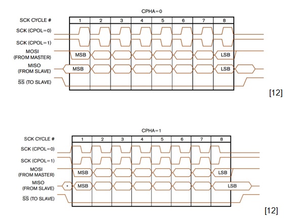

Beim SPI kann man die Clock Polarity (CPOL), die Clock Phase (CPHA) und
die Data order (DORD) konfigurieren.
Wenn diese falsch sind, kann es zu seltsamen Phänomen kommen.
Ich hatte mal einen SPI-Sensor, der jeden zweiten Meßwert falsch
geschickt hat. Grund war, daß CPOL/CPHA falsch konfiguriert war, und
daher das 1.SPI-Telegram für den Sensor unvollständig war und erst mit
dem 2. SPI-Telegram die Kommunikation für ihn abgeschlossen war.
Hier hilft es sehr, SDO/SDI/SCK mit dem Oszi anzuschauen.
Im Datenblatt des LTC2498 heißt es: The input data is then shifted via
SDI pin on each rising edge of SCK. The output data is shifted out the
SDO pin on each falling edge of SCK.
Müsste das bedeuten, dass ich CPOL und CPHA so einstellen muss:
CPOL=1, CPHA=0: Sample (Falling), Setup (Rising)
Oder muss ich genau gegengleich arbeiten?

von Oliver (Gast)
Da wird der Datenpin am MISO-Pin auf den neuen  Wert gesetzt, damit ist
das das Setup. Also Setup auf der falling edge.
Ob die falling edge jetzt die leading oder die trailing edge ist (ob SCK
also high oder ,ow active ist), kann man dem nicht entnehmen. Das sollte
aber auch irgendwie aus dem Datenbaltt ersichtlich sein.
Sehr vermutlich ist aber die rising edge auch die leading edge, damit
wären CPOL und CPHA beide auf 0 zu setzen.
Oliver
von Bronco (Gast)
Also ich hätte mal getippt: CPOL=0 und CPHA=0
Aber ob das stimmt, mußt Du ausprobieren.
Probier mal folgendes:
- Gib Dir das ganze SPI-Telegram als Hex- oder besser noch Binär-Werte
aus.
- Schaue Dir mehrere SPI-Telegramme hintereinander an und prüfe, ob es
zu "wandernden" Muster kommt.
- Probier mal die 4 möglichen CPOL/CPHA-Kombinationen durch, was sich
ändert, ob sich etwas stabilisert, usw.
Wie schon gesagt: am einfachsten siehst Du das am Oszi

von Hector C. (Firma: Technische Universität München) (cuenca)
Hallo Zussamen,
Ich habe auch dem gleichen Problem. Ich werde endlich mit dem
Oszilloskop-Signal überprüfen. Ich will wissen vor der Prüfung des
Oszilloskops, wenn das Signal wie das Bild sein soll
Konnte Sie mir sagen, ob das Signal bekomme ich dem in Anlage ähneln
soll?
Weiß ich, dass es hängt die SPI-Verbindung konfigurieren, muss jedoch
wie in der Abbildung?
Danke Euch schon mal!
