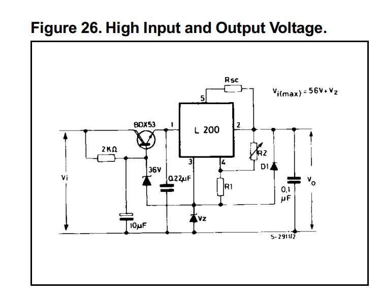

Ich habe im Datenblatt von L200 folgende Beschalltung gefunden. Leider fehlen die Angaben zur Diode Vz Kann mir jemand sagen, welche Typ diese Diode sein muss ?
Diese Schaltung ist kein unveränderliches Backrezept für alle Situationen. Die Z-Diode hängt von den Ein- und Ausgangsspannungen ab und der Typ des Vorregeltransistors ist auch eher beispielhaft zu verstehen.
Eingangsspannung wäre ca 45V Ausgangsspannung wie im Plan regelbar. Der Transistor wäre wie im Plan BDX NPN Darlington.
Thomas der Bastler schrieb: > Ausgangsspannung wie im Plan regelbar. In welchem Bereich? Die Z-Diode begrenzt die Ausgangsspannung nach unten (min ~3V + Vz), erlaubt aber eine Ausgangsspannung grösser als ~32V.
NB: Die Appnote kennst du? http://www.st.com/st-web-ui/static/active/jp/resource/technical/document/application_note/CD00003773.pdf
