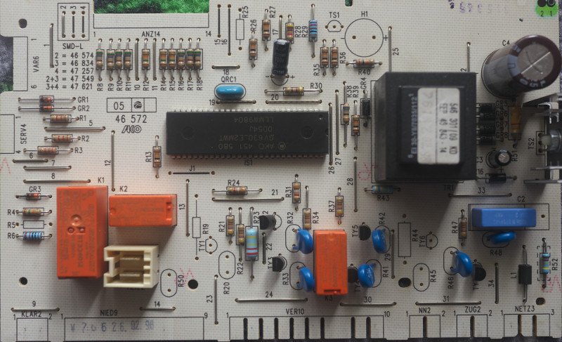

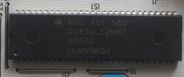

Hallo Neff Spülmaschine s9et1f ; E.NR S4449NO / 11 Ich hoffe ihr könnte mir helfen. Bei meiner Spülmaschine geht nix mehr,denke der Fehler liegt an der Steuerplatine da ich dort am BD 135 keine Spannung messen kann. Ich denke das die Z-Diode kaputt ist ,weiss aber nicht was es für eine ist. Auf den SteuerIC steht AKO 451 580 , welche Versorgungsspannung braucht dieser IC ? Danke dieter
dieter-678 schrieb: > Ich denke das die Z-Diode kaputt ist Wie hast du das festgestellt? Und wie ist sie kaputt? Hochohmig oder Kurzschluss?

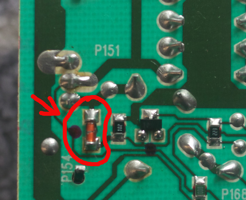

Hallo Hat ein Freund festgestellt,der würde das dann auch reparieren aber wie gesagt,wir wissen den wert der Zdiode nicht. Vielleicht weiss jemand welche Spannung der controller braucht ? danke dieter
Hallo Ja,hab am Elko noch 18v anliegen. Leider kommt beim BD 135 nix mehr raus,wenn ich das richtig verstanden habe, erzeugt die Zdiode die Basisspannung am BD 135 ,die aber kaputt ist. bye
Eine Z-Diode wird wohl nicht so schnell durchbrennen. Da müsste schon der Vorwiderstand etwas wegbekommen. Gruss Klaus.
Wie gross ist denn der Lastwiderstand? Wurde der Bd135 geprüft?
Hallo Zum Lastwiderstand kann ich nix sagen,welcher ist das ? BD 135 wurde geprüft und für gut befunden. Sicher ist bis jetzt das ein Transistor kaputt ist und die ZDiode, wurde beides vom Freund festgestellt. Transistor hat er,ist kein Problem,kann er wechseln. Aber die Diode ..?? Beide defekten Teile sind mit roten Punkt makiert. ( zweites bild) bye dieter
> Ich denke das die Z-Diode kaputt ist Eher der Vorwiderstand R hochohmig geworden. +18V ----+ | | R | | | +-----|< BD135 | |E ZD5V6 | Masse
> Auf den SteuerIC steht AKO 451 580 , welche Versorgungsspannung braucht > dieser IC ? 5V (68HC05)

Der Lastwiderstand ist in diesem Fall die Schaltung hinter dem Transistor.

@dieter-678 Ich würde mich erst mal an MaWin's Vorschlag halten. Such Dir das Datenblatt vom 68HC05 raus, und schau nach, ob der Futter (Vcc) bekommt. Dazu braucht's auch keine Supermessmittel, ein 08/15 DVM reicht aus.
