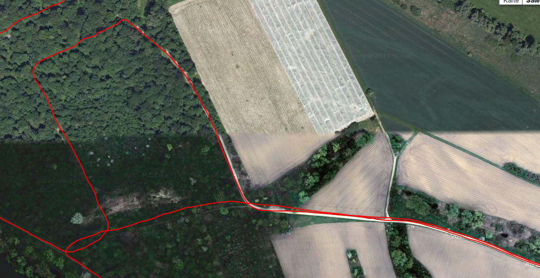

Jungs, laßt die Kirche im Dorf und werft einen Blick auf mein Beispieltrack: - im noch mäßig begrünten Wald ist der Abstand zwischen den Tracks (ein ca. 2,50m breiter Waldweg) 17m - selbst im offenen Gelände verläuft der Track zeitweise deutlich neben der Straße Wollt ihr tatsächlich GPS als das Maß aller Dinge nehmen? Selbst wenn man sturzbesoffen fährt, ist der Tachometer genauer...

Yalu X. schrieb: > Wer hat hier geschrieben, dass er das will? Ich bin so frei das aus den Beiträgen zu schließen, die an der Tachometereichung herumgekrittelt haben. Natürlich kann man da auch große Fehler machen, aber die sind im Wesentlichen nur ein Faktor und folglich korrigierbar. Wer sich regelmäßig GPS-Tracks ansieht, wird nie auf die Idee kommen, bei einem Wegsteckenvergleich zwischen Tachometer und GPS die Fehlerquelle bei ersterem zu suchen. Die GPS-Fehler sind statistisch und nicht korrigierbar. Das mindeste ist, sich auch die GPS-Punkte anzusehen.

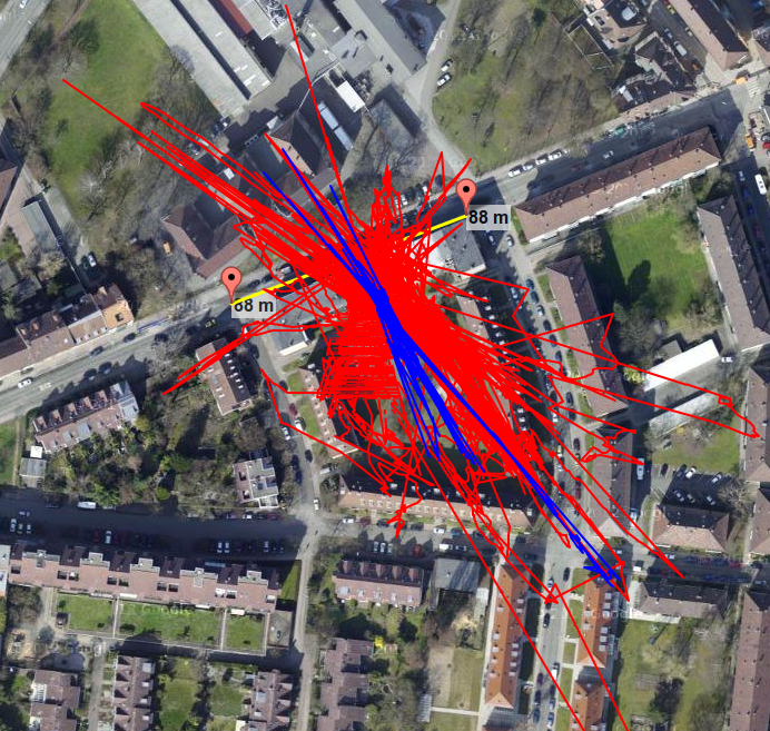

Hier noch ein ganz fieses Beispiel: Die GPS-Maus lag 8 Stunden am Ort, es herrschte jedoch wegen der Bebauung keine maximale Sicht nach oben.
