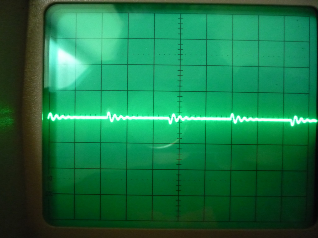

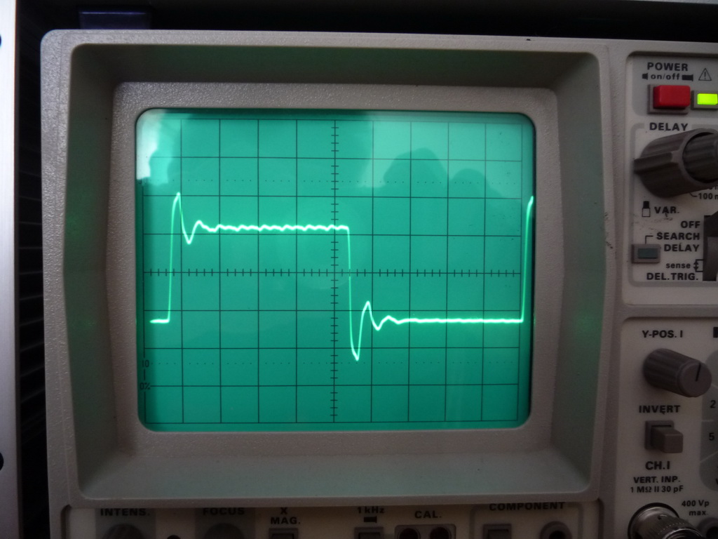

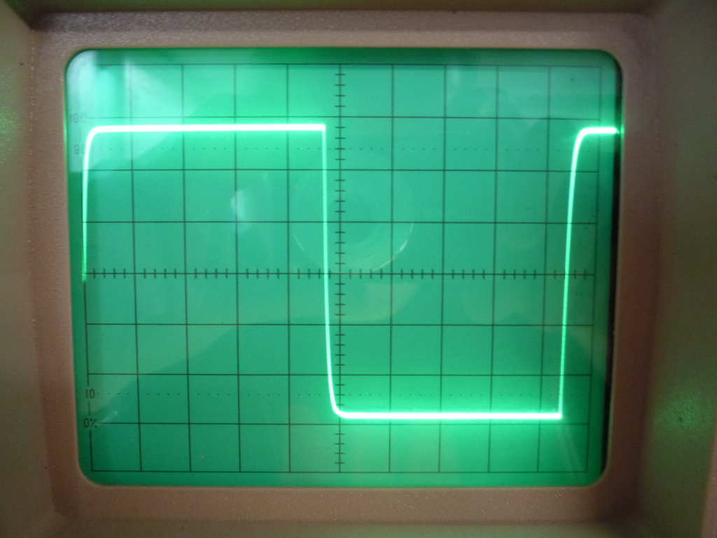

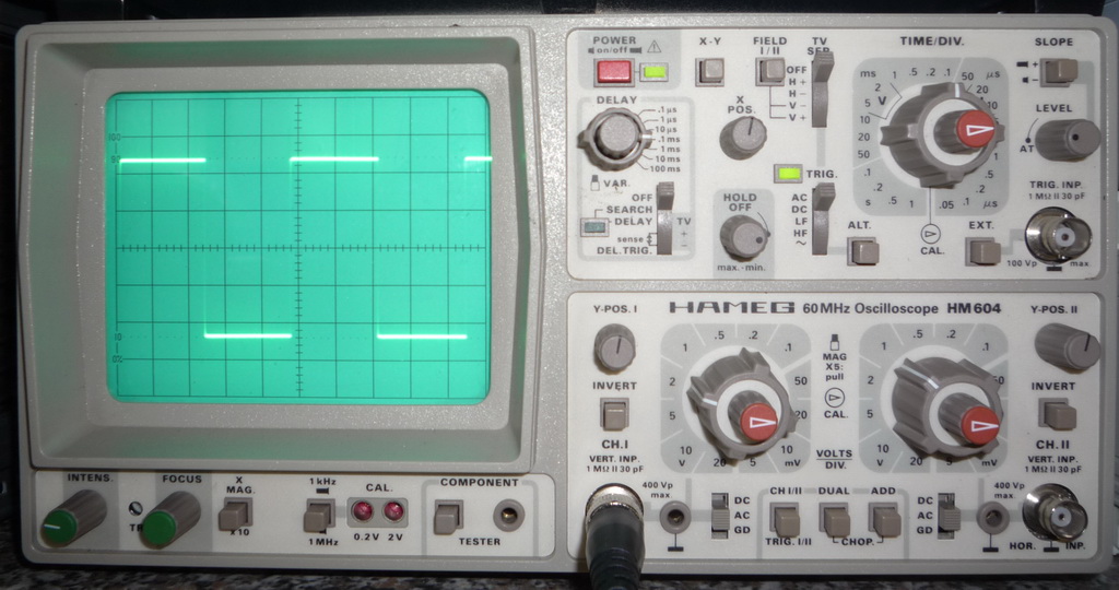

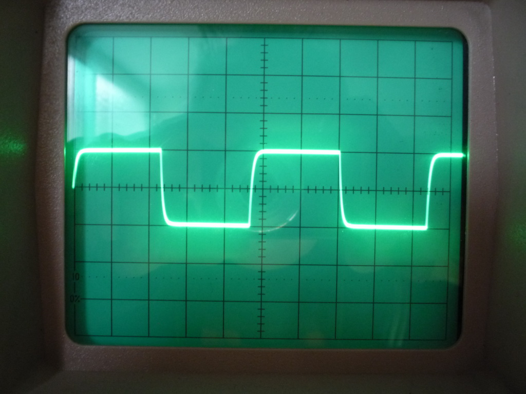

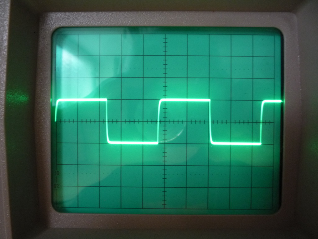

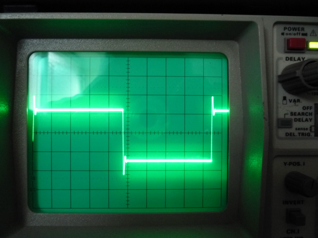

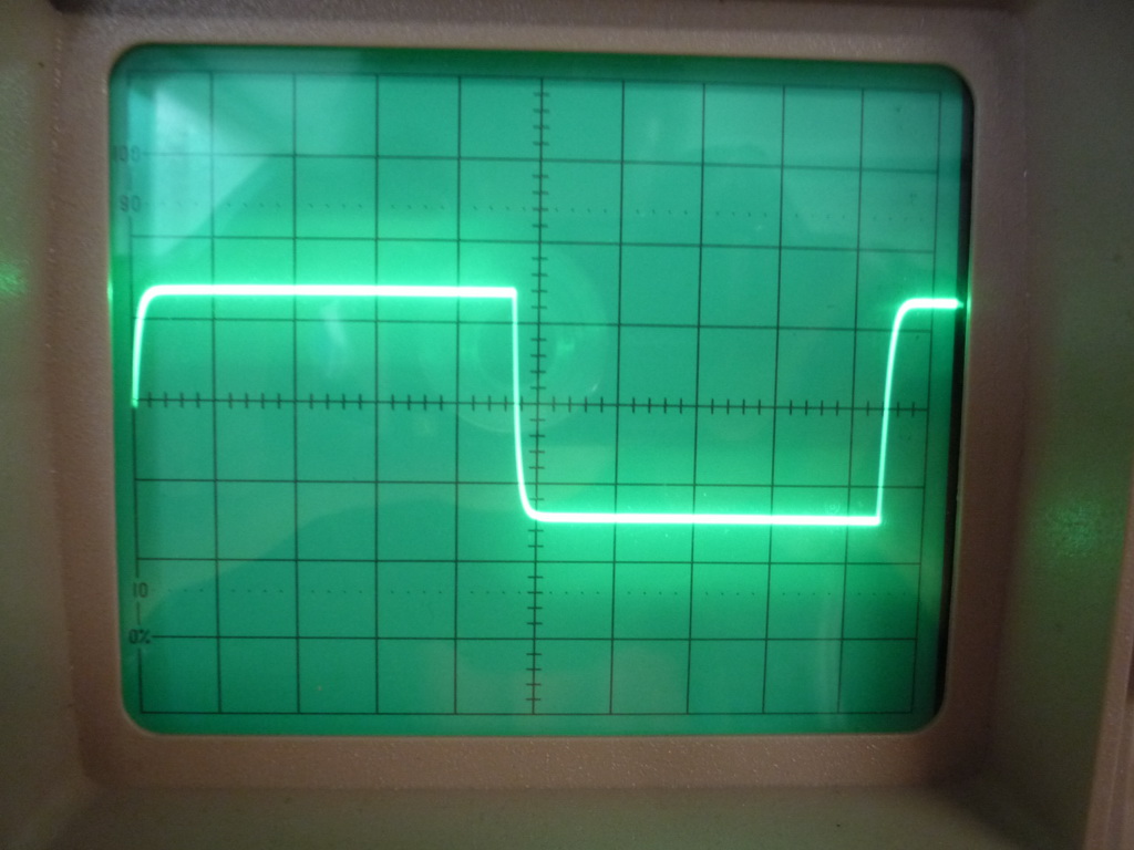

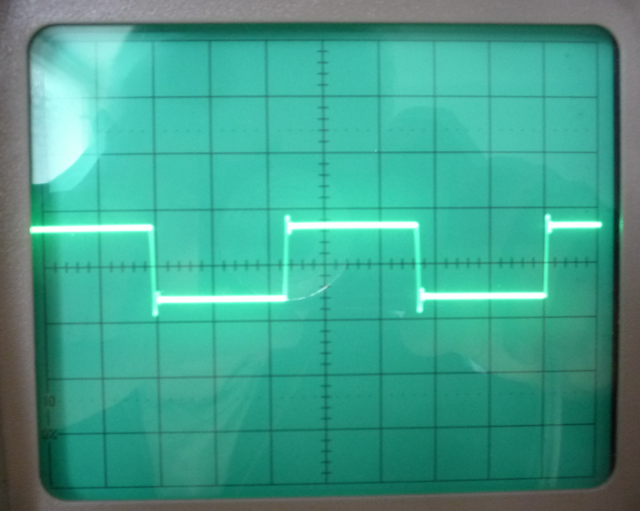

Hallo Jungs, ich habe da mal eine Frage, ob jemand schon so ein Effekt
gesehen hat und vorallem woher kommt sowas ?
Auf dem Bild DDS1 ist das Ausgangssignal von meinem DDS Generator.
Ich wollte dieses Signal mit einem HCT132 etwas verbessern.
Die Beschalltung ist folgendermassen gemacht worden. Auf dem Steckbrett.
Pin 1 und 2 zusammen. Hier kommt das Signal von DDS rein. PIN 3 ist der

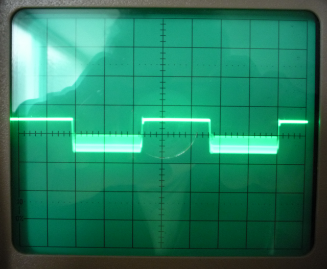

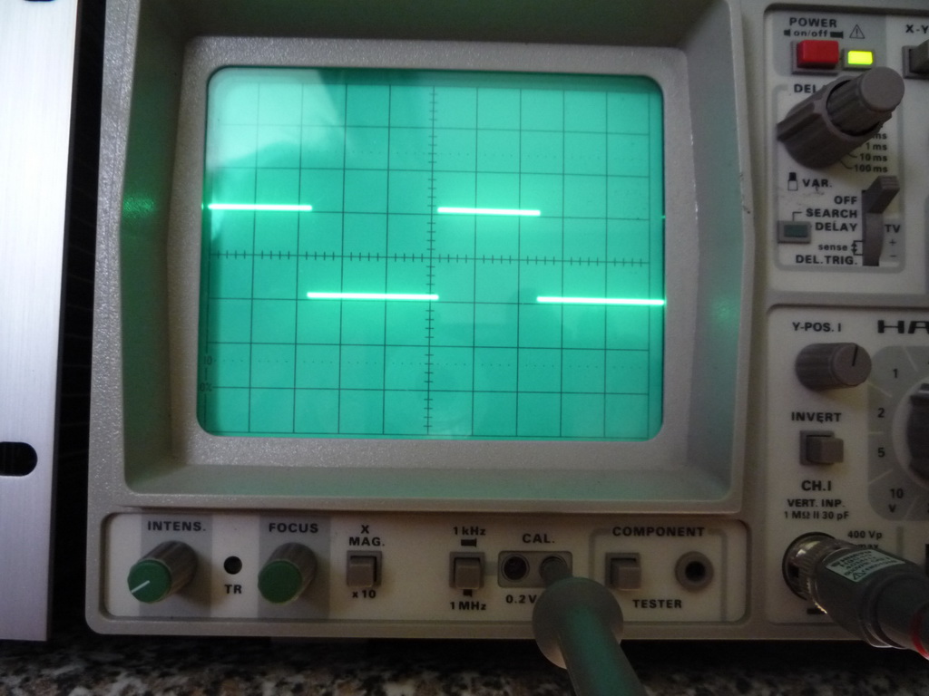

Ausgang. Abgesehen von Ausgangssignal, sobald das DDS Signal an PIN1&2
angelegt wird, bekommen folgendes Bild. Siehe DDS2
Habe folgendes mal überprüft. Am IC ist ein 100nF abblock extra dran,
bringt nichts, das HCT132 wird über ein sehr sauberes Labor NT gespeist.
Also an der Versorgung liegt es nicht.
Habe ein anderes probiert, das gleiche Ergebnis.
Ein HCT93 macht das gleiche.
Frequenz etwa 10 KHz. ( bei anderen Frequenzen ist es das gleiche )

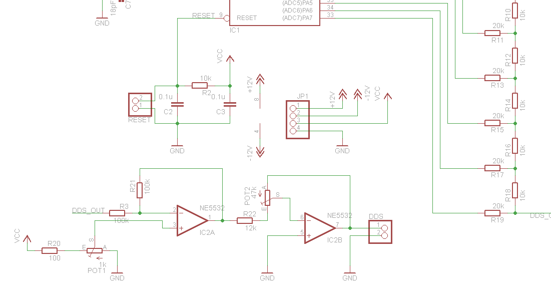

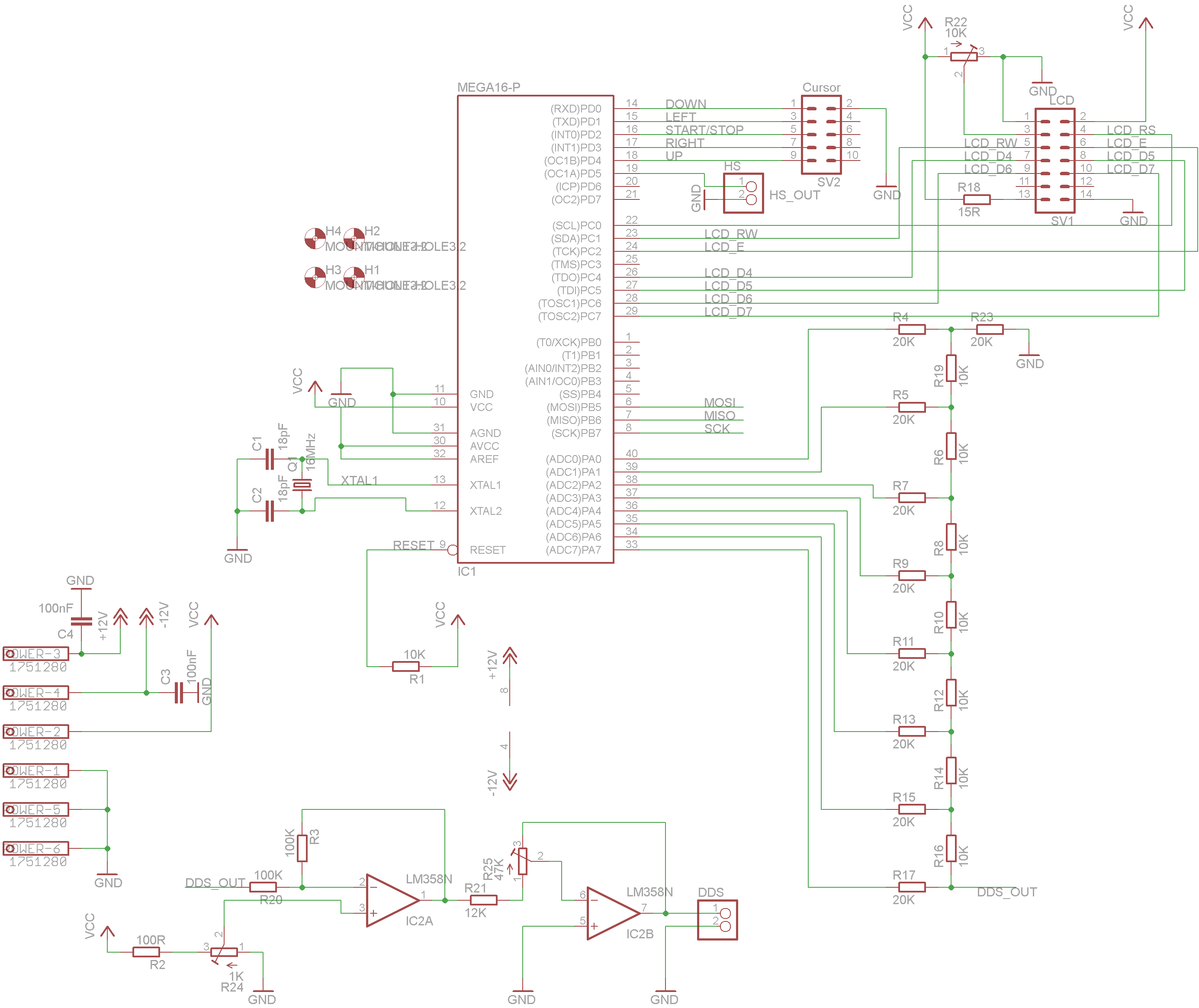

Zur Info noch die Ausgangsstufe von DDS
von Thomas D. (thomasderbastler)
Nachtrag :

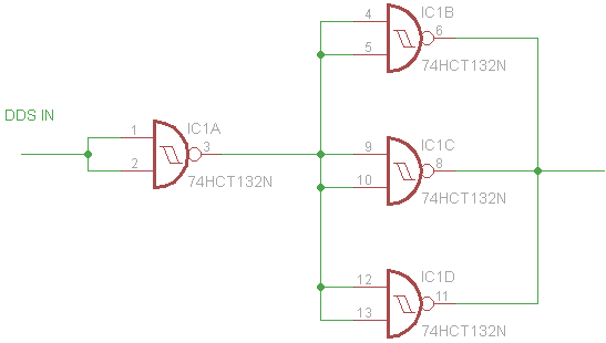

Mein Entwurf komplett, damit alle Gatter beschalltet werden. Im Prinz
ändert sich aber nichts.

Ich kenn den 74HCT132 nicht im Detail, aber mehrere Ausgänge
zusammenklemmen, wenn es sich nicht um Open-Collector-Ausgänge handelt,
ist meist keine gute Idee. Versuchs mal ohne die Gatter C und D.

a) Hast eine Rückkopplung von einem Eingang zum Ausgang.
b) das Ding ist hinüber.
in Beschaltung kommt nur ein "L" vor!
Wo wurde das gemessen?
Wo ist die Nullinie?
Warum?
Auf jeden Fall schwingt dein Aufbau...
Welche Frequenz meinst du damit?
Wie sieht das Signal beim Low-Pegel im Bild DDS2 (gezoomt) aus?
Mit welcher Frequenz schwingt dein Aufbau?
Probleme mit Spannungsversorgung und Abblockung.

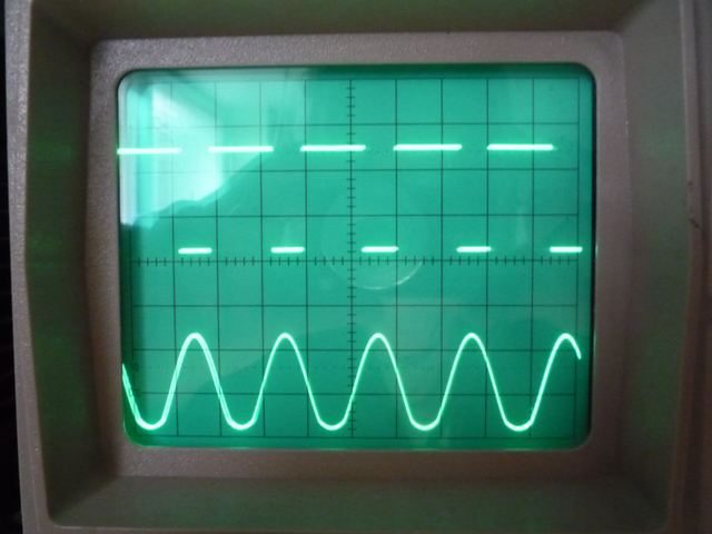

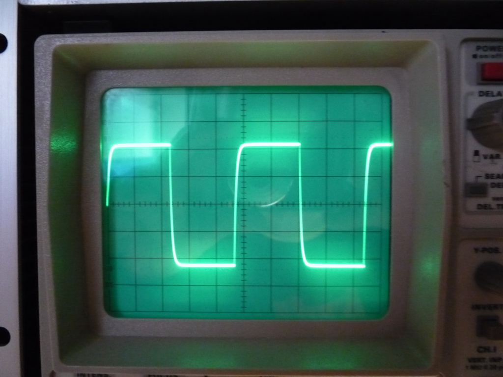

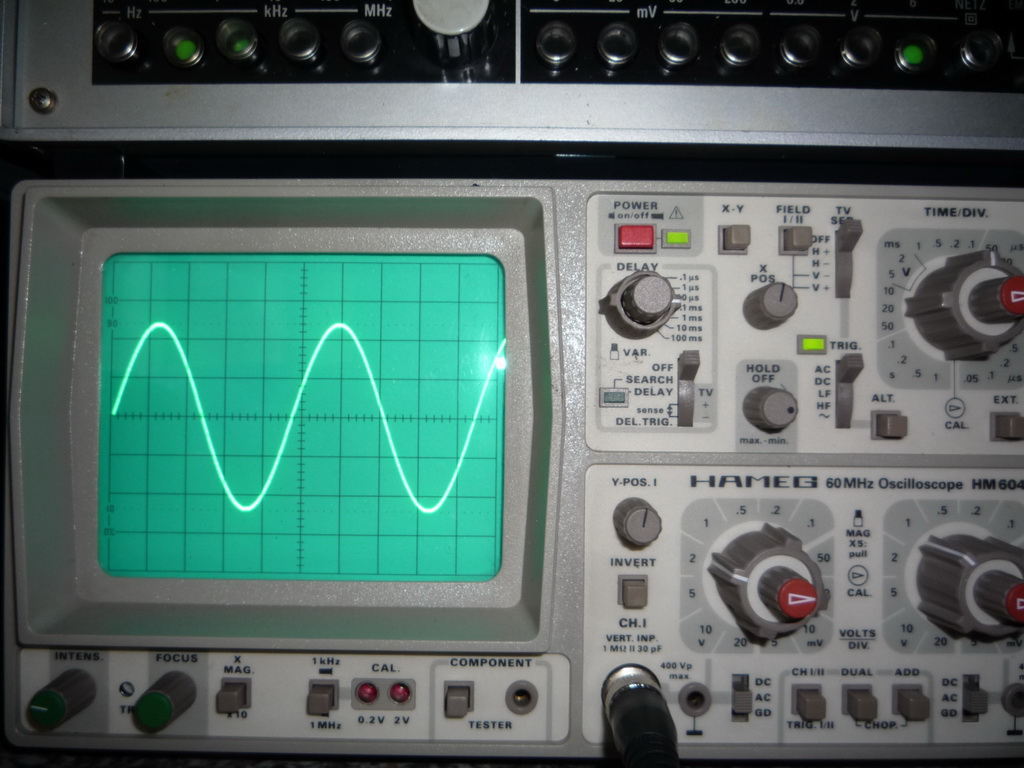

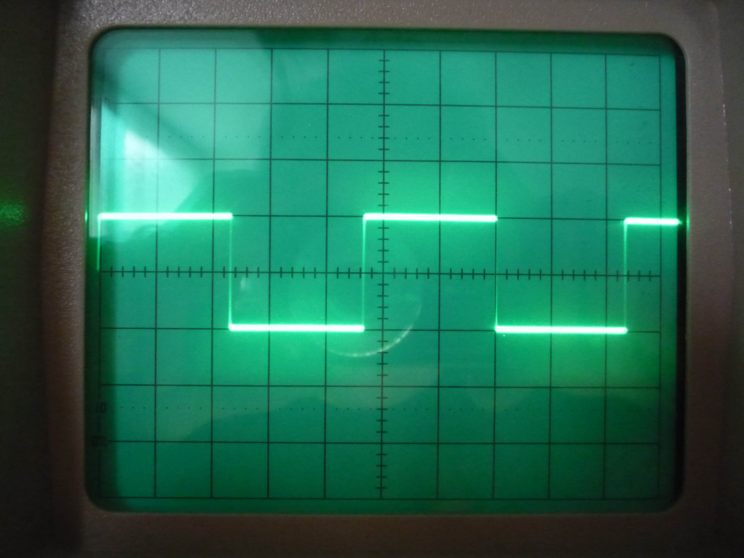

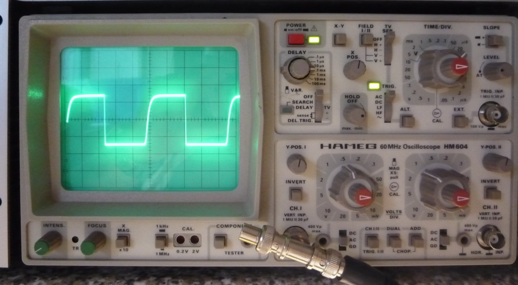

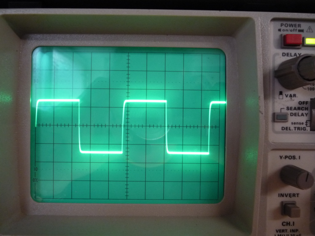

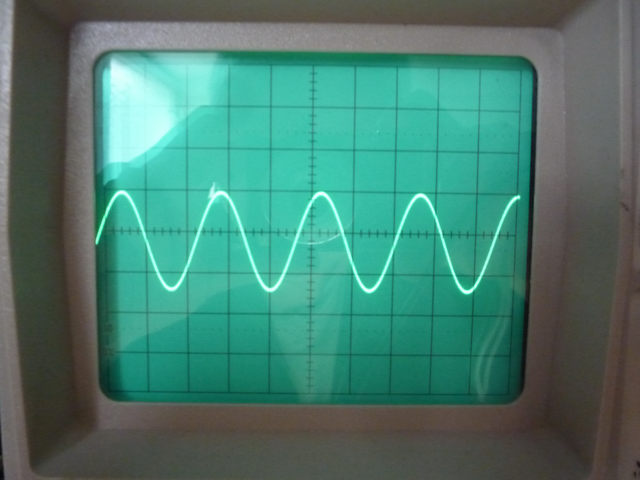

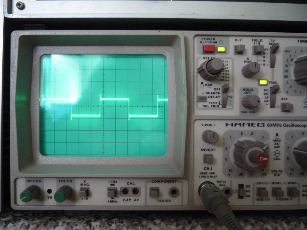

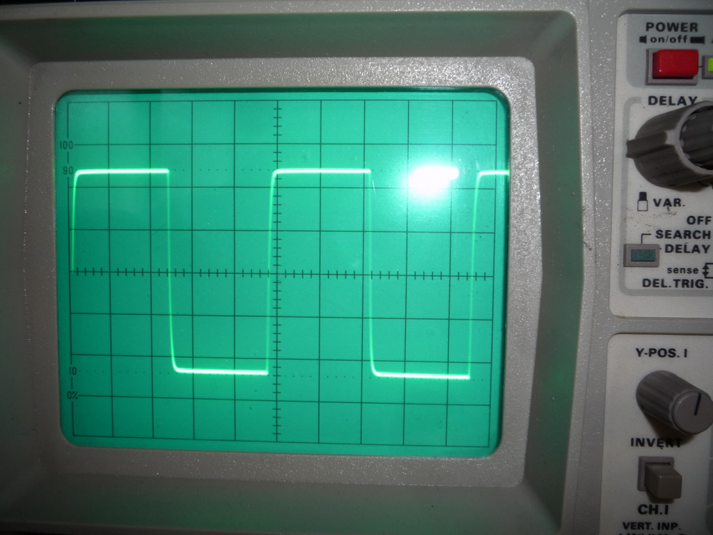

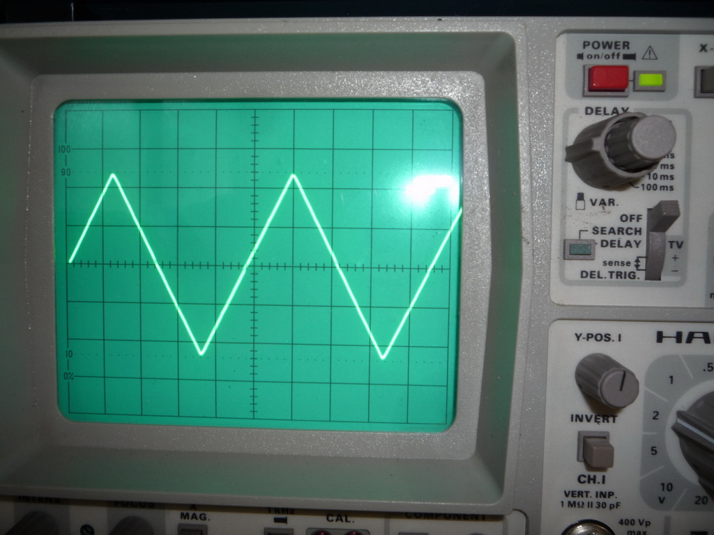

Es liegt wahrscheinlich eher an der DDS Ausgangsstufe.
Hier ein Bild, wenn ich das Sinus Signal von einem anderen Generator
nehme.
Wir das Signal an den PINs 1&2 angelegt un am Ausgang gemessen entsteht
dieses Bild :
Hier sieht man aber daß, das Sinus-Signal ( erzeugt mit einem Grunding
Sinus Generator ) auch schon etwas verzerrt wird. Das Ausgangssignal ist
wie erwartet. So etwa.

Wo liegt denn nun der Nullpunkt des Signals? Das Signal darf natürlich
nicht negativ werden am Eingang des Gatters.
Und wie ist nun der Messaufbau? Bild?
Ja habe gerade auch gesehen, daß der Nullpunkt des Strahls nicht ganz
optimal war beim Knipsen.
Das Sinussignal ist symmetrisch.
Messaufbau ist nichts besonders.
Ausgang Generator. Oszimesskabel auf dem Steckbrett zu Pin 1&2
GNDs verbunden.
Ich gehe sehr stark davon aus, daß das problem an der Ausgangsstufe von
DDS Generator zu suchen ist.
Das Effekt was man auf dem Bild DDS2.png sieht ist mit einer anderen
Signalquelle nicht nachvollziehbar.
( das IC ist genau das gleiche, und arbeitet wie erwartet, siehe Bild
Eingang-Ausgang )
Also der NE5532 ist ein ganz feiner OP. Die Beschaltung ist ziemlich
standard. An der Versorgung kann es nicht liegen. Separate NT,
herkömmlich. Trafo,Gleichrichter, Siebung Abblock,standard 78-79 Regler.

1. Schmittrigger ICs parallel zu schalten ist keine gute Idee. Die
schalten alle bei unterschiedlichen Pegeln am Eingang und damit kippen
auch die Ausgaenge zu unterschiedlichen Zeiten.

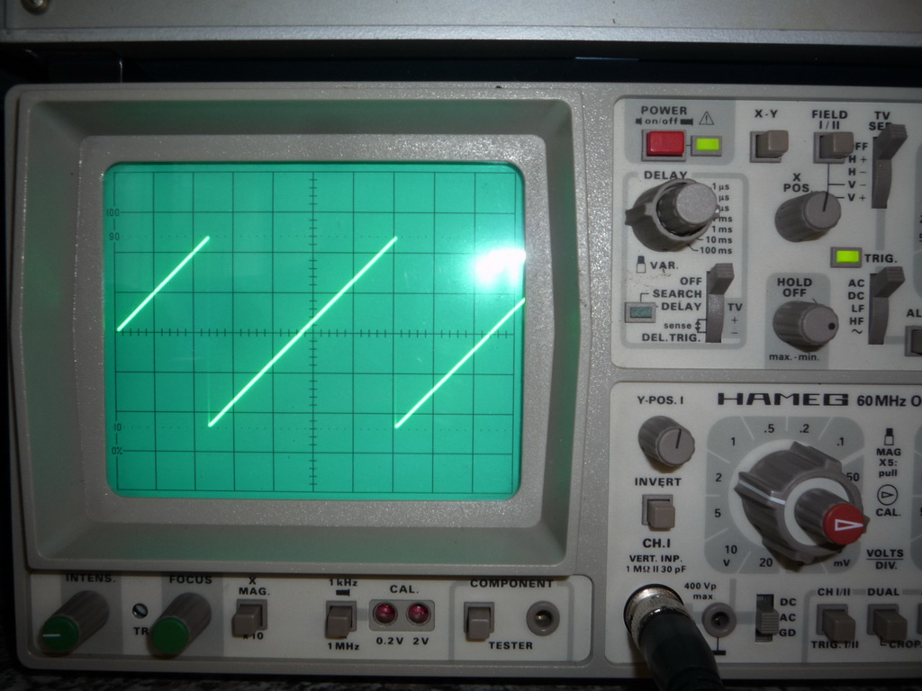

2. Dein DDS Generator hat kein Ausgangsfilter. Das ist aber im
allgemeinen erforderlich um die Alias Frequenzen zu unterdruecken.

> Die Spitzen wollte ich mal glätten,
WO hast du denn diese "Spitzen"(**) gemessen?
> dafür wäre schon ein Schmitt-Trigger verwendbar.
Du lügst dir was in die Tasche. Das sind offenbar Reflexionen (durch
steile Flanken) vom Messaufbau. Das wird mit einem schnellen
Schmitttrigger nicht besser, sondern eher schlechter. Was du brauchst
ist eine Terminierung...
Sieh dir mal das an:
Beitrag "Re: Signalproblem bei langem Kabel"
Kommt dir das Bild bekannt vor?
(**) Das sind eigentlich nur Überschwinger...
Zum Messaufbau :
DDS BNC - Oszi, mehr nicht.
Die Überschwinger sind trotz 100 Ohm vorhanden. Weiter Ideen ?

von Ulrich (Gast)
Wenn man schon die 3 Schmidt-trigger Gatter für mehr Leistung nutzen
will, dann sollte man die über Widerstände von je 100-150 Ohm
zusammenschalten. Das gibt dann auch gleich den etwa passenden
Abschlusswiderstand für ein Kabel.

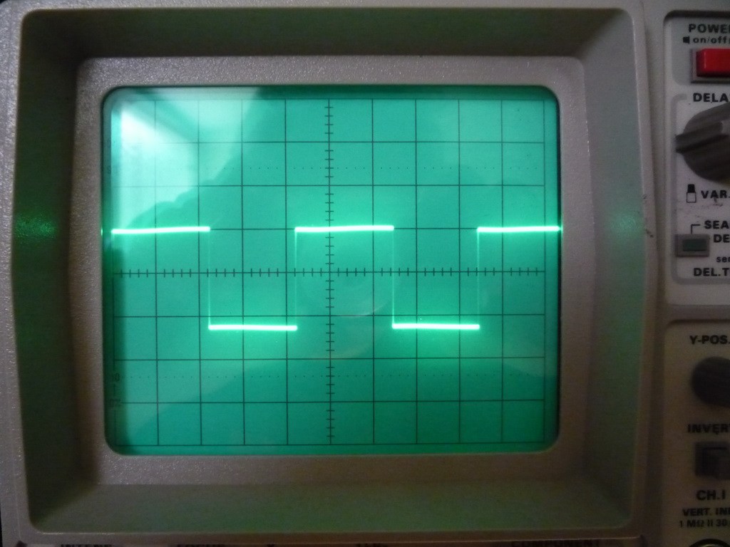

Die Überschwinger auf Bild 1 sind eher ein Problem der Kabel, ggf. auch
der Masse. Auf dem Steckbrett ist ein ähnliches Bild normal. Die
Störungen in Bild 2 sprechen für ein Problem mit der Masse oder ggf. ein
Kontaktproblem, so dass eines der Gatter nicht schaltet. Ohne Skalierung
hilft das Bild auch nur Bedingt.
Wenigstens einen minimalen Rekonstrucktionsfilter sollte man schon
spendieren, als einen Kondensator vom Ausgang der R2R Kette nach GND.
Für ein guts Rechtecksignal sollte der DDS dann auch einen Sinus oder
ein Trapezsignal (bei niedrigen Frequenzen) erzeugen, damit der
Rekonstruktionsfilter auch richtig wirken kann und die Position der
Flanken nicht mehr an das Taktraster des µC gebunden ist.

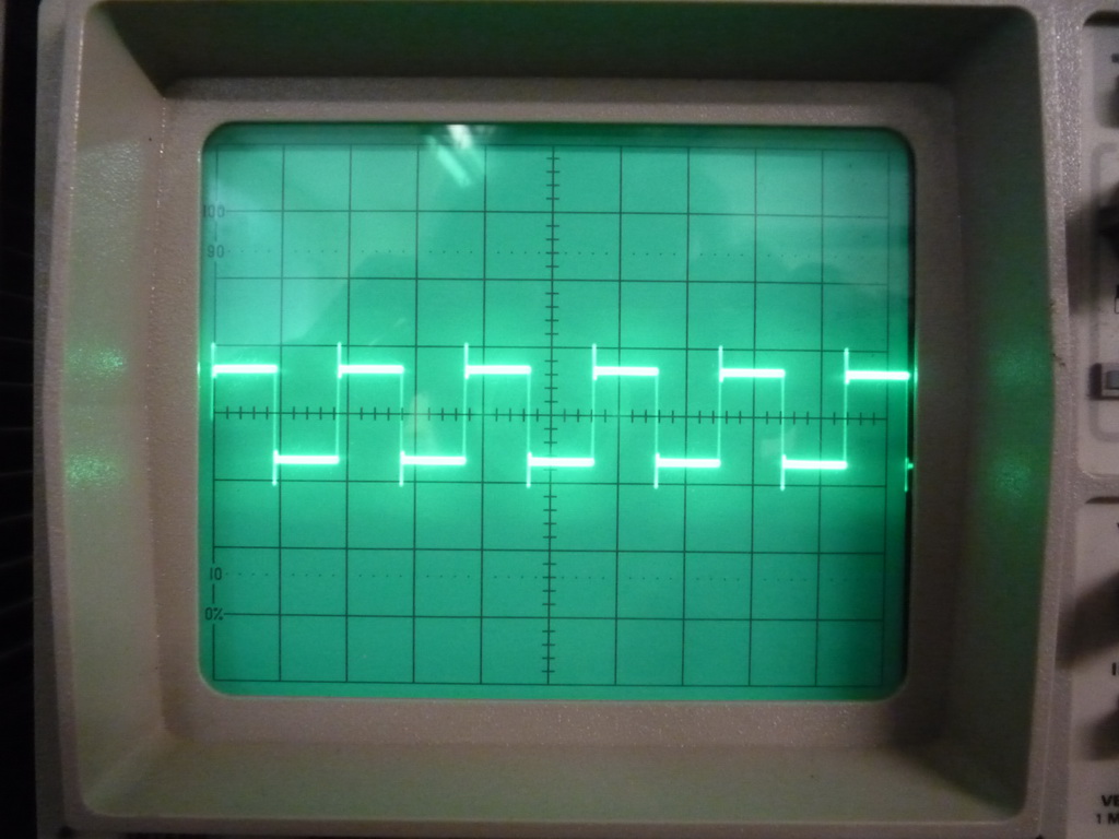

Hallo Ulrich, danke für Deine frundliche Antwort.
Die Schaltung wurde so aufgebaut. Siehe Bild.
Das Bild DDS1 wurde direkt mit dem Scope an den Ausgangspins "DDS"
gemessen. Mit dem Oszi-Tastkopf. Massekabel vom Tastkopf direkt an dem
GND Pin dran vom Stift.

von Ralph B. (rberres)

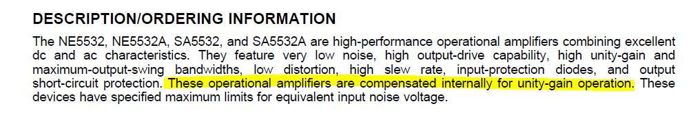

1. schon mal überlegt, das die NE5532 schwingen könnten? Diese ICs sind
nicht für Verstärkungen kleiner 5 geeignet. Sie müssen extern
kompensiert werden. z.B. mit einen Kondensator paralell zum
rückkopplungswiderstand.
2. Sollte der Schmitt-Trigger an den Ausgang des letzten NE5532
angeschlossen werden, so muss wenigstens ein Widerstand von ca 1Kohm in
Reihe zum Eingang des Schmitt-triggers geschaltet werden, weil der OP
insbesonders die Last im negativen Spannungsbereich nicht treiben kann.
Nebenbei bemerkt mag der NE5532 auch keine kapazitive Lasten.
Wenn die Eingangsspannung am Schmitt-Trigger negativ wird, wird das IC
nämlich ganz schön niederohmig.
Das Oszibild zeigt mir jedenfalls, das da was ganz schön am schwingen
ist. Und schwingen tut vermutlich der NE5532. Der ist dafür wie
geschaffen.
Ralph Berres
> Du meinst einen C Paralell zu R21 , mit welchen Wert soll ich mal
> anfangen ?
Ich würde mal mit so 20pf anfangen. Aber wenn du nicht die Leistung
brauchst, die der NE5532 abgeben kann, würde ich zunächst mal mit einen
TL082 probieren. Der benimmt sich wesentlich gutmütiger.
Den darf man auch ohne extern zu kompensieren mit einer Verstärkung von
1 betreiben. Er hat aber keine so hohe Stromergiebigkeit wie der NE5532.
Vielleicht nennt dir hier aus dem Forum auch einen moderneren Typ der
ähnliche Eigenschaften wie der NE5532 hat, aber stabil ist bei der
Verstärkung von 1.
Ralph Berres

von Ulrich (Gast)
Der NE5532 ist nach dem Philips Datenblatt schon auch Unity Gain stabil.
Die "einfach Version" NE5534 ist da etwas anders und braucht da externe
Compensation zu.
Es gibt einige ähnliche Amps wie MC33078 mit ähnlichen Eigenschaften -
halt typische Audio Verstärker, neuer auch mit JFET Eingängen. Eine
deutlich Kapazitive Last ist aber ein generelles Problem bei schnellen
OPs. Da hilft am besten ein 50 Ohm Widerstand zur Isolation am Ausgang.
Für mehr Strom gingen ggf. auch 2 OPs parallel für den Ausgang (mit je
100 Ohm zum zusammenschalten). Wenn der Ausgangs OP dabei noch eine z.B.
2 fache Verstärkung hat, halten sich auch die Überschwinger in Grenzen.
So schnell ist Software DDS ja auch nicht, das dafür der
Ausgangsverstärker ein echtes Problem wäre.
Ein Kondensator parallel zu R21 hilft auch nur bei einem Unity Gain
stabilem OP. Das Problem bei der Schaltung ist der reichlich hohe
Widerstandswert von R21 und R3, so dass parasitäre Kapazitäten und die
Eingangskapazität ein Problem werden.

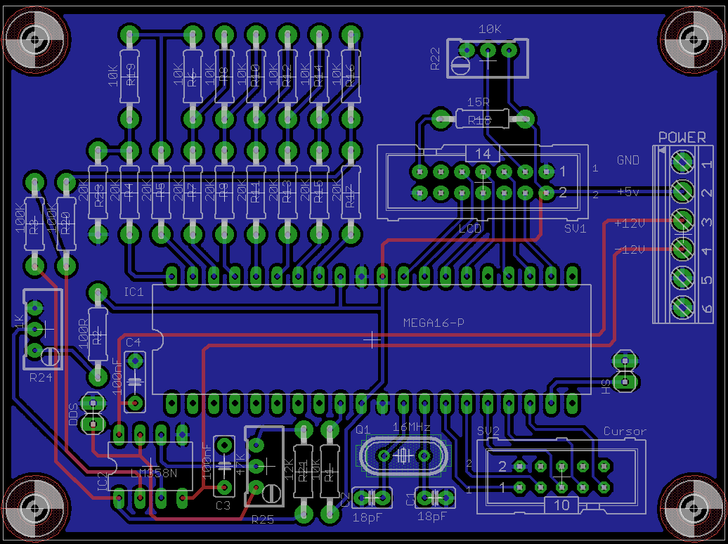

Die Verstärkerschaltung ist aber sowieso nicht so toll, weil erst der
Offset dazu kommt und dann die Verstärkung eingestellt wird. Zumindest
im Schaltplan fehlt ein (besser wären 2) Kondensator an den +-12 V für
den OP, auch das ist für schnelle OPs eigentlich ein muss. Auf dem
Platinen layout sind dagegen die Kondensatoren bei den +-12 V drauf,
aber die am µC fehlen. Da muss man sich nicht über kleine Überschwinger
wundern, sondern eher darüber das es nur so wenig Störungen sind.

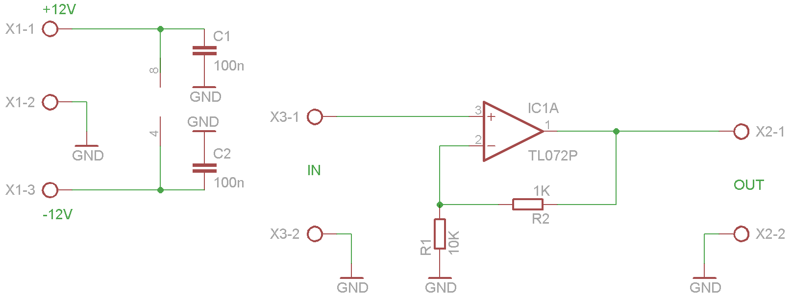

Setze den TL082 oder TL072 ein. Der ist auf jedenfall unkritsich im NF
Bereich.
Vergesse aber die 100nF Kondensatoren von +UB und -UB gegen Masse direkt
an den Anschlussbeinchen des TL082 nicht.
Ralph Berres
Nun habe mal den Vorschlag von Ralph ausprobiert.
TL072 , 2 x 100nF direkt an den Versorgungspins gegen GND.
Hat sich nicht viel, bzw. garnichts geändert.
Wo ist eigentlich jetzt dein Problem?
Das HF Schwingen auf der unteren Halbwelle wie ganz zu Anfang im Bild
ist doch weg?
Und das Überschwingen am Anfang einer jeden Flanke kommt eindeutig von
Reflektionen auf dem Kabel.
Ralph Berres

von Dietrich L. (dietrichl)
> Die Verbindung von der Platine zu BNC Buchse ist nichtmal 5 cm lang. Von
> der BNC Buchse zu Oszi wird ein standard BNC Messkabel verwendet.
Wie Ralph schon sagte: mit einer BNC-Direktverbindung misst man nur,
wenn das Kabel auch richtig abgeschlossen ist. Ob der Ausgang aber
überhaupt die 50 Ohm treiben kann, ist eine andere Frage.
Sowas misst man mit einem 1:10-Tastkopf, der richtig abgeglichen ist,
mit dem GND-Clip direkt an der Quelle. Am besten wickelt man das
GND-Kabel noch um den Tastkopf.
Ich gehe mal davon aus, dass die Überschwinger in Wirklichkeit nicht
existieren, sondern durch den Messaufbau erzeugt und/oder vorgetäuscht
werden.
Gruß Dietrich
PS: In Deinem Layout sind zwar große Masseflächen, aber sie sind
teilweise sehr zerfleddert: z.B. trennt die Leitung zwischen den µC-Pins
10 und 30 den GND sehr ungünstig.
von Ulrich (Gast)
Die Überschwinger können auch gut von einem Kapazitiv belasteten OP
Ausgang kommen. Der Maßstab ist zwar nicht gut um die Länge des
Überschwingers zu erkennen, aber mir kommt der recht lang vor für eine
reine Reflexion am Kabel, und der TL072 bzw. NE5532 erzeugen eher keine
so steilen Flanken, das man da bei normal langen Kabeln (d.h. unter 5 m)
Sorgen haben muss.
Ein 50 Ohm Widerstand am Ausgang ist da schon ein wirkliche Hilfe -
nicht so sehr als Impedanzanpassung für da BNC Kabel, sondern mehr zur
Entkopplung der Kabelkapazität.
von Barney G. (fuzzel)
Wieso verdreht man die Zeitbasis so dermassen, das man fuenf Perioden
darstellen muss, wenn es um die spikes geht ?
Warum stellt man die Ablenkung auf 1V/Div wenn das Signal eh nur 1,5V
hat ?
Wieso steht der Feinregler der Zeitbasis nie da wo er hin gehoert ?
Warum ist das Signal invertiert ?
Warum kommen da nur 1,5V raus ?
Was wollte ich auch gerade beisteuern. Das ist aber alles andere, als
optimal.

Mich wundern die 100 kOhm am ersten NE5532. Wird das bei "ein paar MHz"
nicht zu hochohmig mit der Eingangskapazität des OP? Und der TL07x hat 3
MHz Verstärkungs-Bandbreite-Produkt, d.h. bei 3 MHz macht er gerade noch
eine Leerlaufverstärkung von eins. Da ist keine Reserve mehr für
linearisierende Gegenkopplung.
Eben mal nachgesehen. Mit seiner verdrehten Timebase (2,5:1), sind es
sogar nur noch ~4kHz. Das geht auch mit 'nem stueck Klingeldraht ohne
solche Ueberschwinger. Da ist was anderes Faul.
> Für ein gutes Rechtecksignal sind beide OPs auch deutlich zu langsam.
Was verstehst Du unter "Gutes Rechteck" ? Wenn man eine r/f time von 3ns
braucht, mag das stimmmen.

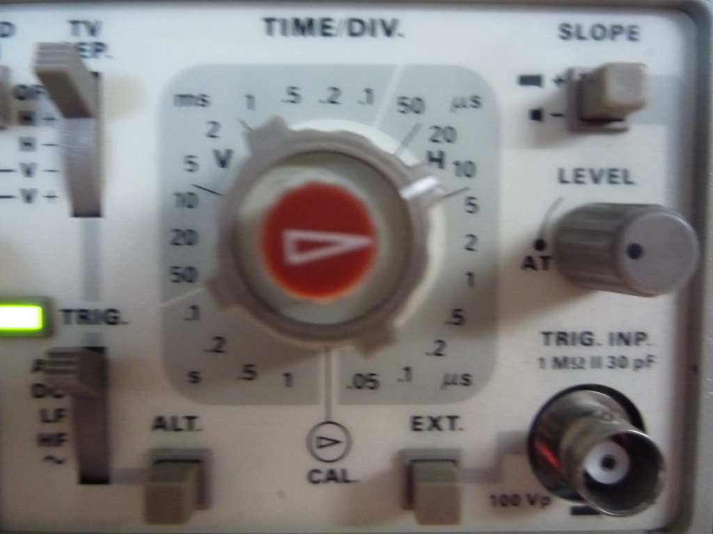

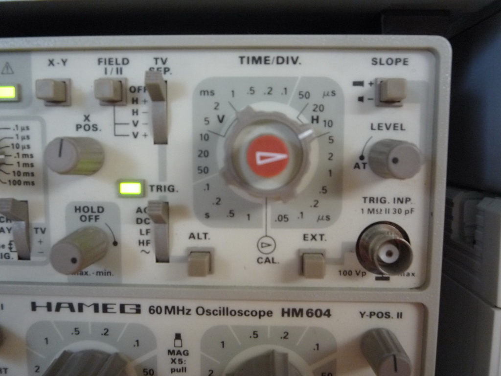

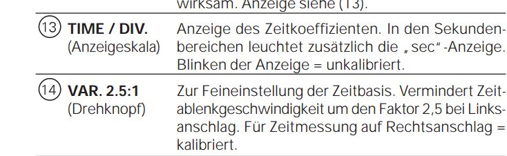

> Ich bin aber realtiv sicher, daß der Frequenz 10 KHz eingestellt war.
Kann ja nicht. Guck mal auf Dein Scope Bild oben. Der Feinregler der
Timebase steht auf Linksanschlag. Also *2,5. (125µs)
Eine Periode 2div sind 1/250µs macht bei mir 4kHz
Und mach' naechstes Mal ordentliche Einstellungen. Du hast einen
Bildschirm mit 10x8div, da muss man es nicht auf 2x2 div
zusammenquetschen.
Und die ganze Periode interessiert auch niemanden. Ansteigende Flanke
inkl. Ueberschwinger sind interessant. Eher noch die Ueberschwinger
allein, wenn Dein Scope das noch darstellen kann.
So in der Art. Da sieht man doch deulich mehr, auch wenn man noch mehr
rein zoomen sollte.
Beitrag "Re: Erfahrung mit Siglent SDG 10xx Arbitrary Generatoren?"
So ein paar Messergebnisse.
Ich poste nochmal den den gesamten Plan
Eingestellt wurde 10 KHz.
Spannenderweise, sieht das 1 MHz Signal auch nicht so super aus

von Uwe (de0508)
hallo Thomas,
warum liegt vref an +5V?
das ist eine wirklich verdammt gute Frage !
http://www.scienceprog.com/avr-dds-signal-generator-v20/

von nicht Gast (Gast)
Wenn Du gelernt hast Schaltpläne zu zeichnen und darauf zu achten, was
junction Points sind, dann würde Dir ggf. auch aufgefallen sein, das
z.B. ein Pin von C3 in der Luft hängt.
von Old P. (Gast)
Hallo Thomas,
wo ist das Problem?
1. Das Signal schwingt nicht mehr wild, gut so.
2. Du hast Überschwinger auf der LH-Flanke, das ist "normal" ;-)
Nicht? Nu, eigentlich sind Deine Fotos vom Zähler für die Fehlersuche
vollkommen Unsinn, doch in dem Wort steckt auch "Sinn".
Nämlich: Man sieht noch ein BNC-T-Stück und ich ahne was los ist.
Du hast also vom DDS zum Oszi eine Verbindung (normales Oszikabel), dort
wahrscheinlich ein BNC-T-Stück und weiter zum Zähler. Kann man so
machen, nur fehlt das entscheidende Teil: Am Ende (also am Zähler)
gehört ein 50 Ohm Abschlusswiderstand drauf (notfalls auch einer mit
75ohm)
Bei ganz wenigen Zähler und bei einigen guten Oszis kann man intern per
Taster einen 50-Ohm-Abschluss hinzuschalten, ich vermute, bei Dir nicht.
Das was da an Überschwingern zu sehen ist, ist die rücklaufende Welle im
Kabel! (oder die x-te Reflexion) Sowas kann man nur verhindern, wenn die
Verkabelung an beiden Enden ordentlich abgeschlossen (terminiert) ist.
Im Netz findest Du auch Tipps, wie man aus der Länge des Überschwingers
(manchmal auch "nur" eine Treppe) und der anliegenden Frequenz die Länge
des Kabels ausrechnen kann. Daraus resultiert auch, wenn die Leitung
relativ kurz ist (also die Leitungen auf einer Platine), kommt es viel
weniger zu Überschwingern.
Klar wird Dir mit Abschlusswiderstand die Signalhöhe einbrechen, doch
das ist dann so....
Etwas abmildern kann man diese Überschwinger auch, indem der
Oszitastkopf auf 1:10 geschaltet wird, solider ist aber immer ein
ordentlicher Abschluss am Ende.
Du siehst also am Oszi einen Signalverlauf, der so überhaupt nicht vom
DDS produziert wird. Als Rechtecksignal zur Ansteuerung weiterer
Schaltungen reicht das auch aus, da muss nix "verbessert" werden. Und
mit irgendwelchen Veränderungen an der Stromversorgung änderst Du da
auch nichts ;-)
Old-Papa
Erstmal Danke für die Hinweise.
wir reden hier von 10KHz Signale.
Am Tastkopf liegt es wahrscheinlich weniger.
Das hier nochmal abgebildte Signal ist so entstanden, daß ich den
Tastkopf direkt in die BNC Buchse gesteckt hatte, und das Massekabel an
die Buchse geknippst hatte.
Das Ergebnis ist das gleiche wie mit meinem BNC Kabel. Also kann man
auch ausschließen.
ein 1K in die Reihe hat nur soviel gebracht, daß das Signal ( Amplitude
) kleiner wurde.
Bin sehr hartnäckig....

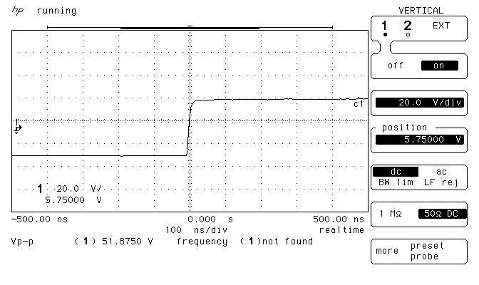

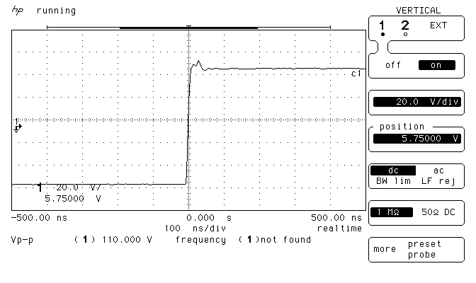

von Helmut L. (helmi1)
Hier einmal ein Bildchen von einen unabgeschlossenen Kabel zwischen
Generator und Oszi und einmal mit 50 Ohm im Oszi abgeschlossen.
Frequenz 100kHz, Generator HP3325B , Oszi HP54522
Man sieht deutlich den Ueberschwinger auf der Leitung ohne Abschluss und
ein sauber einlaufendes Signal mit 50 Ohm Abschluss (alledings mit
kleinere Amplitude)
Nun habe am Ausgang einen 47R gegen GND angeschlossen. Das Ergebnis
nahezu identisch. Denke am Eingang vom Oszi braucht man nichts machen.
Ich vermute eher, als nichtswissender, daß das Problem eher daher kommt,
das das 1 MHz Signal auch schon ähnliches aufweisst.
Was sich erwarte..naja sollte schon sowas ähnliches sein, wie das Signal
von meinem ollen MAX38
von Old P. (Gast)
Hallo Thomas,
ich verstehe nicht, was Dir am letzten Bild nicht gefällt....
Das ist ein Rechteck, ohne Überschwinger und mit relativ schneller
Anstiegszeit! Also so wie es soll.
Old-Papa

von Old P. (Gast)
Oups: ich sehe gerade, das ist ein Bild vom Max038...
ja, so sollte es sein....
Je nach Schaltung des Max wird dort eine relativ niederohmige Endstufe
verbaut sein, da gibt es dann kaum Überschwinger.
Old-Papa

von JojoS (Gast)
Das Hameg Oszi hat doch links unten einen Testausgang zum Tastkopf
abgleichen oder Kabel prüfen, wurde der schon mal benutzt?
von Old P. (Gast)
Nochmal zu Deinem Test 2 Fotos höher....
Wenn Du den Tastkopf direkt im Oszi an den Testausgang steckst, ist auch
alles in Ordnung. Niemand behauptet, dass der Tastkopf der Verursacher
ist.
Die Ursache liegt einzig in Deinem ungünstigen Testaufbau. Es gehört ans
Ende (ja ans Ende, ich wiederhole hier zum x-ten Mal) ein
Abschlusswiderstand. "Ende" ist immer das Ende des Messaufbaus, also
entweder der Oszieingang oder der Zählereingang (wenn der noch dran ist)
Old-Papa

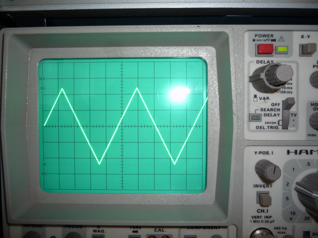

Habe folgendes noch gemessen.
Bild 1 : Messpunkt R17-R16
Bild 2 : Messpunkt Pin2 TL072
Bild 3 : messpunkt Pin1 TL071
Nach meiner Meinung nach ist das Problem der Verstärker.
Messaufbau :
Platine - BNC Buchse - 50 Ohm Kabel - Oszi
Du bist echt ein verdammter Sturrkopf. Du solltest echt froh sein, dass
es hier überhaupt noch Leute gibt, die dir helfen.
Die Frequenz der Signalperiode ist für die ganze Reflexionsgeschichte
vollkommen egal. Wichtiger ist die Flankensteilheit und die ist um viele
Größenordnungen kleiner als die Periodendauer.
Um den OPAMP zu überlasten? Großartig. Mach ihn doch ganz einfach in
Reihe zum Ausgang. Wie schon erwähnt ist das bei jedem
Funktionsgenerator so und es reicht das 50R Kabel richtig zu
terminieren.
Zur korrekten Terminierung ist kein Widerstand nötig, der Energie
verheizt (Ok, außer die Energie der Reflexion, aber das ist ja Peanuts).
Siehe Wellenwiderstand

Spannender wäre zu wissen wie das Signal, Bild 2 entsteht ?
von Old P. (Gast)
> 1K in Serie sowie 47R hatte ich schon. Bringt nichts.Wie sollte an die
> Oszibuchse 50 Ohm dranfrickeln?
Hallo Thomas,
heute stehst Du aber komplett auf dem Schlauch
So macht man das...
(s. Foto)
Old-Papa
Gestern wahrscheinlich zuviel gesoffen...)))
Nun so ein teil Old-papa habe ich nicht. Nun könnte man eine BNC Buchse
nehmen und dranlöten. Habe aber nur 47R da.
Old-papa mach mal bitte ein Bild von Deiner Wekstatt bitte
Ja du sollst auch beides gleichzeitig benutzen.
Man kommt sich schon ziemlich verarscht vor hier ;-)
von Old P. (Gast)
Ja, löte an einen BNC-STECKER einen 47Ohm, aber bitte mit ganz kurzen
Drähten oder am besten SMD. Man (Du) kann auch 2x 100Ohm parallel legen
Old-Papa
Das kommt davon weil dein OP nicht schnell genug ist. Der braucht seine
Zeit um die gleichheit zwischen seinen beiden Eingaengen herzustellen
und solange siehst du das ein Signal. Das erklaert auch das
ueberschwingen am Ausgang. Du koenntes mal einen kleines C (einige pF)
zwischen Pin 1 (Ausgang) und Pin 2 (-Eingang) schalten und den OP etwas
in der Frequenz zu korrigiern.
So das Kind ist endlich nach langen wehen geboren.
Also nach meiner nichtswissendenbastelmeinung nach, hat es garnicht mit
Kabel oder 50 Ohm zu tun gehabt.
Der entscheidender Ansatz war :
Nach einige test, Frequenz und Steilheit bin bei 5,6pF angekommen
Bevor man hier "Messungen" macht waere es vielleicht Sinnvoll das
Messgeraet auch richtig einzustellen. Die Zeitbasis ist noch immer total
verstellt.
Wie also x-mal bestaetigt, Thomas liest Null mit und ihn interessiert
auch nicht was hier gesagt wird.
Ich sagmal jetzt so. Was ich erwartet habe, habe ich bekommen.
Nur mit einem popeligen 5.6pF
Das Signal sieht schon sehr gut aus, für die Bereiche die ich brauche.
Keine Agilent 20Ghz...wir benötigt.
Was ich noch machen werde, mal sehen, wenn ich einen HCT132 noch dahiter
schalte.
> Für mich reicht, wenn der Oszi zeigt, was Sache ist. Fühlen kann ich es
> noch nicht.
Das tut es aber nicht, weil es verstellt ist. Was verstehst Du daran
nicht ?
Und die Amplituden immer moeglichst klein drehen, um so schoener sieht
Dein Rechteck dann auch aus. Denn irgendwie geht es Dir ja nur darum.
Gefuehlte 100 Beitraege hoeher hatte ich Dir den hier gepostet. Guck Dir
die Videos von ihm mal an.
https://www.youtube.com/watch?v=9cP6w2odGUc
Dann weisst Du auch was eine Terminierung ist.

Jein,  er vergroessert den Phasenrand der Stufe also eine zusaetzliche
Frequenzkompensation.
von Ulrich (Gast)
Das Bild 2, also nur die kleinen Überschwinger am inv. Eingang des OPs
sind einfach die hohen Frequenzen, bei denen sich der OP nicht mehr
ideal verhält.
Für 50 Ohm direkt am Oszilloskop Eingang gibt es bei schnellen Geräten
meist eine Taste. Alternativ gibt es auch fertige Abschlusswiderstände
mit BNC Anschlüssen zu kaufen - ggf. mit T Stück oder besser gleich in
Durchgangsform, die man am Oszilloskop zwischen stecken kann. Wie die
Messung mit Tastkopf zeigt ist das Problem wohl eher schon der
Verstärker, das mit dem Kabel ist mehr ein Zugabe. Da sind dann 50 Ohm
in Serie (zwischen OP Ausgang und BNC Buchse) schon richtig, auch wenn
man den Effekt hier ggf. noch nicht sieht.
Ein schon erwähntes Problem beim Verstärker sind die zu großen
Widerstände. R20 und R3 sollten eher bei 10 K oder weniger als 100 K
liegen, wobei R20 ggf auch ganz wegfallen könnte da die R2R Kette auch
schon 10 K Ausgangsimpedanz hat. Auch kleiner Kondensator (z.B. 5-10 pF
bei R3=100K)) parallel zu R3 kann schon helfen - der wirkt auch gleich
als minimaler Rekonstruktionsfilter.
Die Schaltung ist aber auch so wie gezeigt eher unpraktisch, weil erst
der Offset und dann die Variable Amplitude kommt. Die variable
Verstärkung am Ausgang ist auch nicht ideal, denn damit verändert sich
auch die Neigung zu Überschwingern mit der Amplitude.
Wie auch schon erwähnt ist auch ein OP relativ schwach um einen Ausgang
zu Treiben, mit 100 Ohm Last (50 Ohm am Ausgang und 50 Ohm Last in
Reihe!) liegt das Limit bei etwa 2 V, wovon 1 V an der Last ankommt bzw.
20 mA.
Die er in dem alten Scope und Teiler eh nochmal on Mass hat.
@ Thomas
Der Link zum Video war falsch, ich meinte das hier.
https://www.youtube.com/watch?v=A5gGeV7CiQ0
Und das hier...
Beitrag "Re: Frage zu DDS - Hat jemand schon sowas gesehen ?"
...ist doch NIEMALS Dein 10kHz Signal.
Willst Du uns jetzt fuer doof verkaufen ??
Barney Geroellheimer schrieb:
> Und das hier...
@ Thomas
Du brauchst mich nicht jedes Mal per PN anmeckern, dass geht auch hier.
Ja sorry, Du hast Recht. Das Scope-Bild ist durch die Cam wohl so
deutlich. Bei 10kHz oder sogar 20 sieht man auf solch einem einfachen
Scope die Flanken naemlich nicht, daher habe ich "behauptet" das es ein
Fake sein muss.
Tut mir leid.
Bin nicht Nachtragend. Ich wollte kein Benzin ins Feuer gießen.
Man kennt schon meine Threads...)))
Hast Du denn bei Deinem aktuellen Signal mal rise / fall time gemessen
und mal versucht weiter rein zu zoomen, das man die Ueberschwinger nun
genauer sehen kann ?
Und bitte drehe nun endlich mal diesen daemlichen Zeitbasisknopf auf
Rechtsanschlag, wo er hin gehoert und auch bleiben sollte.

ein 10MHz-Teil ins Haus kam (so um 1986). Und das mit diesem 10-MHz-Teil
keineswegs auch 10MHz-Impulse dargestellt werden können musste ich dann
auch noch mühsam lernen ;-) Und ja, genau solche Überschwinger kenne ich
aus der Zeit noch gut, einen Abschlusswiderstand kannte ich auch nur von
der Fernsehantenne ;-)
Mann kann auch noch ganz andere lustige Effekte mit einem Oszi erleben,
erst recht, wenn das einer dieser schönen neunen digitalen (DSO) ist.
Old-Papa
PS: der 132er dahinter bringt Dir nichts mehr.
Nun die Bilder mit der Einstellungen dazu
entweder liegen nicht genau 10KHz an, oder dein Scope ist schlecht
kalibriert.
Ralph Berres
von Jochen F. (jamesy)
Mit dem Begriff "Kalibrieren" wäre ich in diesem Zusammenhang recht
vorsichtig. Ich denke, "Abgleich" ist gemeint.

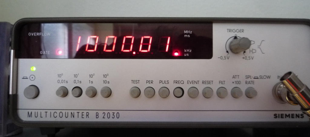

Nun mein Frequenzmessgerätchen zeigt .
Also Oscar wäre etwas daneben...??
http://www.mikrocontroller.net/attachment/179381/10KHz.JPG
Ja OK
Kalibrieren bedeutet ja lediglich " dokumentieren einer Abweichung vom
Sollwert nach einer rückführbaren Größe ".
Ralph Berres
vermutlich , da ich nicht glaube , das die Zeitbasis des Zählers so
stark abweichen kann.
Ralph Berres
Habe sogar mit 2 Frenquenzzähler gemessen, beide zeigen 10.001 an.
An den Oscar möchte ich aber nicht rangehen..bin sicher werde ich nur
verschlechtern.
> verschlechtern
Würde ich auch sagen. Vielleicht findet sich ja jemanden, der dir das
Gerät abgleicht, und zufällig in deiner Nähe wohnt.
Ralph Berres
Wenn man die Abweichung in der Zeitbasisstellung kennt, und das geht mit
dem Frequenzzähler sehr präzise, dann kann man ja die abgelesene Zeit im
Kopf korrigieren. Kein Thema.

Noch etwas. Vorher wurde gefragt wie es mit der Rise und Fall aussieht
bei 10KHz. So was meint Ihr anhand der Bilder ?
Hmmm,
also das sieht komisch aus.
Erst mal ist das Signal viel zu sauber, auch fuer 10kHz.
Dann liegt entweder die Frequenz daneben oder Dein Scope ist total
verstellt. Das "misst" 10,6kHz.
Dehne das doch mal weiter, VIEL weiter auf eine Flanke. Da kannst Du die
timebase getrost auf Rechtsanschlag drehen.
Amplitude mit dem Feinregler Tal auf die 0 Linie Dach auf 100%, steht
links auf dem Bildschirm. Dann kannst Du zwischen 10 und 90% die rise
bzw fall - time ablesen.
Allerdings wuerde ich erst mal versuchen rauszukriegen, was denn nun
falsch anzeigt. Dein Frequenzzaehler oder Dein Scope. Dazu legst Du
einmal 10kHz vom FG auf einen Kanal und das vom DDS auf den zweiten.
Auf einen von beiden triggern, dann siehst Du ob der zweite Kanal
"weglaeuft". Okay, also bei 600Hz sollte der eher schon rennen.
Mit Zaehler vergleichen.
Oder mal mit einem Quarzoszillator ueberpruefen. Irgendwas unter 5MHz
sollte das Scope noch ordentlich und messbar darstellen koennen.
Das sind ganze 6%. Bisschen viel fuer Scope oder Zaehler. Irgendwas
stimmt da hinten und vorne nicht.
von Robert S. (razer) Benutzerseite
Woher sollen wir das schmecken?
Erstens ist dein Oszilloskop, wie schon gefühlte 100 mal erklärt,
komplett verstellt. Zweitens warum misst du das nicht einfach?
Das ein Zähler 6% daneben liegt glaube ich eher nicht.
Beim Scope schon eher.
Ralph Berres
von Old P. (Gast)
Da Deine Zeitbasis etwas daneben ist, kann man nix genaues sagen. Ist
aber bei 10kHz auch wurscht ;-) Rein nach den Bildern gerade noch
brauchbar, gut wäre, wenn nur oben und unten waagerechte Striche wären.
Also den Anstieg und den Abfall würde man nur als ganz feine und genau
senkrechte Linie sehen. Die Rundung beim Anstieg ist schon deutlich
sichtbar.
Es kommt aber immer auf den Einsatzzweck an, nicht immer ist eine irre
kurze Anstiegs- und Abfallzeit von Vorteil.
Old-Papa
Das Projekt hier war auch sehr hilfreich und spannend. Nun Dank wegen
Eure Aufmerksamkeit, stelle ich fest, daß mein Oscar ( naja habe nur 50
Euro gelöhnt ) ist was Frequenzmessung anbelangt ist etwas daneben.
Habe jetzt im DDS 1 KHz eingestellt und mit meinem Frequenzmeter
gemessen. Dann mit dem Oscar. Ca 1.006 Khz
Hm, schon heftig fuer ein Scope. Aber der Vorteil ist ja, das man die
Dinger abgleichen kann.
Suche ich Dir bei Gelegenheit mal raus. Dazu solltest Du aber zumindest
einen brauchbaren Generator, DMM, und vor allem ordentliche Leitungen
mit Abschluss besorgen, sofern Dein FG niederohmig kann. Den fertigen
Reichelt Krampf vergiss gleich, das wackelt wie 'n Laemmerschwanz.
Entweder selber machen oder was ordentliches kaufen.
"Genau" wird das eh nie, aber man kann es wieder so brauchbar machen,
dass man wenigstens saubere Ablenkungen hat. Reine Geduldssache bei dem
Geraet. 2-3 Trimmer, mehr ist das grob nicht. Weiter kannst Du mit
Hausmitteln eh nichts machen. Lohnt auch nicht.
Spannung AC / DC stimmen auf BEIDEN Eingaengen ? Muss ich wissen, dass
ich Dir die passenden Trimmer raussuchen kann.
Ist ja kein schlechtes Geraet, also lohnen tut das. Ich glaube ich habe
auch noch ein 604 im Keller.
Der Strahl sollte ueber 10,2 div gehen, wenn beide Kanaele auf GND
stehen.
Pruef das alles mal, kannst mir dann ja eine PN schreiben. Muss ja nicht
hier sein.

So ich habe jetzt noch einen kleinen Ausgangsverstärker drangebaut.
So bin ich zufrieden.
von Florian Wurntischer (Gast)
Stelle doch CAL mal richtig ein!
von Michi (Gast)
Ja, das wurmt mich auch seit Beginn des Freds.
Also meine Freunde :
Handbuch :
Für Zeitmessung auf Rechtsanschlag =
kalibriert.
Hast du keine technische Ausbildung?
Nein
von Old P. (Gast)
> Handbuch :

Hallo Thomas,
die Kollegen meinen, dass der "Clalknopf" leicht schräg steht. Der muss
beim Rechtsanschlag eingerastet sein. Zumindest bei meinen Oszis reastet
der dort ein.
Old-Papa
Der ist eingerastet
> Nein
also dann hast du einiges drauf !
ich hab mal kurz bei meinem hameg nachgeschaut - es schaut richtig aus
wie die cals derzeit stehen - ENTSCHULDIGUNG
wichtuing ist nur das du den "klick" beim einrasten merkst
von Old P. (Gast)
> Der ist eingerastet
Oha, dann ist er etwas schräg montiert. Ist aber zur Funktion auch
wurscht ;-)
So auf Eueren Vorschlag ich habe jetzt einen 50 Ohm BNC
Abschlusswiderstand besorgt.
Hier die Ergebnisse. Bitte auf das Pegel achten "auch"
Kann niemand etwas dazu sagen ? ( sinnvolles )
Schalte mal in Reihe  zum Ausgang ( auf der Generatorseite also vor der
Ausgangsbuchse ) einen 47 Ohm Widerstand. Die Spannung ist dann zwar nur
noch halb so hoch . aber das ist bei Funktionsgeneratoren normal.
Vielleicht ist dieser Effekt ja dann schon weg. Allerdings würde ich am
Ausgang einen OP nehmen, der 100 Ohm auch treiben kann. Bei kleinen
Ausgangsspannungen im 100mV Bereich könnte das eventuell mit dem TL072
alleine noch gehen.
Wenn es nur um Frequenzen bis ca. 100KHz geht könnte man dem TL072 auch
eine Gegentaktendstufe nachschalten, um die Stromlieferfähigkeit zu
erhalten. Das ist warscheinlich die gangbarste Lösung. Transistoren
könnten
hier BD139 BD140 sein.

von Old P. (Gast)
Hallo Thomas,
Es irritiert mich etwas, dass mit Abschluss-R die Ausgangsspannung höher
als ohne ist. Das ist eigentlich nicht so.
Das die L/H-Flanke so verbogen ist, kann am OPV liegen, Ralph schrieb ja
dazu.
Old-Papa
von Bernd N. (Gast)
Wenn ich deine Bilder richtig lese dann hat das Ausgangssignal
(unbelastet) einen Pegel von ~ 10V. Bei Belastung mit 50 Ohm dann nur
noch 1.5V. Nun berechne mal den Ausgangswiderstand deiner
Verstärkerschaltung. Das wären rund 283 Ohm, der Ausgang sollte
erheblich nieder Ohmiger sein.
von Gregor B. (Gast)
Ohne Abschluss-R steht das Scope auf 5V/DIV, mit R auf 0,5V/DIV.
Also haben wir ohne R 10Vpp und mit R 1,5Vpp.
Wozu sollen wir denn was sagen?
An welcher Stelle hast Du denn gemessen?
Am Ausgang vom TLC072? Der kann keine 50 Ohm Last reiben.
Am NE5532? Auch der ist damit am Poller und liefert einfach nicht mehr
Strom (typischerweise 38mA - siehe Datenblatt).
Wenn man die Ausgangsspannung so klein hält, das der Strom den der OP
liefern muss innerhalb der Spezifikationen des TL071 bleibt, hat die
Stufe auf Grund der Gegenkopplung sogar fast 0 Ohm Innenwiderstand. wenn
er den 47 Ohm Widerstand in Reihe schaltet ( Generatorseitig ) dann ist
das Kabel beidseitig richtig  mit 50 Ohm abgeschlossen. Nur bekommt er
wegen mangelnden Strom nicht mehr als ein paar Zig Milivolt heraus. Der
TL082 kann nur ein paar Miliampere treiben.
Wie ich oben beschrieben habe müsste er eine Gegentaktstufe
dahinterschalten, um mehr Strom zu bekommen.
Alle älteren Funktionsgeneratoren machen das so.
Der NE5534 ist übrigens nicht stabil bei einer Verstärkung von 1.
Ralph Berres
Das hatten wir schon mal (s.o.). Es ist der NE5532, siehe Auszug vom
Datenblatt.

Hallo Ralph, der 47R ist schon längst drin.
PCB Ausgang - 47R - BNC Buchse
Ist bereits ein TL072 drin, ist besser wie der NE5532.
von Bernd N. (Gast)
Thomas, du mußt dich ein wenig mehr mit den Grundlagen beschäftigen. In
deinem Fall wird der Strom durch den Innenwiderstand
(Ausgangswiderstand) deiner Schaltung bestimmt. Ich habe es dir ja
ausgerechnet. Mit einem simplen Test kannst du herausfinden ob die
Berechnung stimmt. Verwende mal einen Lastwiderstand von 280 Ohm und
schau nach ob du nun die halbe Ausgangspannung von 5 Volt erhältst.
Das "Ohmsche Gesetz" kannst du nicht bescheißen.
Genauso ist es, die wird dir dann den entsprechenden Strom liefern oder
anders ausgesprochen, sie wird einen niedrigen Innenwiderstand haben.
Auch die Verwendung eines anderen OPVs (Video Verstärker) wurde schon
angesprochen. Was glaubst du warum ? Diese sind für Impedanzen typisch
75 Ohm ausgelegt, liefern dir also den entsprechenden Strom.
