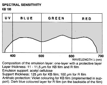

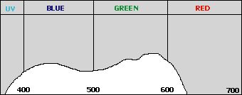

von Lars D. (deblius)
Ja Servus,
das ist interessant, ich verwende panchromatischen Sw Filme.
Anbei der emfindliche Bereich.
Ich denke so einen grossen Unterschied, bzw so genau muss es nicht sein.
Weisst Du was genaueres ?

von Harald W. (wilhelms)
Lars Debelius schrieb:
Dein Film hat bei rot praktisch überhaupt keine Empfindlichkeit
mehr; Solarzellen haben dort aber das Maximum ihrer Empfindlichkeit.
Vielleicht solltest Du Dein Meßgerät auf Photowiderstand umstellen.
Ach, falsches Bild sry.
Dann such Dir passend zu Deinem Bild mal die Empfindlichkeitskurve
einer SI-Photodiode und vergleiche die mit Deinem Bild.
Gruss
Harald
