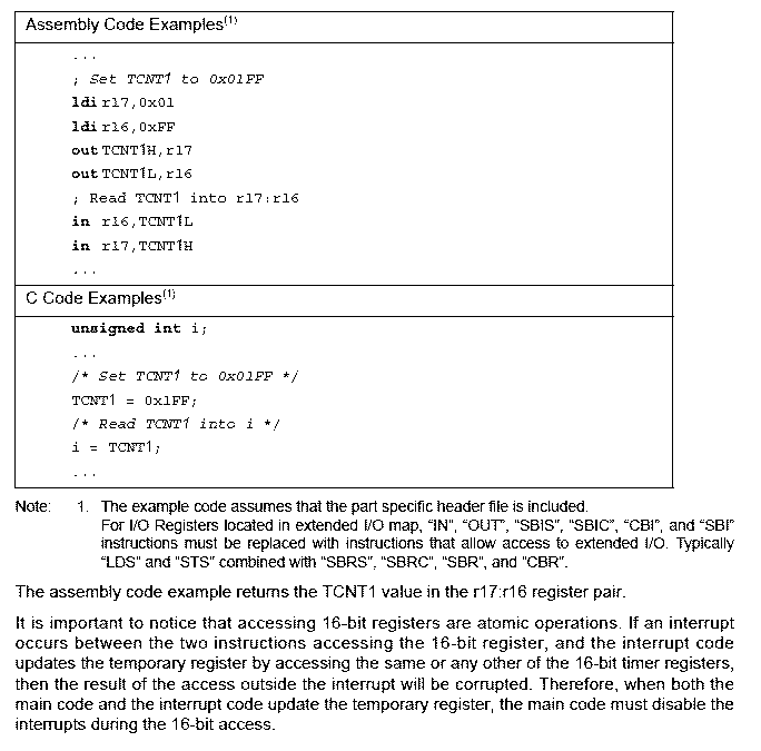

von Karl B. (gustav)
Ergänzung:
http://ww1.microchip.com/downloads/en/DeviceDoc/Atmel-2543-AVR-ATtiny2313_Datasheet.pdf
Seite 85.
Auslesen funktioniert dann entsprechend.
Seite 86.
ciao
gustav
von Falk B. (falk)
Karl B. schrieb:
Selten so einen schlechten Screenshot gesehen! Wie schafft man das?
Vorher ein Dutzend mal faxen?
sollte das Auffinden der entsprechenden Grafik auf dem Link erleichtern.
Mehr nicht.
Dazu reicht es allemal.
ciao
gustav
Falk B. schrieb:
> Dazu reicht ein Link auf Datenblatt bzw. eine Angabe der Seite!
steht doch da:
Karl B. schrieb:
> Hi,
> Ergänzung:
> Seite 85.
> Seite 86.
Doppelt gemoppelt hält besser. ;-)
ciao
gustav
