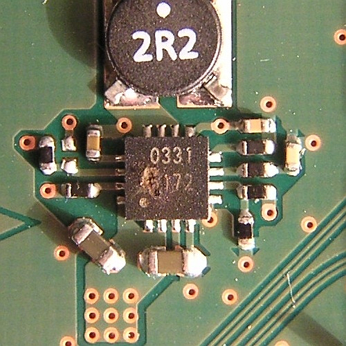

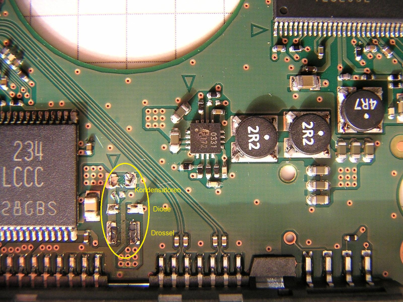

Hallo! Ich habe jetzt mit großem Interesse die ganzen defekte-HD-Threads gelesen, das war sehr lehrreich und teilweise auch sehr unterhaltsam :) Und jetzt komme ich selbst mit so einem Problemfall daher. Bei dieser Platte liegt die Sache aber etwas anders. Das ist eine relativ junge Platte (DOM: 10/2012)und hat einen Spannungswandler separat on Board. Es handelt sich um eine Samsung Spinpoint/Seagate Momentus ST1000LM024/HN-M101MBB/SCC. 1TB SATA aus einem Notebook. Die defekten Bauteile am 5V-Anschluß habe ich bereits entfernt. Nur dieser Step-UP oder Down oder was auch immer macht mir Probleme. Ich kann beim besten Willen diesen Chip nicht finden. Die Anschlüsse lassen sich gut identifizieren, unten links gehts rein, oben links wieder raus, unten rechts ist GND. Der Rest ist die Ansteuerung. Meine Frage ist: weiß jemand was das ist? Die erkennbaren Zahlen sind oben "0331" und mittig "?172", bei dem Fragezeichen war der Vulkanausbruch ;) Vielleicht hat ja jemand einen Tip für mich :) Jo
Für was die Bildersuche bei Tante Google doch nützlich ist: http://pcb-hdd.com/images/ST1000LM024%20HN-M101MBB%20D%202AR10002%20M8_REV.03%20R00%20PCB.JPG Ich hoffe es ist auch deine Platinenrevision.
Da hätte ich aber auch drauf kommen können....zumal ich die Bildersuche selbst gerne nutze! Danke für den Tip, jetzt hab ich erstmal ne Nummer, die ich suchen kann :)
Ich hab jetzt den ganzen Nachmittag gesucht. Dabei gleich noch einwenig russisch, chinesisch und auch etwas japanisch gelernt. Aber keine Spur von dem IC gefunden. Das nächste von der Bezeichnung her ist ein CS5172, ein Boostregler, aber leider nur SOP-8. Falls mir doch jemand auf die Sprünge helfen kann, wäre ich sehr dankbar. Die Bezeichnung ist " 5172 " und die Bauform 16pin-QFN. Danke im Voraus Joachim

Das ist wohl falsch rübergekommen... Diese Platte hat keine wichtigen Daten intus, da war gerademal WIN8 drauf installiert. Es geht mir ja nur um die bastlerische Herausforderung, sie wieder zum laufen zu kriegen! Deshalb wäre es auch nicht angebracht, die Platine zu ersetzen, das kann ja jeder...und Geld anlegen würde ich schon garnicht dafür ;) Ich hab gerade noch überlegt, ob der IC vielleicht eine Anfertigung für Samsung ist. Das würde es noch schwieriger machen. Da die Ausgangsbeschaltung nur Spulen und Kondensatoren hat, keine Diode, tippe ich mal auf zwei Mosfets in der Endstufe wie beim MP2307. Ich suche jedenfalls weiter, vielleicht kommt ja auch noch ein Mitleser mit einem Tip rüber :)
Müsste der hier sein. Passt auch von der Außenbeschaltung http://www.gmt.com.tw/product/datasheet/EDS-5172.pdf
Joachim Homey schrieb: > Da die Ausgangsbeschaltung nur Spulen und Kondensatoren hat Ich seh da noch n paar Widerstände ;-) Beim Hersteller kann man auch Muster anfordern... http://www.gmt.com.tw/product/inquiry.php
Das ist ja Spitze! Ich habe gesucht und gesucht...bis zum Buchstaben C war ich schon vorgedrungen, bei G wäre ich wohl in zwei drei Tagen angekommen. Wie hast Du das gemacht? Ich bedanke mich für die tolle Hilfe! Jetzt brauch ich nur noch ein Sample ( oder zwei ;) bestellen und dann wiedermal warten bis was kommt.... Die Widerstände und Kondensatoren sind die normale Beschaltung für EN, FB, SS, BS das steht ja im Datasheet. Ich melde mich dann wieder, könnte ja auch für andere interessant sein. Joachim
Joachim Homey schrieb: > Das ist ja Spitze! Ich habe gesucht und gesucht...bis zum Buchstaben C > war ich schon vorgedrungen, bei G wäre ich wohl in zwei drei Tagen > angekommen. > > Wie hast Du das gemacht? Ich bedanke mich für die tolle Hilfe! Gute Frage, ich hab einfach alles mögliche probiert ... "0331 S172" "5172" "0011 5172 smd qfn" ... mit "5172 qfn" hab ichs dann gefunden Bitte bitte ;)

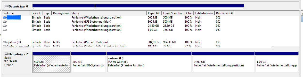

N`Abend! Gestern sind endlich meine Step-Down-Regler aus Taiwan eingetrudelt. Ich hab mich auch gleich beigemacht und mit Angstschweiß auf der Stirne Einen aufgelötet. Ergebnis: HD läuft als wär nichts gewesen. Nun habe ich allerdings ein weiteres Problem. Die Festplatte war ja aus einem WIN-8 Laptop. Ein relativ neues Gerät, mit 64 Bit BS und EFI-Boot. Drauf sind die im Bild von WIN 7 erkannten Partitionen. Die "system"-Partition läßt sich formatieren, schreiben und lesen. Die anderen sind nicht zugänglich. Die möchte ich aber loswerden! In der Windows-Hilfe steht etwa: Das ist ein GPT-Schutzdatenträger, den man in einen MBR-Datenträger umwandeln kann. ABER: nur auf einem 64-Bit- System oder einem Itanium-Rechner. Da ich beides nicht habe, könnte ich noch Low-Level-Format machen. Nun meine Frage: FRÜHER(tm) hatte ich für sowas diverse HD-Tool-Disketten der diversen Hersteller. HEUTE hab ich kaum noch nen PC mit Diskettenlaufwerk. Ob das was wird, wenn ich jetzt einen "alten" PC zusammenbaue, damit die "alte" HD-Tool-Diskette starte? Wird der überhaupt die serielle Festplatte sehen, und gar noch mit 1000GB? Ich frage das, um mir vielleicht einige Arbeit zu sparen, wenns schonmal jemand versucht oder gar geschafft hat.
Nen Live-Linux von nem USB-Stick starten. Dann: dd if=/dev/zero of=/dev/sda Nach etwas Warten ist von Partitionen nix mehr übrig. Ich würde aber eher parted empfehlen. Damit kannst Du die Partitionen gezielt so umschreiben wie Du sie brauchst.
Gerd E. schrieb: > dd if=/dev/zero of=/dev/sda > Nach etwas Warten ist von Partitionen nix mehr übrig. Wenns freilich wie in seinem Screendump nicht die erste sondern die dritte Disk ist, dann hast du mit diesem Tipp einen Feind gewonnen. ;-)
Danke sehr! Das werde ich morgen mal probieren. Natürlich auf einem blanken PC.
A. K. schrieb: > Gerd E. schrieb: >> dd if=/dev/zero of=/dev/sda >> Nach etwas Warten ist von Partitionen nix mehr übrig. > > Wenns freilich wie in seinem Screendump nicht die erste sondern die > dritte Disk ist, dann hast du mit diesem Tipp einen Feind gewonnen. ;-) Ich hoffe niemand mit etwas Verstand tippt einfach so Befehle aus einem Forum in eine Rootshell ohne vorher die passende Manpage angeschaut zu haben. Ansonsten habe ich keinen Feind gewonnen, sondern jemand der mir dankbar ist für den aus dem Fehler entstandenen dauerhaften Lerneffekt ;)
Moin! Ich hab das jetzt mit ner Ubuntu-Live-CD gemacht. Mit Gparted alle Partitionen nacheinander gelöscht und dann von GPT auf MBR umgestellt. Danach mit einem Windows-PC neue Partitionen angelegt. Ging alles ohne Probleme. Ich danke allen Beteiligten für die hilfreichen Tips, sonst wäre ich noch lange damit beschäftigt gewesen! Joachim Edit: Falls jemand Interesse an diesen ICs hat - PN!
