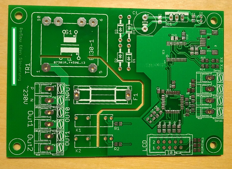

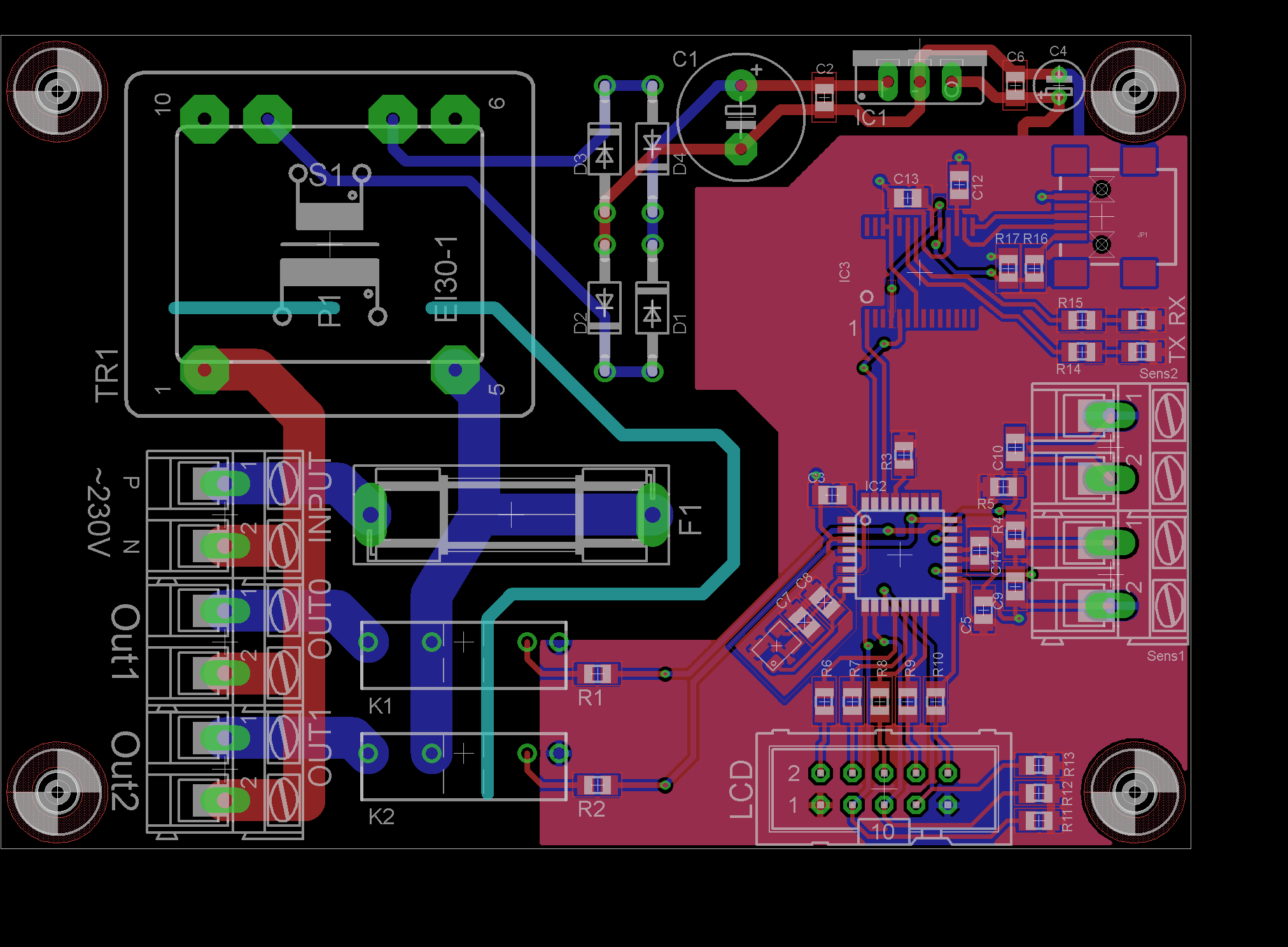

Hallo, Ich möchte diese Platine bei IteadStudio anfertigen lassen. Kann jemand einen groben Fehler erkennen oder Verbesserungsvorschläge machen? Habe wenig Erfahrung im routen, vor allem hatte ich noch nie eine 230V Schiene auf der Platine. Das ganze soll eine Ofen Steuerung werden. Die Heizelemente werden mit Solid State Releis geschaltet. Es ist das S202-S12 mit Snubber Schaltung integriert.
Die Leiterbahnen/Gnd-Flächen gehen rechts arg dicht an die Befestigungsbohrungen ran.

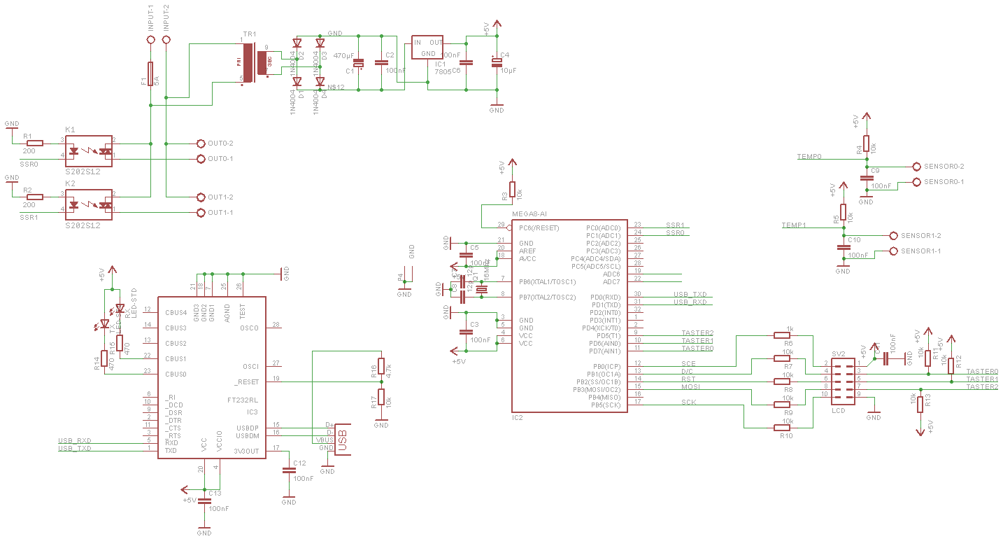

Ich habe jetzt den Schaltplan mit eingefügt. M. B. schrieb: > Die Anbindung vom Quarz ist gruselig... Ok, sag mir wie man es besser machen kann. Ich dachte das würde so i.O. sein. Ringsrum sind Masseflächen. Habe den Isolationsabstand der Löcher jetzt vergrößert. Die Türkise Linie soll eine 1mm Fräsung sein. Meint ihr das die Notwendig ist?
Die SSR sind falsch angeschlossen (Led falschherum) entweder GND /5V tauschen oder drehen (Oben links im Schaltplan)
Ach du grüne Neune. Wie kann denn sowas passieren. Vielen Dank, werde ich direkt korigieren!
Hallo, warst Du echt zu faul, die Gleichrichterdioden umzudrehen, damit Du die Überkreuzung vor dem 7805 nicht mehr hast? Mit freundlichen Grüßen
Hast Du Oben Vcc und unten ein GND Layer? Dann ist die Wirkung von C3, C5, C13 faktisch nicht vorhanden. Und dann spratzelts evtl. irgendwann beim festschrauben... Zum Quarz bitte den Klassiker lesen und verstehen: http://www.lothar-miller.de/s9y/categories/33-Quarz Zu den Cs: http://www.lothar-miller.de/s9y/categories/14-Entkopplung
Kopfschüttelnder schrieb: > warst Du echt zu faul, die Gleichrichterdioden umzudrehen, damit Du die > Überkreuzung vor dem 7805 nicht mehr hast? Wenn man sich nicht an die Konvention: "+" oben und "-" unten hält, passieren auch viel leichter so Dinge, wie die Verpolung der LEDs von K1 und K2. Und wie soll man dem Schaltplan ansehen, wo Temp0 und Temp1 an den µC gehen? Die beiden Leitungen einzuzeichnen oder wenigstens zu belabeln, ist doch nicht sooh viel Aufwand. Wenn die Labels an den Leitungsenden anständig aussehen sollen, guck dir mal die Eigenschaft "Xref" für die Labels an.

Der Aref Pin sollte/darf nicht am AVCC hängen, der ATMEGA kann das intern schalten. Lege den Aref-Pin über einen 100nF auf GND und gut ists. Schönen Sonntag!
Bei dem Platz, den du auf der Platine hast, würd ich versuchen alle Komponenten auf eine Seite zu platzieren und unten ne schöne Massefläche legen ... Gruß, Mario
Danke für die ganzen Tipps! Ich bin gerade dabei die Platine so um zu routen, dass alle Bauteile oben sind. Ich denke die Quarzanbindung sollte jetzt i.O. sein? Damit ich die Pufferkondensatoren richtig anbinden kann, muss ich manche Pads von der Polygon Ground Fläche befreien. Kann mir jemand sagen wie das geht, ohne ein Wire mit der Width=0 darum zu verlegen? Ich danke nochmal für diese super Forum Gemeinschaft ;)
ich würde C1 und C4 etwas weiter von IC1 platzieren wenn du schon so viel Platz hast. Das sie möglichst wenig Wärme abbekommen.

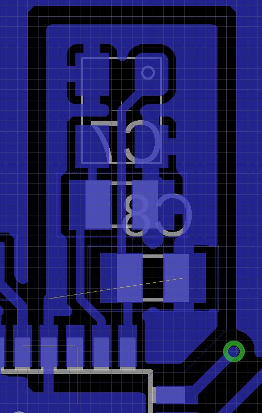

Jetzt noch die Kondis auf kurzem Weg an den GND Pin anbinden, nicht aussen rum... @Linx http://www.lothar-miller.de/s9y/categories/14-Entkopplung Lesen und verstehen...
Ich habe versucht alle eure Tipps und Reglen einzuhalten. Bei den Blockkondensatoren habe ich mir besonders Mühe gegeben die Layoutregeln von Lothar Millers Homepage ein zu halten. Die Quarzeinbindung ist um 45° gedreht, sollte doch keine Probleme mit ITeadStudio geben? An manchen Stellen ist es sicherlich etwas eng. Was meint ihr dazu?
Ist jetzt alles i.O. mit dem Layout? Wollte die Platine jetzt bestellen. Hab noch ein wenig Bange.
Ich würde die Fräsung bei der Sicherung nochmal unterbrechen, wegen der Stabilität...
Tut die überhaupt Not oder sollte man da lieber eine Schutzleiter Leiterbahn herlegen? Wie machen es die Profis? Am liebsten würde ich diese Fräsung komplett weglassen. Der Abstand zur 5V Seite sollte doch eigentlich ausreichen.

Ich denke, der Isoabstand von Phase und Null bei den Klemmen ist zu klein. Könnte man durch eine Fräsung verbessern. Und 12V ~ ist ca 16V Gleichspannung, dass ist eine zu hohe Eingangsspannung mit zuvielen Verlusten für den 7805. Nimm einen 6Volt~ Trafo.

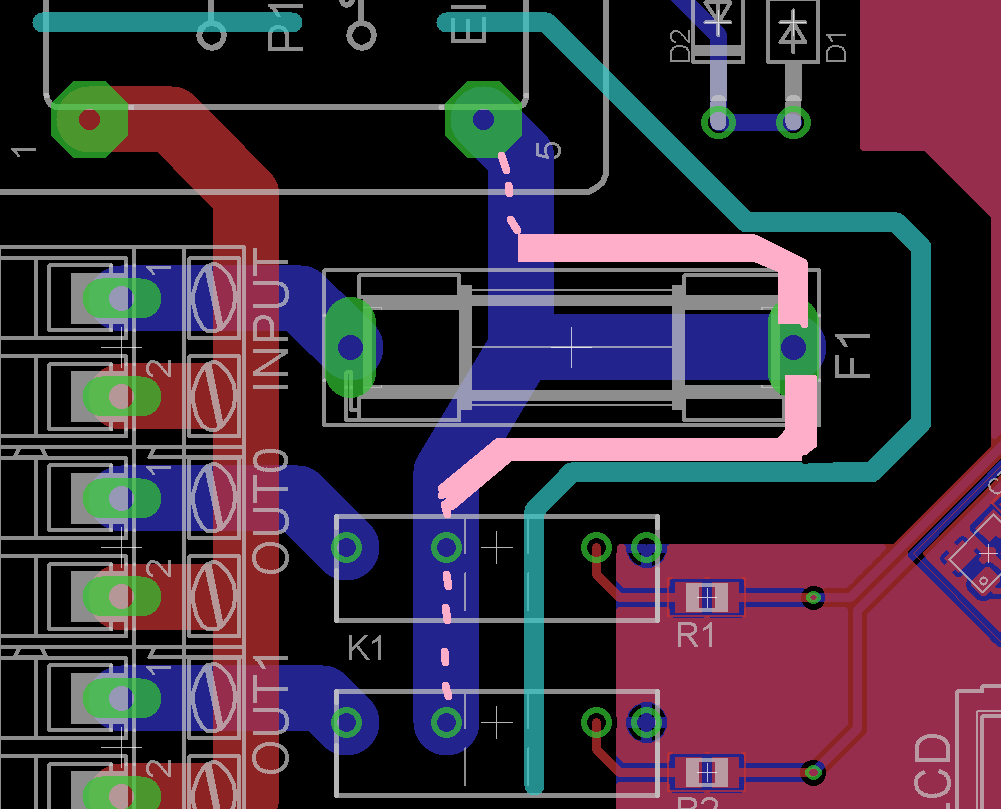

Just my Eur 0.02: Die Sache mit der Sicherung gefällt mir nicht, der "Ausgang" der Sicherung läuft ganz knapp wieder an den "Eingang" zurück. Das könnte man durch eine andere Leitungsführung lösen, siehe Bild. Übrigens, ich persönlich würde einen "dertigen" Brückengleichrichter nehmen, sieht IMO besser aus, aber das ist wohl Geschmackssache (und eventuell hast Du die Dioden ja schon auf Halde liegen. Und wie einer meiner Vor-Poster schon angedeutet hat: Stelle sicher, daß das mit der Fräsung auch so funktioniert. So von der ferne aus sieht das mechanisch nämlich nicht sonderlich stabil aus, also eventuell in der Nähe von dort wo jetzt die Beschriftung F1 ist, eine zusätzliche Bohrung machen (und gegenüber, auf der anderen Seite der Fräsung eben- falls), damit man eine Schraube als Abstandshalter einbauen. Dafür würden sich solche Schrauben anbieten, wie sie auch im PC zur Befestigung des Mutterbretts dienen. LG, N.
Mechanisch hält das sehr gut, ist schließlich 1,6mm Material und das sollte man nicht unterschätzen. Bin sehr zufrieden mit der Qualität der Platine und vor allem bei einem Preis von 24Dollar. Vielen Dank für die Unterstützung von euch allen.
