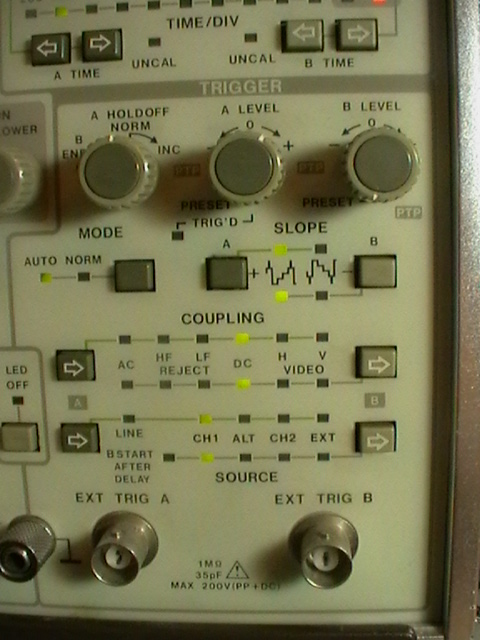

Slope schrieb: > Diesen habe ich an den Rahmen von meinem Fahrrad montiert und einen > Magneten so in einer Speiche befestigt Das ist hier ja ein furchtbares Rumgeeiere. Kannst du nicht mal ein Foto machen, damit wir sehen können, wie dein Testaufbau aussieht? Fahrrad, Scope, Messstrippen etc.
Michi schrieb: > Das ist hier ja ein furchtbares Rumgeeiere. Kannst du nicht mal ein Foto > machen, damit wir sehen können, wie dein Testaufbau aussieht? Fahrrad, > Scope, Messstrippen etc. Das ist doch schon längst abgehakt. Funktioniert doch alles. Jetzt gehts nur noch um die Oszi-Einstellungen, damit er die Schaltvorgänge ordentlich anschauen kann.

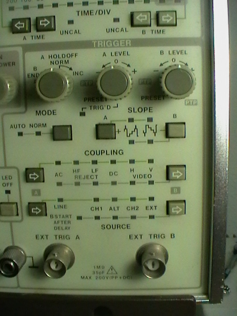

Bernd S. schrieb: > Das ist doch schon längst abgehakt. Funktioniert doch alles. > Jetzt gehts nur noch um die Oszi-Einstellungen, damit er die > Schaltvorgänge ordentlich anschauen kann. Dann vielleicht ein (scharfes) Photo von der Oszi Front. @Mr. X Du hast wohl ein Bild vom falschen Scope erwischt - das passt nicht.

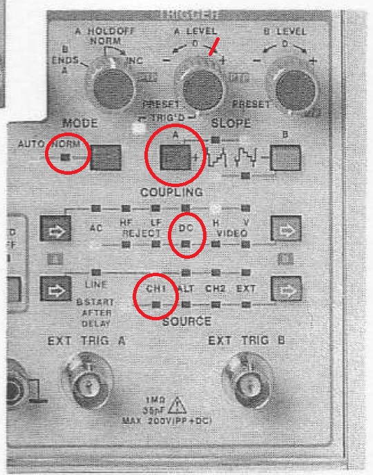

Dein Bild ist 1000x besser als die Abb. im Manual (Seite -8- bzw. 13). Probier mal die markierten Einstellungen für den Trigger.

Alles wie gewünscht eingestellt (siehe Bild). Aber keine Veränderung! Doch wenn ich "MODE" auf "NORM" stelle, erlischt das Bild, daher habe ich das nicht geändert. "SLOPE" bringt auch keinen Unterschied.
Slope schrieb: > Doch wenn ich "MODE" auf "NORM" stelle, erlischt das Bild, daher habe > ich das nicht geändert. Wenn das Bild bei "Norm" erlischt, überstreicht das Eingangssignal nicht den eingestellten Trigger-Level. Dann muss man den Level passend verstellen. Vielleicht solltest du dir erstmal ein etwas einfacheres Signal suchen.
Slope schrieb: > Doch wenn ich "MODE" auf "NORM" stelle, erlischt das Bild, daher habe Stell nochmal auf "NORM" und dann dreh den Regler "Trigger Level A" so weit runter, bis deine Schaltflanke erscheint.
