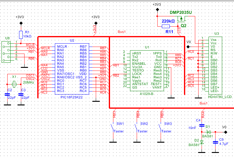

Ich will mein HD44780 kompatibles LCD mit 3,3V am PIC18 betreiben. Die negative Kontrastspannung erzeuge ich mit einer Ladungspumpe am CCP5 Pin des PICs. Bevor ich das LCD initialisiere, sehe ich die erste Zeile schwarz und die 2. ist ausgeschalten. Sobald ich das LCD versuche zu Initialisieren, werden alle Pixel sehr hell, fast wie ausgeschalten. Anbei: C-Code und Schaltplan

Mazze schrieb: > Was der Kollege Uwe versucht hat, zu sagen: Du musst versuchen, den Pin > Vo des Displays mit einer Spannung zwischen 0V und 5V zu versorgen. Dazu Kann es sein, daß ihr von der gleichen Sache sprecht? Du von Vo und der PIC18 von Vee. Es gibt doch Displays, wo die Kontrastspannung positiv ist (0..5V), und es gibt welche, da ist sie negativ. Hier scheint es sich um eine negative zu handeln, weil PIC18 ja von einer Ladungspumpe für die Erzeugung der negativen Spannung spricht. Die ist rechts unten im Schaltplan. Was allerdings beide Varianten gemeinsam haben, ist der Trimmer, der in dieser Schaltung fehlt. Damit muß man ja den Kontrast einstellen...

Bernd S. schrieb: > Was allerdings beide Varianten gemeinsam haben, ist der Trimmer, der in > dieser Schaltung fehlt. Damit muß man ja den Kontrast einstellen... Eben. Und er erzeugt -4,xV. Bezogen auf sein Vcc ist ist das eine Kontrastspannung von -7-8V, statt der meist nötigen -4,xV. Es ist also nicht verwunderlich, dass da nichts zu sehen ist.

A. K. schrieb: > Und er erzeugt -4,xV Bei 3,3V Vcc dürfte es mir dieser Schaltung nicht möglich sein... Die Spannung V0 ist bezogen auf Vcc -3,8V, wenn ich das LCD an 5V anschließe und den Kontrast richtige einstelle ist V0 auch -3,8V bezogen auf Vcc. Ich habe auch schon versucht die Wartezeit zu verdoppeln, hat leider auch nichts gebracht.

PIC18 schrieb im Beitrag #3152760: > 5V - 3.8V = 1.2V Das sind ja Schottky-Dioden eigentlich müßte da irgendwas mit -2V bei ca 1mA Last herauskommen. Ich vermute mal daß C4 zu klein ist oder die Frequenz zu niedrig. Den Kontrast stellt man dann idealerweise mit der Frequenz und nicht mit dem Tastverhältnis ein. Gruß Anja
Ich stelle den Kontrast über die Frequenz ein. In einer anderen Schaltung mit 5V und Trimmer für V0 erreiche ich bei 3.8v zwischen Vcc und V0 den besten Kontrast.Bei 3.3V habe ich die Frequenz so eingestellt, dass ich auch 3.8V zwischen Vcc und V0 habe. Nur zeigt das LCD bei 3.3V nichts an...
Ich habe das Problem gelöst. Es war ein Haarriss auf der Platine in der RS leitung. Danke für eure Hilfe.
