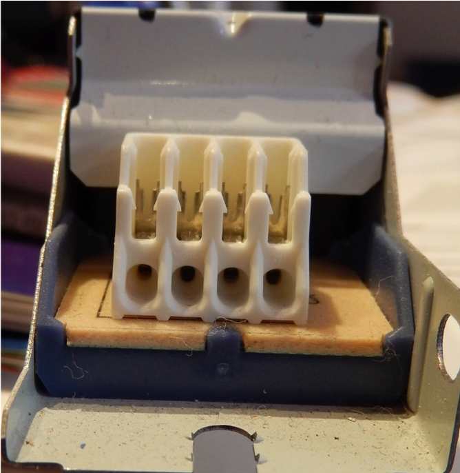

Rüste gerade Leuchtstofflampen mit elektronischen Vorschaltgeräten aus.
Die Quicktronik von Osram hat zwei Möglichkeiten zum Anschließen der
Kabel:
1. die abisolierten Enden in die Löcher stecken und gut ist.
Meine Frage: Wie bekommt man diese Drähte wieder raus, wenn man die
Installation mal ändern möchte?
2. Oben sind solche Schneid-Gabeln. Ich vermute, dass man da die
nicht-absolierten Drähte (keine Litze natürlich) mit einem kleinen
Schraubendreher reindrückt.
Ist das richtig so? Können solche Schneidgabeln auch mehrfach verwendet
werden? Wie sicher ist diese Methode?
Welche Montageart ist da vorzuziehen?
Danke für eure Tipps, auch wenn es ich um eher simple Fragen handelt.

Durch drehen/ziehen bekommt man die Drähte auch wieder raus. Ähnlich wie
bei den Wagoklemmen.

Normal gibts dafür spezielle Werkzeuge, da man sonst die Schneidgabeln
zur seite drückt, normalerweise für einmal ausgelegt, aber sollten
öfters verwendbar sein.
Nur für einadrige Leitungen empfehlenswert
Siehe Antwort von "mmmm".
Das schreit förmlich nach nem LSA-Tool.

Einfach von oben mit einem kleinen Schraubenzieher reindrücken, dann
kriegt man den Draht raus.

Leider ist mir ein Draht in genau so einem Steckverbinder in einem OSRAM
Vorschaltgerät abgebrochen. Mit der Zange kann ich das Ende des Drahtes
leider nicht packen.
Was tun???
Mit einem Schraubenzieher auf die Klemme drücken funktioniert leider
nicht, wo muss man das drauf drücken?
...ander Vorschläge?
Vielen Dank!
Grüße und schönen Sonntag
AR

Wenn man es hat:
Kurzes Stück Stück 2,5mm² einführen und dann die Zuleitung per
Lüsterklemme, etc. verbinden.

Aber das geht leider nicht, das Bruchstück steckt genau bündig mit dem
Metallkontakt in der Klemme, kein vor und kein zurück! :-(
