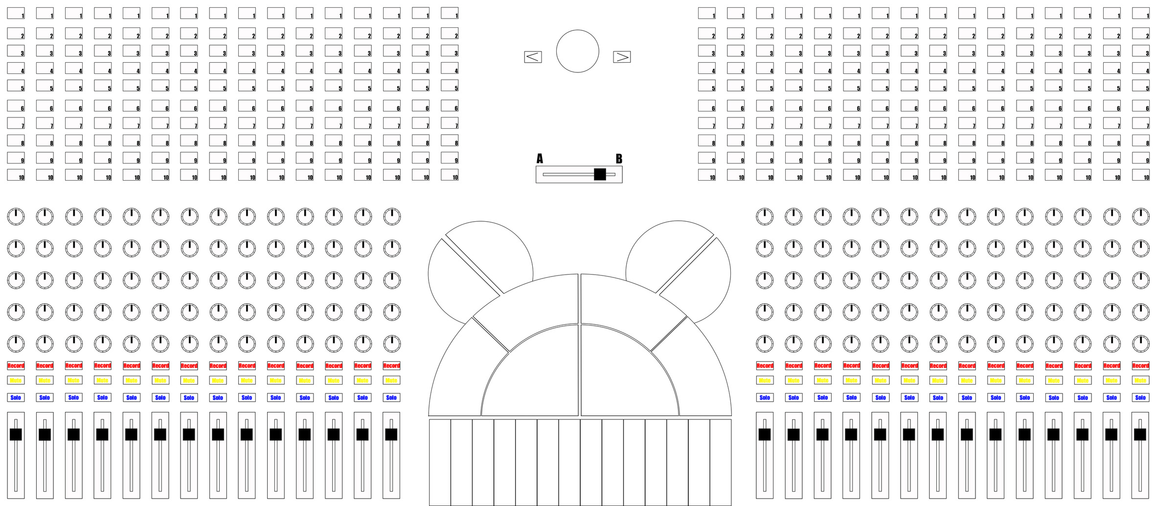

ich studiere nun seid circa nem halben Jahr Tontechnik an der SAE.
Für das Thema meiner ersten Facharbeit habe ich mir vorgenommen einen
Midi Controller zu bauen. Eine erste Skizze wie ich mir das ganze
vorgestellt habe, habe ich als JPG hier angehangen.
Zu aller erst:
- Ich weiß das ich mir hier seeeeeeeehr viel vorgenommen habe, jedoch
hab ich über 4 Monate jeden Tag zwischen 8 +-4 Stunden Zeit. Ich möchte
dieses Projekt dazu nutzen um mich in das Thema einzuarbeiten.
- Wie ihr sehen könnt ist der Controller etwas nunja ausgeahtet sage ich
mal, das ist das wo ich gerne hin möchte. Jedoch habe ich vor ihn in 5
Module zu unterteilen. Ihr seht ja einmal die Mitte mit der Mickie Maus
( was im übrigen ein Drumpad werden soll) darunter das Midikeyboard und
dadrüber ein Werkzeug um durch die Libary scrollen zu können.
Rechts und Links sind dann die einzelnen Kanalgruppen Die aus jeweils
einem Fader 5 Drehpotis und 10 druckknöpfen bestehen.
Die Module sollen nun so aussehen das es einmal das Mittelstück gibt und
dann für Jede seite 2 Module mit jeweils 8 Kanalzügen.
Anfangen wollte ich nun mit den seitlichen Modulen da diese für den
Anfang (meiner meinung nach) am simpelsten sein sollten.
Bisherige Vorkenntnisse in diesem Bereich habe ich nicht.
Ich hab 3 Jahre Medizinische Elektrotechnik gehabt sprich ein stabiles
Grundwissen in der E-Technik ist vorhanden.
auch im Praxis bereich mim lötkolben bin ich fit ;)
Für den Anfang dachte ich als Test erstmal einen Kanalzug zu bauen,
sprich 1 Fader 5 Endlos Potis und 8 On/Off Tasten. Optimal wäre es wenn
ich die On/Off Tasten mit jeweils 2 unterschiedlichen LED's betreiben
könnte.
So nun ist die Sache wie fange ich an?

Mir ist BEWUSST!!!! das der gezeichnete Controller wahrscheinlich nicht
in 4 Monaten machbar ist und das ganze noch etwas dauern wird bis ein
resultat zu sehen ist. Ich bräuchte nur einmal die Ansätze bitte worauf

von Karl H. (kbuchegg)
> Wo fange ich am besten nun an?
Wenns ein µC sein soll:
INdem du einen µC auf einem Steckbrett zum laufen bringst und erst mal
eine LED blinken lassen kannst.
Auch wer eine Mondrakete bauen will, muss erst mal lernen, wie man einen
rechten Winkel feilt.

ack. Nebenbei bemerkt, mit einem Bild mit sage und schreibe 39
Megapixel(!) machst du dich hier nicht beliebt...
troll schrieb:
Ooops.
Hab ich noch gar nicht gesehen.
Ist korrigiert.

Normalerweise würde ich sagen:
AVR-Tutorial
Aber dein 'Konzept' hat so dermassen viele Knöpfe, Tasten, Schalter und
Drehregler, dass alleine dieser Teil der Aufgabenstellung schon eine
Herausforderung wird.
In einem Bild 2 Millionen Bedienelemente einzuzeichnen ist eine Sache.
Aber das dann auch umsetzen zu können, ist eine ganz andere Sache. Wie
sagte man früher: Papier ist geduldig.
Du kommst mir vor wie ein Häselbauer. Wenn er zum Architekten geht, dann
sieht er vor seinem geistigen Auge noch ein Schloss. Mit 5 Stockwerken,
Türmchen und großzügiger Freitreppe und toller Parklandschaft davor. Und
wenn er dann erfährt, was sowas kostet, dann wirds doch wieder nur das
08/15 Einfamilienhaus mit angebauter Doppelgarage. Wenn er Glück hat und
die Erbtante was beisteuert, mit einem Kachelofen als "Extra".

von Wusel D. (stefanfrings_de)
Hast Du DIr das Wiki des Herstellers angesehen?
http://wiki.lividinstruments.com/wiki/Brain
Da steht doch drin, was man alles anschließen kann und wie es vorgesehen
ist.
"Endlos Potis" wie DU sie nennst, gibt es nicht. Du meinst "Drehencoder"
und die haben nicht "Ohm" sondern zwei digitale Ausgänge. Allerdings ist
fraglich, ob dieses "Brain" solche Eingabeelemente unterstützt.
Im Wiki steht klar drin, was Du an die analogen Eingänge anschließen
kannst:
"The Brain supports 64 analog controllers such as a rotary
potentiometer, slide potentiometer, or other analog controls.
Potentiometer with values between 10k-100k work best with the Brain. "
Wenn Du das Wiki nicht verstehst, dann vergiss dieses Projekt, falls Du
innerhalb der nächsten 2 Jahre fertig werden willst.

eine Herausforderung, als absoluter µC-Neuling würde ich es als No-Go
einstufen. Vor allem wenn du keine 2 Jahre Zeit hast sondern das auch
noch im Rahmen eines Projekts termingerecht abgeben musst.

von Andreas H. (ahz)
Martin Kathke schrieb:
> Hallo,
Oh, in Berlin, oder wo ?
> Zu aller erst:
Täusch Dich nicht. Wenn Du noch kaum Erfahrung und vermutlich keine
Mess- & Testmöglichkeiten hast, dann sind 4 Monate nicht SOO viel.
> könnte.
Das ist zwar prinzipiell eine richtige Vorgehensweise, hier aber nur
bedingt sinnvoll.
Zuerst solltest Du Dir überlegen, WAS Du eigentlich machen willst. Bei
den Unmengen von Analogkanälen wirst Du um viel multiplexen nicht rum
kommen.
Das Problem: Wieviel I/O brauchst Du eigentlich insgesamt ? Das wiederum
hängt aber vom geplanten (!) Aufbau ab. Bei Studiomischpulten macht der
Aufbau von Kanalzügen Sinn, alleine schon wegen der schnellen
Austauschbarkeit bei Ausfällen. Aber brauchst Du das bei einem
Midicontroller ?
Sollen Deine Fader Motorfader werden, also soll man eine einmal
eingestellte Position später wieder anfahren können oder willst Du Dir
die Einstellungen alle aufschreiben, z.B. um einen Take später nochmal
neu abmischen zu können ohne wieder alles neu einzustellen ?
Das gleiche gilt auch für die On/Off Tasten.
Sollen Deine Endlos-Potis "echte" Potis sein (also Drehwinkel entspricht
Widerstand) oder eher Drehencoder, die nur eine Änderung der
Relativposition liefern (der uP macht dann einen Absolutwert draus, den
man dann weiter verarbeitet und auch speichern kann). Im letzeren Fall:
Wie stellst Du sicher, das der Benutzer die aktuelle Position erkennen
kann ?
> Ich hab mir erstmal ein Midi Brain rausgesucht und hab hier mal eins von
> Livid gefunden.
> http://shop.lividinstruments.com/brain-v1/
> Damit hat man die möglichkeit folgendes aufzunehmen:
> -64 analog inputs
> -179 Buttons
> -48 LEDs.
Das Ding sieht doch schonmal ganz nett aus. Kannst Du das nicht direkt
benutzen ?
Klingt auf jeden Fall spannend.
Grüße
Andreas
P.S: Vergiss die Mikie-Maus. Sowas gehört in ein eigenes Gehäuse. Du
kannst doch eh nicht gleichzeitig Percussion live machen, einen F#7
greifen und am Controller vernünftig arbeiten. Das ist mMn
Asking-for-trouble.
Sie lieber noch einen schmalen Streifen vor, auf den man die
Channelnames schreiben kann.
A.

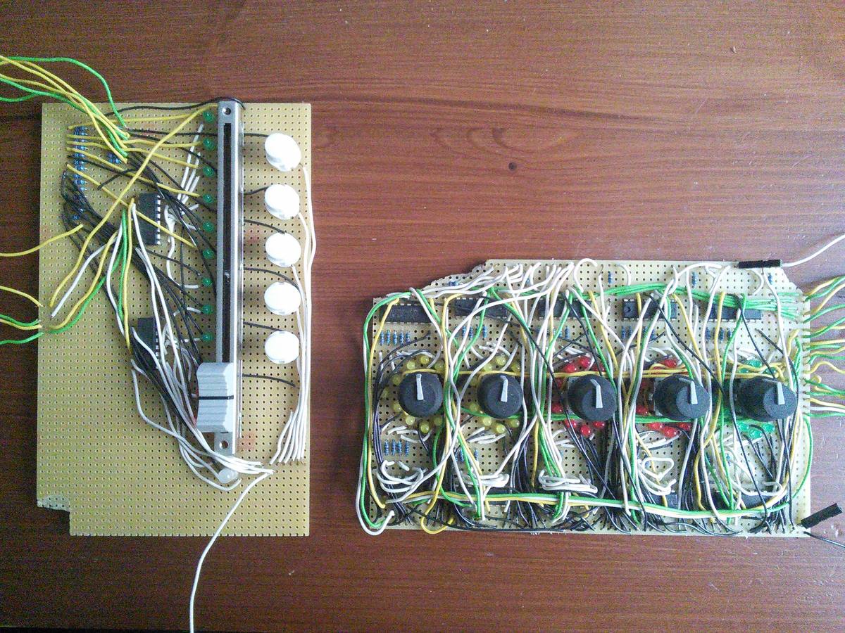

Ich habe ewig dran gebaut, aber das war auch nur weil ich einen großen
Designfehler gemacht habe, um Geld zu sparen. Wie gesagt, hab ich die
Endlosregler alle auf mehrere Lochrasterplatinen gelötet. Und von dort
aus habe ich Kabel gezogen zu mehreren Shift-Register-Platinen. Da
kommen aber sehr viele Kabel zusammen (mindestens 3 Adern pro
Drehregler). Also insgesammt musste ich dann mehr als 384 Kabel ziehen
(die ich alle in Krinpkontakten ausgeführt habe). Nach dem Krimpen, was
allein eine Woche gedauert hat, hatte ich tagelang Muskelkater in den
Fingern ;)
Daher ein weiterer Tipp: Designe die Platine der Shiftregister (die du
bei so großer Controller-Anzahl haufenweise brauchst) so, dass darauf
direkt die Regler und Buttons gelötet werden. Dazu muss das wohl als SMD
ausgeführt werden, aber das erspart dir sehr viel Arbeit, und das ganze
schaut auch viel aufgeräumter aus.

Ja, da komm ich auch etwa hin.
> Beim nachzählen der digitalen I/O komm ich auf
> knapp 700, das heißt du brauchst eine Matrix von ca. 26 x 26 Leitungen.
Da komme ich auf >1000. Wenn ich die Micky-Mouse & Klaviatur weglasse,
dann kriege ich pro Kanal (raw, ausgehend von Martins Bild):
10 Switch + LED (die man da braucht weil Taster nicht einrasten) 10+10 =
 5 Rotary Encoder = 15
Rec/Mute/Solo Switch + LED = 6
Fader 1 Analog
Gesamt: 42/Ch
Er hat 2x14 Ch eingezeichnet + 4 add. Switch-Cols (die ich aus Faulheit
als kompletten Zug rechne, dafür aber den Prog-sel Part weglasse) dann
komme ich auf 32 * 42 = 1344 Signals, die gehandelt werden müssen, davon
16 Analog.
> Soviel über 1 Meter breite zu routen, kostet viel Platz. Auch kann man
> da sehr viel Probleme mit der Signal-Integrität bekommen, also man kann
> die Matrix nicht sonderlich schnell abtasten ohne Fehler zu bekommen.
> Beim seriellen "shiften" kann man das leicht umgehen... auch braucht man
> nur 4-8 Leitungen am Controller für die ganzen digitalen I/Os
Da seh ich noch andere Probleme. Platine fällt aus wegen Preis. Also
"Handverdrahtung". Wenn man jetzt nur eine Schiebekette hat, dann führt
aber JEDE kalte Lötstelle und jeder abgerissene Draht zum Totalausfall.
Ich würde daher eher Subgruppen aufbauen, z.B. jeweils vier Kanäle, die
komplett autonom laufen lassen und erst zum Schluss die Daten von einem
"Mastercontroller" abholen lassen, der dann auch das MIDI &
Programmhandling macht.
Macht auch die Entwicklung handhabbarer, weil es reicht nur eine
Subgruppe + "Mastercontroller" aufzubauen. Ausserdem wäre das System
auch sinnvoll Skalierbar (in  4Ch steps)
Grüße
Andreas

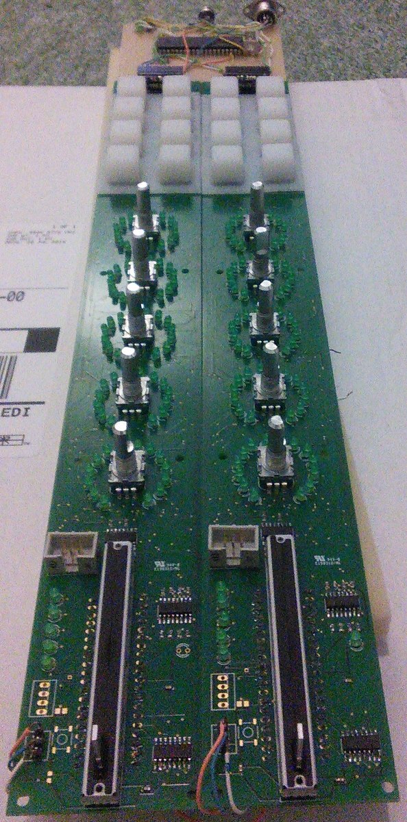

von Martin K. (thereallife)
entschuldigt bitte meine Abwesenheit, ich hatte viel mit der Uni zu tun,
daher lag das Thema lange auf Eis :S
nun starte ich das ganze wieder. Einen fertigen Controller gibt es
jedoch noch nicht.
Aktuell baue ich an dem Prototypen von einem Kanalzug.
Benutzen tuhe ich den Arduino Mega 2560 und aktuel besteht das ganze aus
1 Schiebepotentiometer, 5 drehencoder, 6 tasten, 10 Schieberegister und
circa 70 LEDs.
Ich werde heute abend oder morgen im Laufe des Tages mal einen aktuellen
Schaltplan des Kanalzuges & meinen Code hochladen und freue mich schon
darauf von euch hoffentlich zu hören was ich wo besser machen kann.

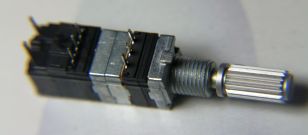

von Flex (Gast)
Tach vergiss so Leute
http://www.piher.net/sensors/index.php?page=shop.product_details&flypage=flypage.tpl&product_id=10&category_id=1&option=com_virtuemart&Itemid=31
(ca.6 Euro)
die gibts auch in ner ähnlichen Variante von Alps (ca.3 Euro). Da fällt
mir aber der name nicht mehr ein. Die waren auch in kleinen Stückzahlen
zu bekommen.
Hab meinen Bachelor über nen Midicontroller gemacht. Kann dir die hier
empfehlen. Das sind echte Endlosspotentiometer und keine
Inkrementalgeber. Die sind viel billiger als hochauflösende
Inkrementalgeber. Ich hatte die glaub ich mit 512 Stufen aufgelöst.
Wenn du noch nen Midi to USB Chip brauchst kann ich dir den Namen
raussuchen. Da hatte ich auch was gutes gefunden.
Tipp: Die gibt es doch. Ich habe hier eine ganze Menge davon. Das sind
Potis, die eine ringförmige Schleifbahn haben, oben und unten (oder
links und rechts) kontaktiert und herausgeführt. Dazu zwei im 90°-Winkel
angeordnete Schleifer. Die Ausgangssignale sind also Dreicksignale mit
90° Phasenversatz.
Ich habe damit ein "Eingabefeld" mit 15 solcher Potis mit je ca. 1000
Increments pro Umdrehung bei 800 Abtastungen pro Sekunde realisiert,
also ungefähr so empfindlich, dass leichtes Anfassen bereits ein
Increment bzw. decrement ergibt. Der Hintergrund war ebenfalls eine
Audioanwendung Filtereinstellungen), bei die Reaktion auf die Potis in
Echtzeit möglichst unhörbar sein sollte.  Die Realisation dieser Eingabe
war ziemlich komplex und am Rande der Leistungsfähigkeit des
32-Bit-Prozessors mit FPU. (Allerdings muss der auch 800 Mal pro Sekunde
daraus Filterkoeffizientensätze berechnen und an ein FPGA übertragen.)
Ich habe noch ziemlich viele überflüssige dieser Potis hier... (Die
gab's nicht einzeln)

von Martin (Gast)
So ihr Lieben,
im Anhang findet ihr den Controller. So wie er zur Abgabe der Bachelor
arbeit aussah.
Auf dem Bild könnt ihr 2 Kanalzüge sehen, oben das Headboard. Kanalzug
und Headboard sind mit einem ATmega32A versehen, wobei der Kanalzug sich
um das Auswerten der Drehencoder, Taster und vom Fader kümmert und die
Optische Wiedergabe der LED's für die Drehencoder steuert.
Das Headboard erhält die ausgewerteten daten über I²C und gibt das ganze
via Uart dann als MIDI-Messages auf eine MIDI-Buchse aus.
Die Leiterplatten haben um die 220 € gekostet (10 Stück habe ich mir
damals bestellt) Die restlichen Bauteile liegen pro Kanalzug irgendwo
zwischen 50&60€.
2 weitere Kanalzüge liegen hier bereits fertig bestückt und der Rest
wartet auf Geld, da ich das ganze dann fertig bauen möchte wenn ich mir
auch das passende Gehäuse dafür fertigen lassen kann.
Die Maximale Anzahl der Kanalzüge lag bei über 200 (wer es brauch ;) )
Die Latenz lag bei ca 20ms wobei hier anzumerken ist das sicherlich
einiges mehr drin ist wenn ich die Programmierung verbesser (wichtig war
erstmal das es läuft).
Ein riesen dank gilt Herrn ahz ohne den ich das ganze nie fertig
bekommen hätte. Aber auch den anderen hier im Forum gilt mein Dank. Ohne
diese Comunity und diesen Thread wäre das gute stück schon am ersten
Prototyp (Rasterplatinenfoto) gescheitert.
Vielen Lieben Dank!
Grüße
Martin
von J. S. (engineer) Benutzerseite
Was sind das für Typen / Hersteller?
Zu den klassischen Drehencodern: Ich habe kürzlich die hier
aufgetrieben: Kosteten rund 20Cent das Stück:
von Uwe B. (uwe_beis)
Dass ich ein Datenblatt habe, hat mich selber überrascht, sonst hätte
ich gar nicht antworten können...
Von der selben Bauform gibt es auch normale Potis.
