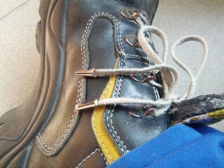

Auf Schnürsenkelenden halten sie auch gut, wenn die originalen Kunststoffhülsen abgefallen sind.
Düsendieb schrieb: > und eine richtige Zange nehmen Eine Kombi oder Flachzange tut es genauso gut. Die Hülse wird beim Einschrauben in die Klemme sowieso total deformiert.
Schuster schrieb: > Auf Schnürsenkelenden halten sie auch gut, wenn die originalen > Kunststoffhülsen abgefallen sind. Der Tip ist mal richtig gut :-))

radiostar schrieb: >> Auf Schnürsenkelenden halten sie auch gut, wenn die originalen >> Kunststoffhülsen abgefallen sind. Kennst du auch den Namen der Kunstoffhülsen ??
never ever schrieb: > radiostar schrieb: >>> Auf Schnürsenkelenden halten sie auch gut, wenn die originalen >>> Kunststoffhülsen abgefallen sind. > > Kennst du auch den Namen der Kunstoffhülsen ?? Schrumpfschlauch? Gruss Harald
Jörg schrieb: > und war etwas überrascht, dass > es die nur in 0,75mm² oder 1mm² gibt Falsch, Aderendhülsen gibt es von 0,1mm" bis hoch zu 195mm" und größer. never ever schrieb: > Kennst du auch den Namen der Kunstoffhülsen ?? Pinke http://www.youtube.com/watch?v=GmClnVkMK_8

Guest schrieb: > Auf Drähte kommen kein Aderendhülsen. Wenn dann auf Litzen oder Seile... Schuster schrieb: > Auf Schnürsenkelenden halten sie auch gut, wenn die originalen > Kunststoffhülsen abgefallen sind. never ever schrieb: > Kennst du auch den Namen der Kunstoffhülsen ?? Harald Wilhelms schrieb: > Schrumpfschlauch? Frank B. schrieb: > Pinke Wohl falsch. Schnürsenkelendhülsen heißen "Pinke", wenn sie aus Metall sind, und "Nadel", wenn sie aus Kunststoff sind.
