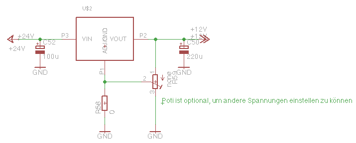

Hallo zusammen, ich habe einen LT1086 CT-12 auf meiner Schaltung. Ich gehe mit 24V rein, und möchte gerne 12V raus haben. Jetzt ist mir schon der dritte durchgebrannt, sind nur ne handvoll chips drauf, nichts was wirklich strom zieht. Durchbrennen in dem Sinne, dass er 24V durchschaltet!!! Hat jemand schonmal ähnliche Erfahrung gemacht? Anbei die wirklich simple Schaltung. Gruß Schorsch
für den spannungsteiler am adjust-pin gibt es eine vorgabe. halte die ein und nichts raucht dir ab.
Schorsch schrieb: > Ich gehe mit 24V rein, und möchte gerne 12V raus haben. Was soll das Poti dann da? > Jetzt ist mir schon der dritte durchgebrannt, sind nur ne handvoll chips > drauf, nichts was wirklich strom zieht. Durchbrennen in dem Sinne, dass > er 24V durchschaltet!!! Naja, wird ihm wohl der Massebezug fehlen ... Gruß Jobst
Schorsch schrieb: > sind nur ne handvoll chips drauf, nichts was wirklich strom zieht. Wieviel Strom ist es wirklich? Bei 500mA hast Du schon 6W Verlust- leistung und die kriegst Du ohne Kühlblech nicht weg. Allerdings sollte der Chip bei zu hoher Verlustleistung den Strom von allein reduzieren. Gruss Harald
Die 24V sind auch wirklich 24V? Die 12V-Version mag maximal 25V am Eingang sehen. Was für Kondensatoren sind das? Das Poti R59 ist unbestückt, R56 sind 0 Ohm?

Vielleicht solltest du mal ein Schaltbild mit den Bauteilen zeichnen die du jetzt drin hast. Dein ursprünglicher Schaltplan ist einfach nur falsch, egal welchen der Widerstände du da bestückst. Ich sag nur, Poti an Anschlag und schon kommt die volle Eingangsspannung am Ausgang heraus. > Das sehe ich anders (siehe Fig 1) Etwa der Plan auf Seite 1? Der ist für die 3,3V Version aber nicht für deinen LT1086.
Der R zwischen Vout und Adj ist vorgegeben bzw in enger Vorgabe, glaub' zwischen 100 und 121. R von Adj nach Masse stellt die Spannung ein. Datenblatt ggf. einfach ernst nehmen. Vout liegt überdies auch noch auf dem Tab wo ja bei Festspannung sonst Masse ist. Wenn die Cs dann noch am besten gleich groß sind oder zumindest Ausgang nicht größer als Eingang dann kann nichts schief gehen. Der läuft in meinen Schaltungen einwandfrei.
780X braucht z.B. immer eine Diode von Aus- nach Eingang, damit der Strom nie rückwärts fließen kann (beim Abschalten; Elko!).
Robert B. schrieb: > Der R zwischen Vout und Adj ist vorgegeben bzw in enger Vorgabe, glaub' > zwischen 100 und 121. R von Adj nach Masse stellt die Spannung ein. Es handelt sich hier um die Festpannungsversion LT1086 CT-12, die hat keinen Adj-Anschluss.
Rufus Τ. Firefly schrieb: > Es handelt sich hier um die Festpannungsversion LT1086 CT-12, die hat > keinen Adj-Anschluss. Stimmt. Das Eingangsschaltbild hat mich da in die Irre geführt. Dann ist ja an sich schon alles gesagt.

150 mA * 12V sind immerhin auch schon knapp 2 Watt. Das wird warm. Denk mal über einen Schaltregler nach, oder reduziere die Eingangsspannung. Warum müssen das 24 V sein?
Hm, so fett kann der Kühlkörper dann doch nicht sein. 150 mA bei 12 V Drop sind gerade mal 1,8 W. Bei einer angenommenen T_ambient von 25°C hast du ein maximales Delta_theta von gerade 35 K. Dividiert durch die 1,8 W sind das knapp 20 K/W wovon max. 4 K/W auf das TO220-Gehäuse (um das gehts doch bei CT-Package) enfallen, bleiben also immer noch 15 K/W für die Kontaktstelle und den Kühlkörper. Das ist nicht fett Sicher, dass nichts schwingt? Die 220 µF sind auch bisschen zu hoch gegriffen. Laut Datenblatt dürfen zwar bis zu 150 µF drangehangen werden, es dürfen aber auch ruhig weniger, typischer Weise 50 µF am Ausgang sein. Wenns schwingt, dann greifen ggf. die Schutzschaltungen nicht. Achso, dass der IC eine abweichende Pinbelegung von 7805 hat, hast du berücksichtigt. Beste Grüße, Marek
