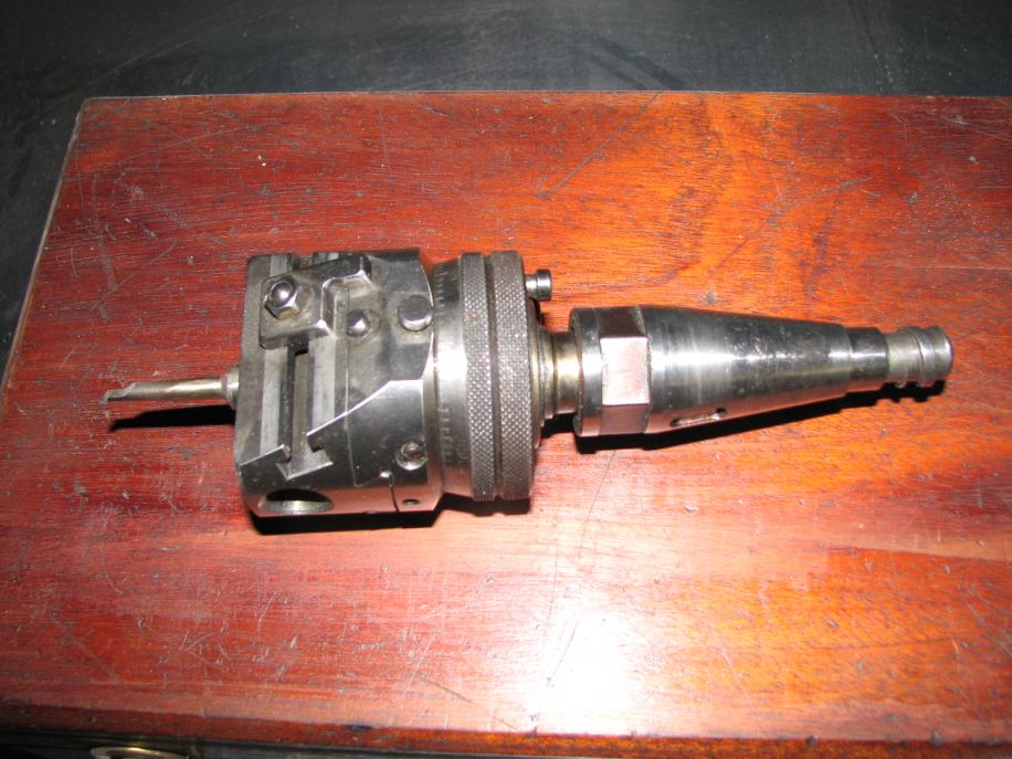

Vorzugsweise, wenn man die Möglichkeit auf der fräsbank, mit einem Fräser und nicht mit einem Bohrer. Es gibt, mir fällt der Name nicht ein, so ein verstellbare Kreisfräser.

Foldi : Ich muss Dir hier auch rechtgeben. MaWin ist für mich ein super feiner kompitenter Kerl ! Jetzt ist mir der Name gerade eingefallen, "womit" man sauber, grosse Löcher fräsen kann. Wohlhaupter.

Wenn ich mal grössere Löcher benötige, spannen die Kollegen das Material in der Fräsmaschine und "schneiden" das Loch mit dem Wohlhaupter. So gemeint. Meine Mechaniker Kollegen, teilweise schon 40 Jahre Berufserfahrung, nennen das Ding "Wohlhaupter".
> Jetzt ist mir der Name gerade eingefallen, "womit" man sauber, grosse > Löcher fräsen kann. > Wohlhaupter. Allerdings erfordert so ein Ding eine STABILE Fräse. Im Wolfcraft-Ständer wird das nix. Die Belastung ist einseitig, von ausgewuchtet auch ganz weit weg. Wenn man da zu schnell mit zuviel Vorschub dreht, kann es schonmal die ganze Spindel verziehen (war jedenfalls die Warnung eines alten erfahrenen Mechanikers...). Ansonsten aber eine gute Erfindung :) Für dünnes Blech taugts aber auch nicht.
