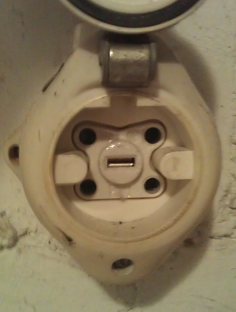

Hallo miteinander,
kennt jemand (noch) diese (wohl sehr alte) Steckdose?
Ist das eine Art Vorgänger zu den aktuellen, zu 5 Kontakten im Kreis
angeordneten, Stecker-Formaten?
Viele Gruesse.

> http://de.wikipedia.org/wiki/Perilex

Perilex-Dosen sind m.W. nach wie vor zulässig. Genauso wie Schuko-
steckdosen, die es wohl auch schon seit 80 Jahren gibt.
So isses. Meine Brunnenpumpenmimik arbeitet seit 40 Jahren mit so einer
Perilex Dose/Stecker Kombi. Nur, das da noch 'RST' beschriftet ist statt
UVW oder ganz hipp L1,L2 und L3.

Diese Perrilex Steckdosen werden meines Wissens nach heute noch als
Standard in der Textilindustrie verwendet.
Z.B. für Nähmaschinen.
Sind eindeutig noch erlaubt!
Aufpassen, es gibt 16A und 25A Ausführungen. Diese unterscheiden sich im
PE Kontakt in der Mitte. Diese PE-Kontakt ist flach. Ihn gibt es
senkrecht 25A angeordnet oder waagrecht 16A angeordnet.

Ich finde es auch schade dass die nicht weiter verbreitet sind. Wenn man
nicht gerade auf der Baustelle ist, dann ist ein klobiger CE Stecker
nicht nötig, da wäre ein Perilex viel handlicher. Ich habe auch noch ne
Kiste davon im Keller mit Steckern, Kupplungen und Dosen. Vermutlich
werden aber vermutlich nur deshalb nicht mehr genutzt, weil es kaum
ortsveränderliche Geräte im Innenraum gibt die einen Drehstromanschluß
haben.
