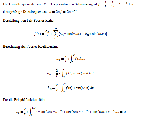

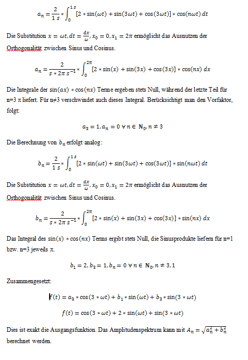

Danke nochmals für die Antwort. Ich habe meine Handrechnung nochmal durchgespielt und kann leider keinen Fehler entdecken. Meine falschen (?) Koeffizienten b1,b3,a3 würden beim Einsetzen in die Fourierreihe anscheinend zur gewünschten Ausgangsfunktion führen. Die Formel An=Sqrt(an^2+bn^2) ist auch richtig? Hier die Rechnung: http://www.imgbox.de/show/img/svekMQlTNk.PNG http://www.imgbox.de/show/img/OifsrxAa2e.PNG
Ah, endlich schreibst Du mal wie Du gerechnet hast. Kurze Antwort : Das sind zwar Fourier-Integrale, aber keine DFT was Du da machst. Siehe auch http://en.wikipedia.org/wiki/Discrete_Fourier_transform gut, Du kannst jetzt sagen, eine DFT sollte in zumindest eine Naeherung zu den Fourierintegralen sein, also sollte auch der selbe Vorfaktor herauskommen. Dazu : Was Deine Funktion (richtig) ausrechnet ist die komplexe Fourierreihe: http://de.wikipedia.org/wiki/Fourierreihe Den Zusammenhang zu den reellen Komponenten steht auc bei Wiki.

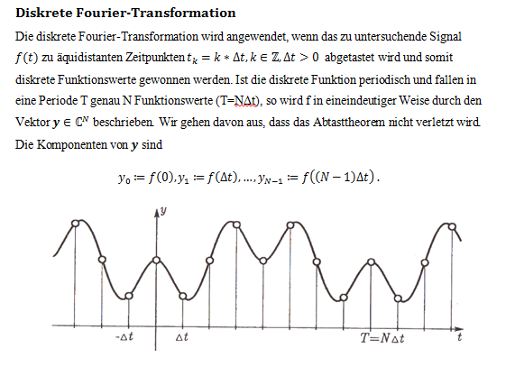

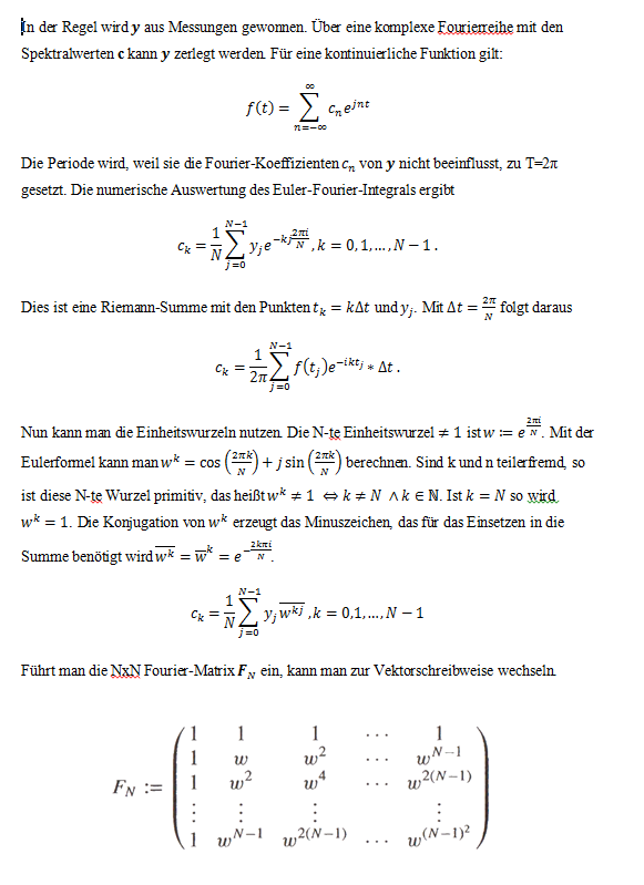

Mit der Handrechnung wollte ich tatsächlich keine DFT durchführen. Ich wollte nur das Amplitudenspektrum von f(t) über die Koeff. der Fourier-Reihe gewinnen. Mein Weg zur DFT (nach dem Vachenauer) ist angehangen. Dort wird natürlich eine komplexe Reihe genutzt. In der englischen Wiki heißt es ja unter "Definition", dass die Amplitude, je nach Quelle, manchmal normiert wird (im Wiki für die DFT anscheinend mit dem Faktor 1). Ich habe in Matlab ja auch nur den Betrag des komplexen Koeffizienten gebildet, was dem entsprechen müsste. Kann es sein, dass mit den DFT Formeln aus dem Vachenauer eine andere Normierung nötig ist? Danke erstmal für die Mühle, die Ihr euch macht!
Ich glaube, ich weiß wo mein "Fehler" lag. Die komplexe Darstellung erzeugt anscheinend für reale Eingangsgrößen ein zweiseitiges Spektrum. Mein DFT code hat ja auch zu Beginn und Ende des Amplituden-arrays die Amplituden zu den positiven und negativen Frequenzen erzeugt. Also müsste ich die Beträge/Amplituden der positiven und negativen Frequenzbereiche berücksichtigen (addieren?). Dies führt dann auf die gewünschte Verdopplung der Amplitude. Stimmts?
mathias ulf schrieb: > Stimmts? es ist fuer das Verstaendnis wirklich besser es zu rechnen. Aber ansonsten : Im Prinzip stimmts, obwohl Du fuer die sin Terme nicht addieren sondern subtrahieren musst.

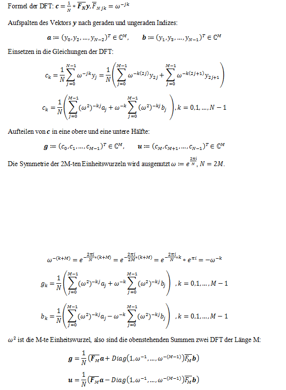

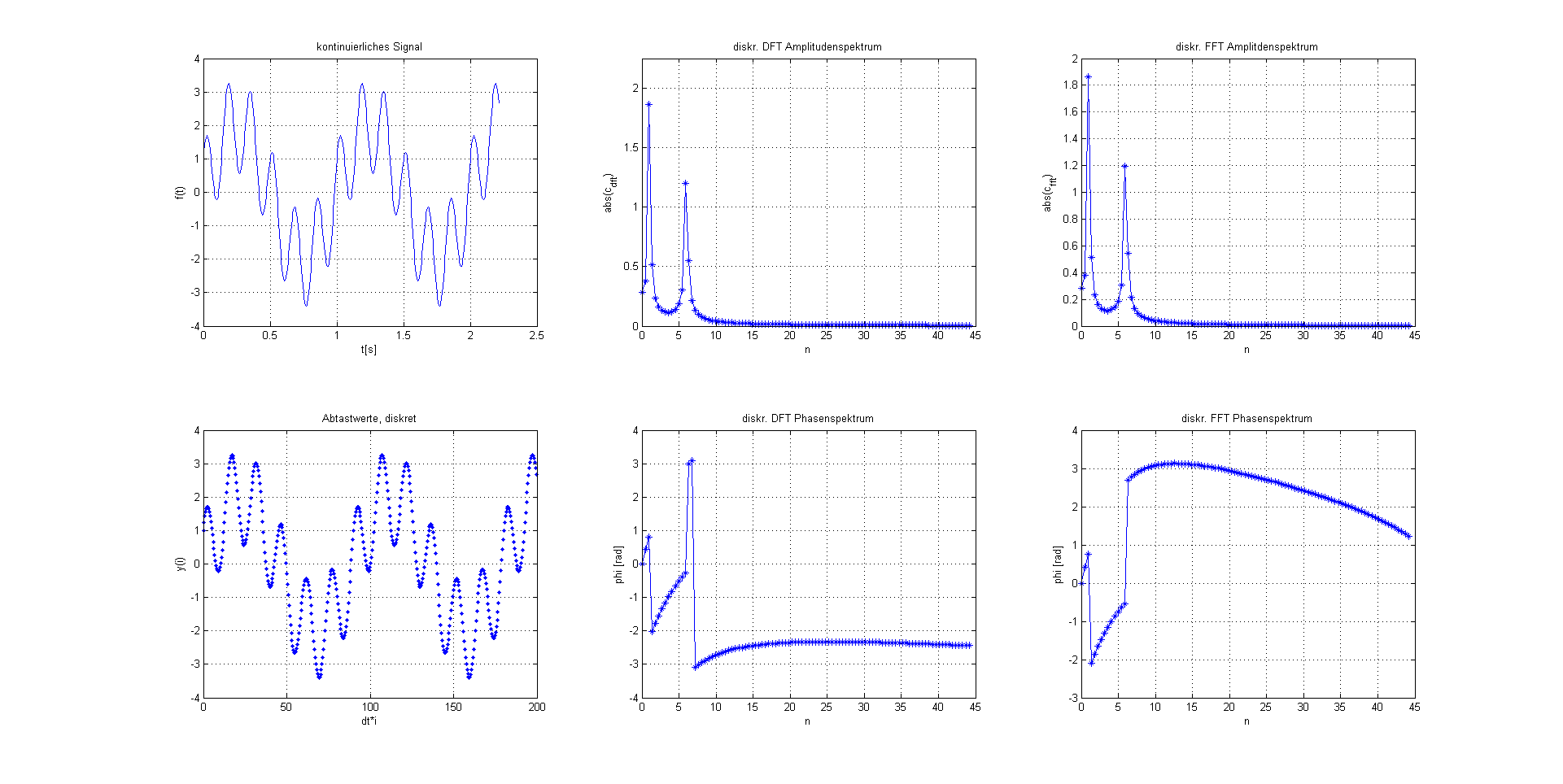

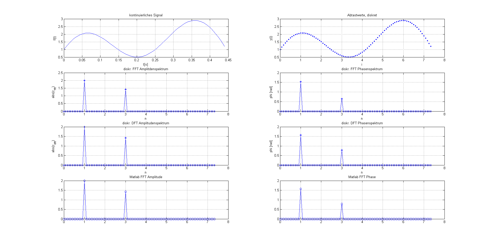

Hallo nochmal, ich habe mal versucht, die DFT und FFT (die einfache Vorstufe noch ohne Verschachtelung) in Matlab zu programmieren. Soweit sieht das auch gut aus, solange ich das Fenster für die Diskretisierung als ganzzahliges Vielfaches der Periode meiner Funktion benutze. Dann tritt kein Leck-Effekt auf und die Ergebnisse stimmen sehr genau mit denen aus der Reihenentwicklung überein. Jetzt habe ich den Abtastzeitraum etwas verändert z.B. 1->2.22 und erhalte, neben dem bekannten Verschmieren der Amplitude, merkwürdige Phasenkurven. Ist das auch der Leckeffekt? Edit: Ich habs auch mal mit Runden probiert, weil die Phasen zu kleinen Amplituden sowieso keine große Bedeutung haben. In dem Fall hilft das jedoch nicht (deswegen ist der Teil im Code auskommentiert). Ich habe leider kaum Informationen darüber gefunden, was der Leck-Effekt mit der Phase anstellt. Hier mal der Code, an dem ich gerade herumdoktore:

Hallo, bei DFT und FFT muss dasselbe herauskommen. Dein Matlab Programm verwendet zwar das Wort 'fft' sehr oft, aber eine echte FFT sehe ich erstmal nicht. Die Funktion heißt 'fft' http://www.mathworks.de/de/help/matlab/ref/fft.html
Stimmt, die richtige FFT sieht ja auch eine Verschachtelung vor (der Grund, warum N=2^m Abtastwerte benötigt werden). Die habe ich aus Zeitgründen erstmal rausgelassen und nur die Symmetrie der 2m-ten Einheitswurzeln ausgenutzt. Meine "FFT für arme" spart dadurch nur relativ wenige Operationen im Vergleich zur DFT ein, sollte aber trotzdem laufen. Habe mich dabei an dem Vachenauer HöMa 2 orientiert. Gibt es gute Quellen (möglichst frei zugänglich), wo man sich über den Einfluss des Leck-Effekts auf das Phasenspektrum schlau machen kann?
mathias ulf schrieb: > Leck-Effekts auf das Phasenspektrum Es ist kein Leck-Effekt. Bei der DFT und FFT muss auch bei der Phase dasselbe herauskommen, ansonsten hast Du Dich verrechnet / falsch programmiert. Was macht denn die Matlab FFT Funktion?

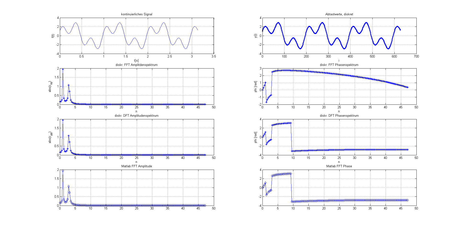

Hab noch etwas herumprobiert. Der Fehler scheint irgendwo in meiner FFT ohne Verschachtelung zu liegen. Nach einer Weite weicht dessen Phase doch erheblich von den beiden anderen Graphen ab. Meine DFT scheint nach meinen Experimenten recht gut den Ergebnissen der Matlab-Funktion zu folgen. Habe c=fft(y) mit y als Vektor mit diskreten Funktionswerten genutzt.
Die Skalierung des Funktionsplots (oberste Reihe im linken Bild) ist nur auf dem Plot so daneben..
mathias ulf schrieb: > Habe mich dabei an dem Vachenauer HöMa 2 orientiert Dein Fehler ist gluecklicheweise nicht Hoe. Vergleiche einfach mal Deinen Code mit der Formel, und der Fehler ist sehr schnell klar (ich verrate ihn jetzt aber nicht)
Bekomme ich noch einen Tip, wo der Knackpunkt liegt? Ich hatte versucht, das angehangene umzusetzen. Ist da vielleicht schon der Fehler enthalten? Das Buch habe ich leider gerade nicht mehr greifbar. Danke schonmal!
Schreib doch einfach mal die Formeln die Du in Deinem Skript verwendet hast auf, ohne in Bücher zu sehen, versuch es wieder zu einer DFT umzuformen, und dann sollte es klar sein. Selber rechnen ist heutzutage nicht mehr so angesagt, oder? Falls dann noch Schwierigkeiten bestehen, poste doch mal Deinen Rechenweg, und dann wird Dir auch geholfen.
Ich glaube, ich habe die Fehler gefunden. Das "conj" in fftmx=conj(dftmtx(0.5*n)); war zuviel und die alte Indexgeschichte (der Vektor beginnt mit dem geraden Index 0, Matlab beginnt mit 1) hat meine gerade/ungerade Sortierung für die Vektoren a und b durcheinandergeworfen. Jetzt scheint alles zu passen. Danke für die geduldige Hilfe!
mathias ulf schrieb: > Danke für die geduldige Hilfe! gern geschehen. Es ist immer sehr schwer fremden Code zu debuggen, ich haette ja noch gesagt, dass in diagmx(k+1,k+1)=exp(-2*pi*i*k/(0.5*n)); die 0.5 weg muessen. Da es jetzt wohl funktioniert, wuerde ich mich wohl irren. Dir noch viel Erfolg.
